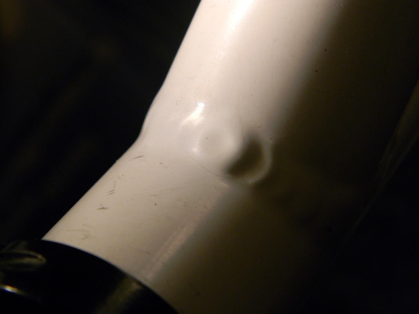

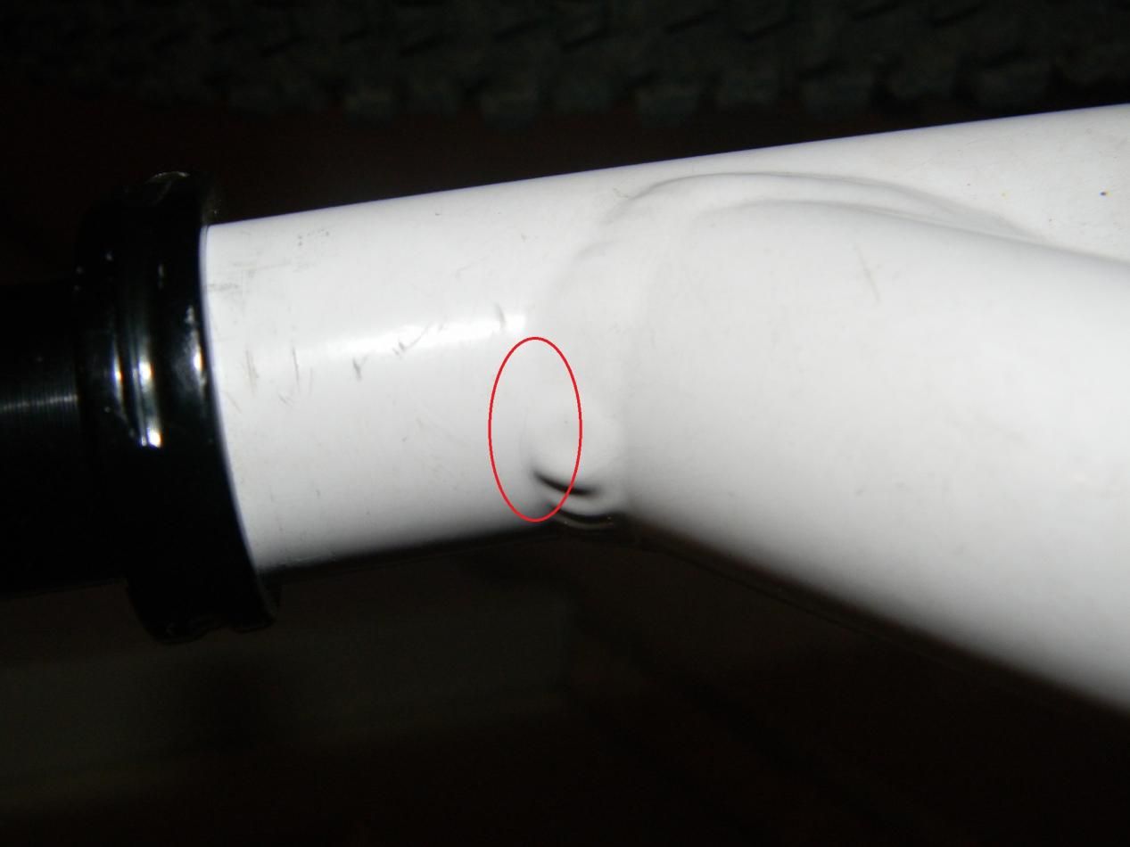

was meint ihr hierzu?
ist am sitzrohr oben, und am sitzrohr unten, da wo es ins hauptrohr reingeht

habs grad mal abgeschliffen, heut mal ne ordentliche runde balfa fahren, und dann schauen.
meint ihr es könnt problematisch sein, mit dem balfa mit ausgezogener stütze zu fahren? hab jetz ne 400er drin, die aber noc hca 150mm eingefahren ist
hoffe das beste
ich scheine glück zu haben, es ist nach entfernen des lacks une einem tag fahren nichts sichtbar im aluminium - hoffe dass es so bleibt.

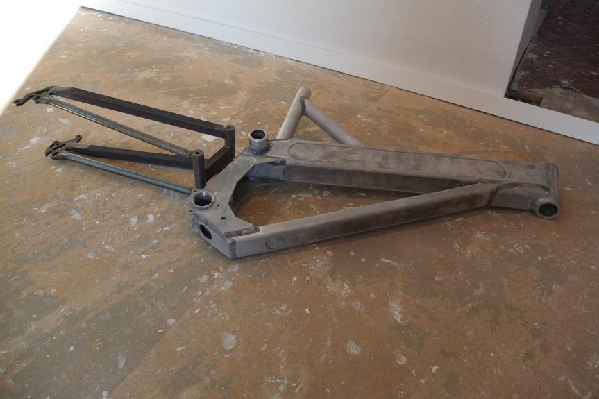

So sieht mein L Rahmen jetzt aus. :)
was hast gemacht damit?
hast du irgendwelche risse entdeckt?
kannst den mal wiegen, ohne dem lack?
mit lack hat meiner mit röllchen, sonst nackt genau 4562g
der ist einfach abgebeizt, soll dann weiß werden.
Ne Risse konnte ich nicht entdecken, nicht vorher im Lack und auch nicht jetzt. In meinem anderen habe ich um das Tretlager herum einen kleinen ca. 2cm langen Riss, der sieht so ähnlich aus wie deine, der kann aber nur im Lack sein, da da keine Schweißnaht ist.
ja kann ich machen, du hast die alten platten oder? Mal sehen, dann müsste ich meinen anderen auch noch ausseinander nehmen...schaff ich frühestens am Mittwoch.
ja, hab die alten platten, aber soviel gewichtsunterschied kann das ja auch net sein
am tretlager hab ich auch die risse,müssem aber im lack sein, wie du sagtest
am sitzrohr hab ich unterlack jetz auch nix mehr entdeckt, das müsst man dann ja doch deutlich sehen - bin also guter dinge.

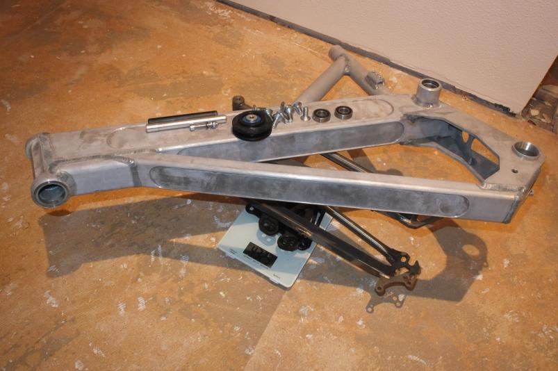

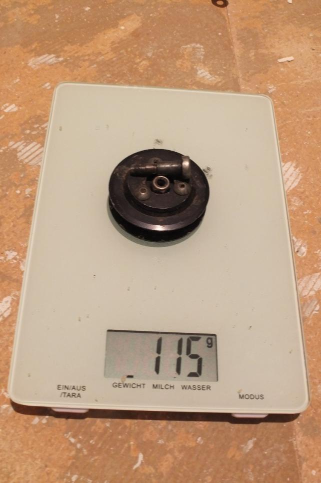

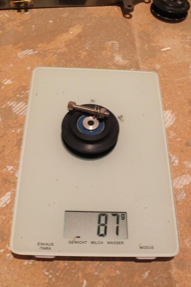

So ich habe mal den Rahmen gewogen. Mit allem was so dabei ist. (Schrauben, Lager, Platten, Achsen, Rolle usw.)
Raus gekommen sind 4330g.
Etwas verwundert bin ich über die Platten...Es sind beides schon neuere, trotzdem sind sie völlig verschieden, was sich auch im Gewicht bemerkbar macht. Meine nagelneu gekauften sind schwerer, wie die aus dem Rahmen von Faron Zlay. :(
naja seht selbst...
LG
Andi

meine alten platten wiegen pro stück 120g, also in summe 240g, sind ca 40-50g unterschied. das röllchen nochmal 30
macht ein gewicht für den lack von ungefähr 150g , kann das sein bei pulverbeschichtung? aber es is nur der hauotrahmen gepulvert denk ich, der hinterbau lackiert.... wird schon stimmen.
150g kann schon sein, je nach dem wie dick das pulver ist. Hinterbau war bei mir der selbe Pulverlack wie beim Hauptrahmen.
mal sehen was mein rahmen wiegt, wenn er wieder gepulvert ist. ^^
bin gespannt. ist immer eine überlegung wert, an der pulverung gewicht zu sparen, aber bei 150g ist da net soooo viel drin.
