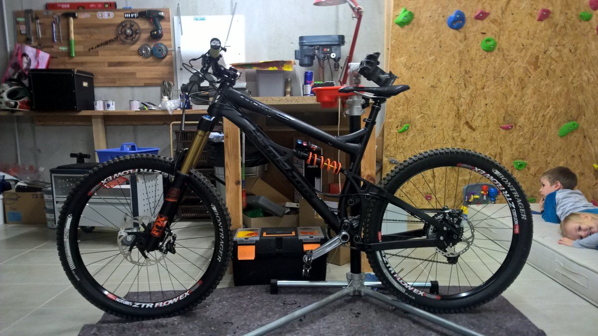

Adé Intense SS2 - Griaß di Rune!
Testfahrt steht noch aus... hab zur Zeit Fieber :-/

So und jetzt auch mein erstes Fazit im Vgl zum Tyee:
Ich bin bis jetzt nur die flache/tiefe Position gefahren. Werde auch nicht großartig umbauen. Das Rad geht so wie es ist sehr gut bergauf, wesentlich besser als erwartet. Auf alle Fälle besser als das Tyee, das kam beim Probefahren garnicht so rum. Ich habe natürlich jetzt auch nicht die allerschwersten Teile dran, aber trotzdem hat es mich doch überrascht. Es ist im Endeffekt auch garnicht so schwer rausgekommen wie befürchtet. Hab es noch nicht gewogen, weil es mir grundsätzlich auch egal ist, aber bergauf gehts doch entspannend dahin. Die Geo passt mir ziemlich gut, ich hätte allerdings noch flacher und tiefer erwartet, aber passt!
Fahrwerk an sich ist jetzt bei den aktuellen Verhältnissen kaum zu beurteilen...Blätter + Wasser ist im Moment einfach zu viel für mich um halbwegs flüssig zu fahren. Was aber auffällt: ich kann/muss die Pike wesentlich softer abstimmen um ein harmonisches Fahrwerk zu bekommen. Was im Großen und Ganzen eine tolle Eigenschaft für mich ist...vor Allem noch viel spiel nach oben hin. Interessanterweise hat das Rad aber auch noch zusätzlich mehr Pop - was aber mit Sicherheit an dem besseren Dämpfer liegt im vgl zum Monarch R. Bei Drops von ca 1m ins Flat (haben da ne tolle Bahntreppe zum testen für sowas, wo jedes Rad mal drüber muss :) ) gibt das Rad erstaunlicherweise, obwohl gefühlt softer, weniger Federweg frei und schluckt gleichzeitig die Landung egal wie sehr ich da reinstampfe...Am Trail sehe ich eher das Gegenteil - der DBAir arbeit mit mehr Federweg...versinkt aber trotzdem nicht...spricht wieder für die Zugstufe. Aber wie gesagt...etwas schwer zu beurteilen nach 3 Fahrten bei den Bedingungen :)
Fazit: mir gefällts, erstrecht wenn der eigentlich LRS endlich ankommt.
