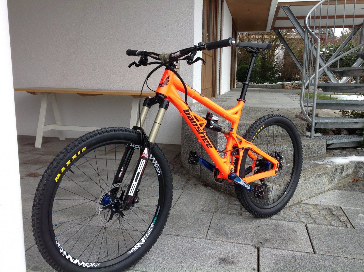

Die Furcht vor "langen" Kettenstreben kann ich beim Rune aber auch nicht nachvollziehen. Das Bike hat einen flachen Lenkwinkel und dazu passen superkurze Ketenstreben nicht so gut.
Schoen, dass das Dir aufgefallen ist. Das sind Textilschlaeuche aus Baumwollgeflecht, in die ich die Bremsleitungen und die Zuege geschoben habe. Ist dadurch alles schoen aufgeraumt und fliegt nicht im Weg rum. Kabel Schmidt hat sowas im Programm. Nimmt man eigentlich fuer Kabelbaeume an Oldtimern. Passt aber auch gut ans Rune.
