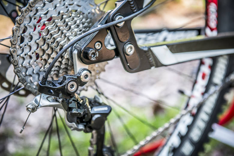

Hat jemand einen direkten Vergleich eines Rune`s mit 26" und 650b Laufrädern? Und bräuchte man für 650b Laufräder unbedingt die extra Ausfallenden oder passen moderat dicke Reifen auch mit den 26" Ausfallenden?
Ich möchte hier nicht unbedingt eine Grundsatzdiskussion über 26" vs 650b anzetteln. Ich hab mir eine Deville 650b gekauft und fahre die momentan mit 26er Rädern und hätte noch einen Satz Naben für einen 2.Laufradsatz übrig. Irgendwo habe ich so einen Bericht gelesen, dass das Rune mit den größeren Rädern so viel besser gehe (kann ich so nicht ganz glauben, manche meinen, man merkt gar keinen Unterschied)

1.) Ja, 650B Laufräder passen auch in die 26er Dropouts. Bis 2.3 geht das klar. Bei 2.4 oder mehr beschränkt die mittlere Querstrebe die Reifenfreiheit, im Gegensatz zur oberen und unteren. D.h. die mittlere Strebe setzt schneller mal mit Schlamm zu bzw. es wird unter 5 mm und damit eher knapp. Wenn man dicke Reifen plant machen die 650B-Dropouts schon Sinn.
2.) 650B hat für mich keine Nachteile gegenüber 26 Zoll. Mit den richtigen Felgen und gut eingespeicht gibt es keine Einbußen bei der Steifigkeit. Ebenso empfinde ich keinen Mangel an Wendigkeit.
Die Vorteile liegen klar im etwas besseren Überroll-Verhalten von kleinen bis mittleren Unebenheiten. Man hat das Gefühl von etwas mehr Traktion und kann Geschwindigkeit besser halten. Längere Uphills empfinde ich ebenfalls etwas entspannter und kraftschonender. Allerdings sind das keine riesigen Unterschiede, sondern eher klein aber fein. "Besser" ist relativ. Für mich als "Tourer" definitiv vorteilhaft.
Nein, das stimmt so nicht für's Rune.
Da passen definitiv auch keine schlankeren 650b Reifen in die 26'' Ausfallenden. Hatte es mal in der mittleren Position probiert, da war keine Luft.
Reifen war 2.25er Ardent auf dt ex500 oder so.
Uhhh ok! Wenn Du das probiert hast und nicht funktioniert, dann gilt meine Aussage wohl nur für das Spitfire - dort geht das problemlos.
Wobei ich etwas verwundert bin, da das eigentliche Hinterbau-Dreieck zwischen Rune und Spitfire rein optisch identisch ist, bis auf unterschiedlich lange Links. Ich habe schon ein paar mal gelesen das 650B auch im Rune mit 26er Dropouts funktioniert, wenn auch knapp. In dem oben von mir gepostetem Link passt das ebenfalls, mit 650B Arch EX und Highroller II.

"Next morning I popped into my workshop and looked at the bike, “I reckon I can get the big wheels in there anyway” I thought. So the GT was soon apart, 650 wheels, check, swapped disks, check, my brand new Rockshox Revalation 650 forks, check. After an hour or so of tinkering, things were swapped over, the drop-outs were raised and the rear wheel had about 5mm of front clearance, perfect, she was now a 650b, just probably slightly shorter than the official 650b set up with the correct length drop-outs. It seemed to ride fine outside my house, so that was enough to know I was racing it with the bigger wheels, mint!"

Ich hatte die Ausfaller auf Mitte gestellt.
Klingt so als hätte der Tester das Rad auf flach gestellt damit es passt.
Sieht auf den Bildern auch so aus.
Ich hatte nur ein 650b Hinterrad zur Hand, da dachte ich ich probier mal ob es passt. Hab im Moment keine Ambitionen 26'' abzuschaffen.
Echt strange. Ich hab´s beim Spitfire auf Mitte und habe locker 5/6 mm Platz mit HD 2.25ern. Der Tester oben 5 mm (flache Geo) 5 mm mit HR II in vermutlich 2.4.
Anyway - wer auf Nummer Sicher gehen will sollte sich die 650B Dropouts zulegen!
