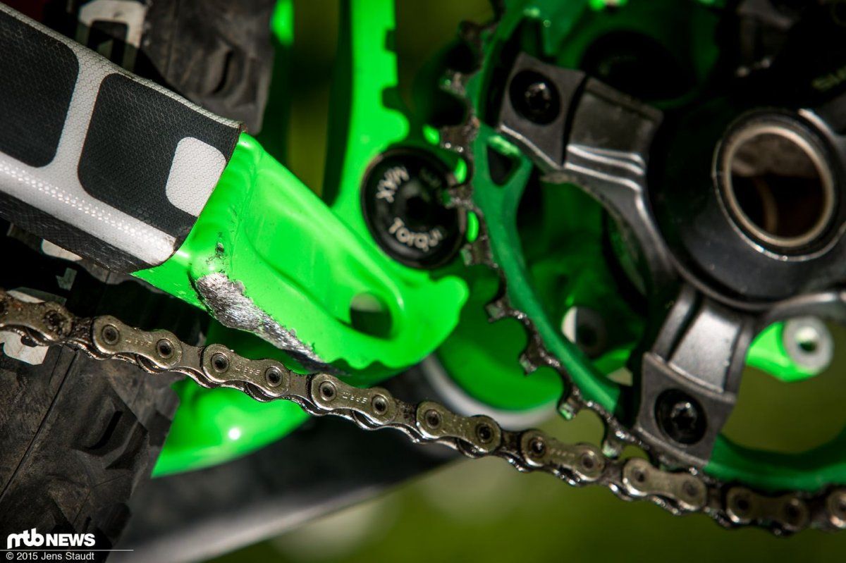

Ist es eigentlich immer noch so, dass der 2017er wie der 2016er Rahmen diese "knapp abgemessene" Stelle an der Kettenstrebe hat, was zu Lackschäden führt:
Habt ihr da Lösungen gefunden, oder das einfach in Kauf genommen?

Die Stelle wird wohl immer noch so gefährdet sein.
Ich klebe bei meinen Banshee Rahmen immer Mastic Tape drauf - das hält ziemlich gut.

Kräftig mit Lenkerband umwickeln, hat auch den angenehmen Effekt dass es keine Geräusche mehr macht! Bei meinem Neuen hab ich das Slapper Tape drauf.
Grüsse
Ralph
