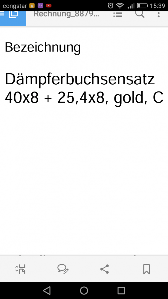

Hab einen Daempfer von 2016 und diese Buchsen passen bei meinem DB.
Huber hat allerding seine eigenen gleitlanger die passen nicht in die originalen buchsen!!!
