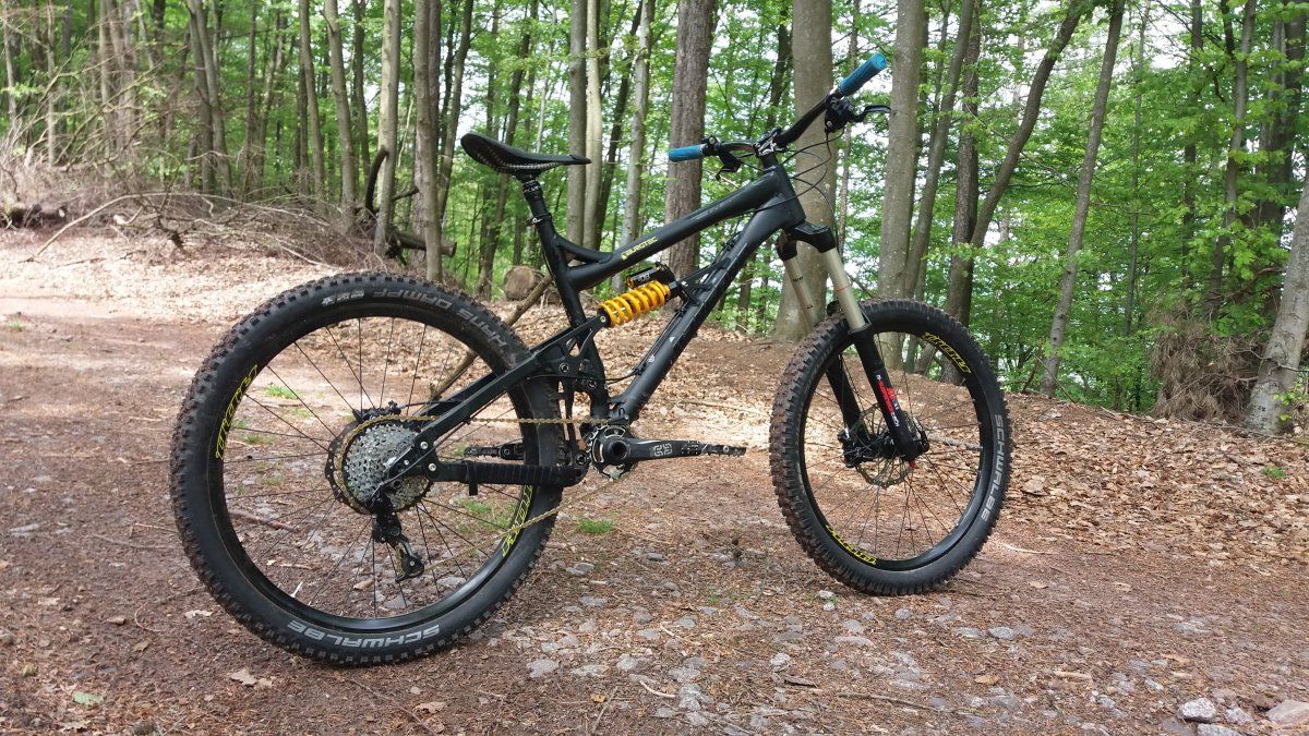

Ich hatte den CCDB Coil CS drin und war sehr zufrieden. Beim pedalieren der hinterbau sehr ruhig, stand schön hoch im Federweg und hat schön Vortrieb generiert, bergab war er mega geil, hat alles geschluckt und trotzdem das nötige Feedback gegeben. Ich war wirklich begeistert
Ich hatte den CCDB Coil CS drin und war sehr zufrieden. Beim pedalieren der hinterbau sehr ruhig, stand schön hoch im Federweg und hat schön Vortrieb generiert, bergab war er mega geil, hat alles geschluckt und trotzdem das nötige Feedback gegeben. Ich war wirklich begeistert Anhang anzeigen 580239
Hast du auch direkten Vergleich zu anderen (Luft) Dämpfern?
Nur zum CCDB air CS welcher beim Rahmen dabei war. Mit dem war ich eigentlich super zufrieden und habe auch recht schnell ein für mich passendes Setup gefunden. Der Coil war ursprünglich nur so ein haben-will, hat mich dann aber absolut überzeugt und ich fand ihn im Vergleich dem Air absolut überlegen
Ich hatte den EXT SToria drin. Ebenfalls beim pedallieren und klettern sehr angenehm unauffällig, bergab große, kleine, schnelle Schläge weggeschluckt. Feedback war OK.
Direkter Vergleich ebenfalls CCDB air, den hatte ich mir mit etwas mehr Pop eingestellt, was das Bike etwasverspeiletr, lebendiger machte.
