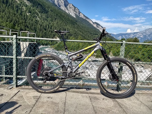

Nachdem das Darkside weg ist, hat das Rune massivere Laufräder, Reifen und eine 170mm Lyrik erhalten.
Passt gut rein!
