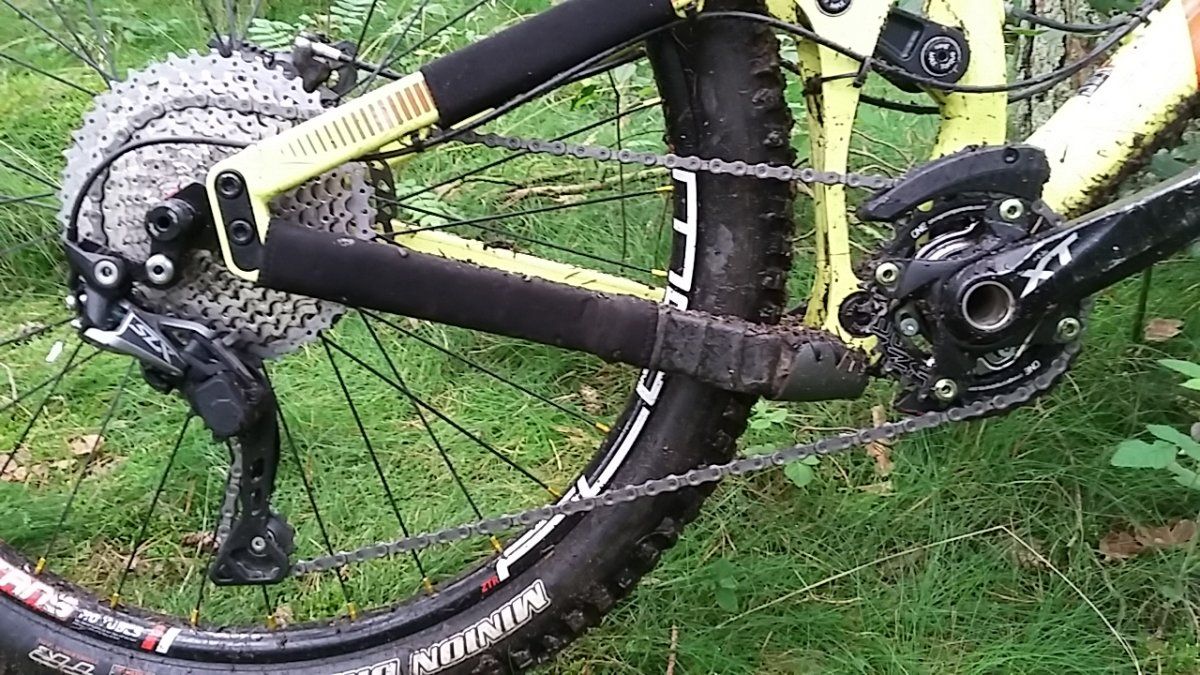

Nur mal so zur Info, falls irgendwie interessant:
Neu 1x11 von alt 2x10
Shifter XTR
Schaltwerk SLX
Kassette Sun Race 11-46
Kurbel XT 3-fach
Kettenblatt One Up 30Zähne
Bash&Führung E-Thirteen LG1 (musste teilw. angepasst werden)
Rahmenschutz unten vorne: Kühlerschlauch vom Auto.
Erste knappe Eindrücke: Schaltet sauber hoch und runter, im Vergleich zu 2x10 geringfüg gefühlt "knochiger", aber nicht nennenswert, Gangsprünge bei jedem Ritzel angenehm; kein ablaufen bzw. runterlaufen der Kette auf kleinere Ritzel, wenn ich beim 46er Ritzel rückwärts kurbel.
