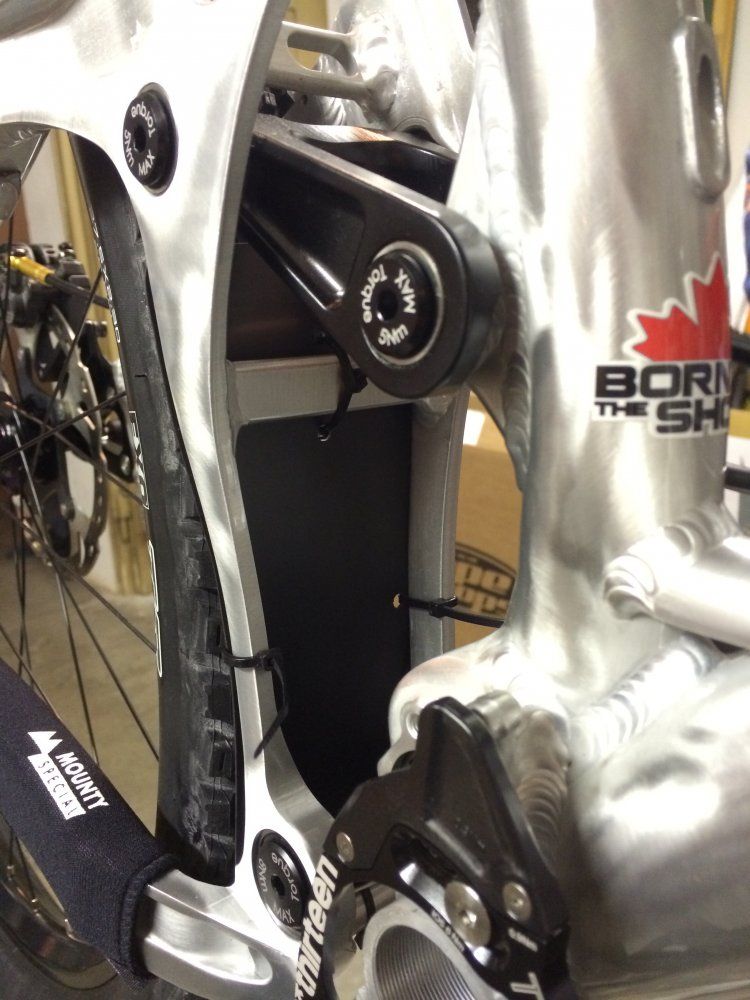

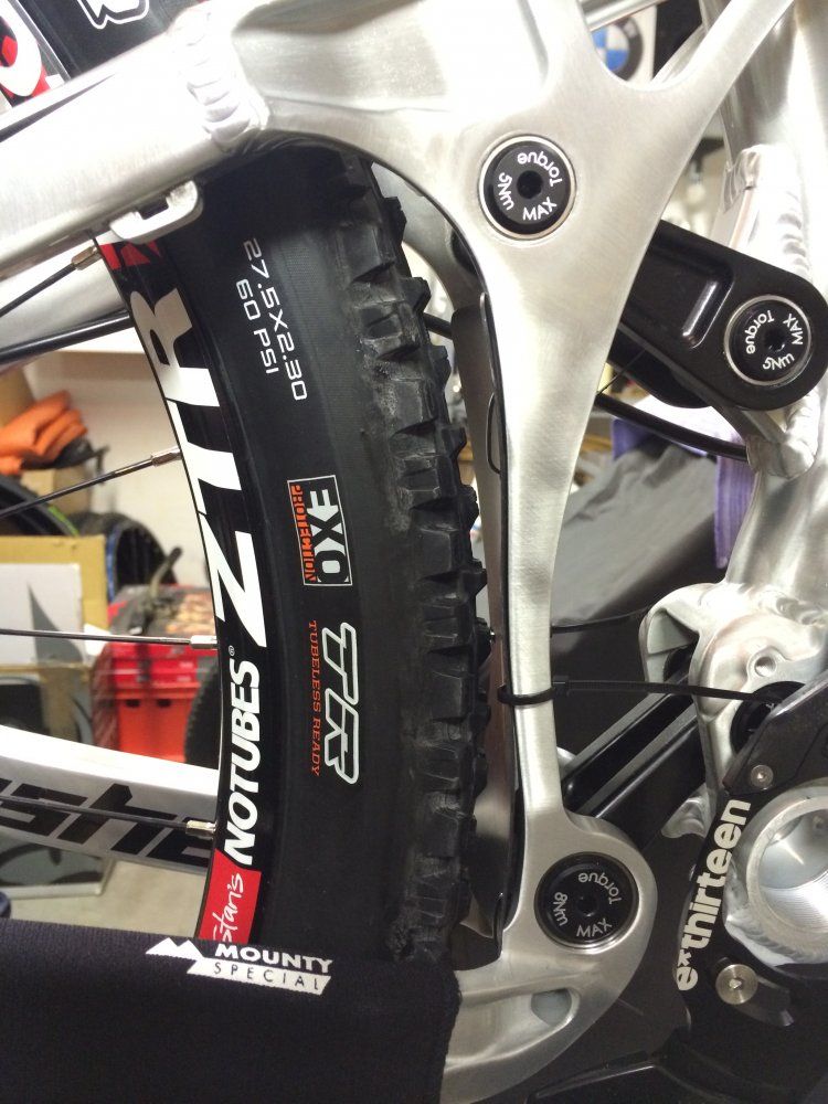

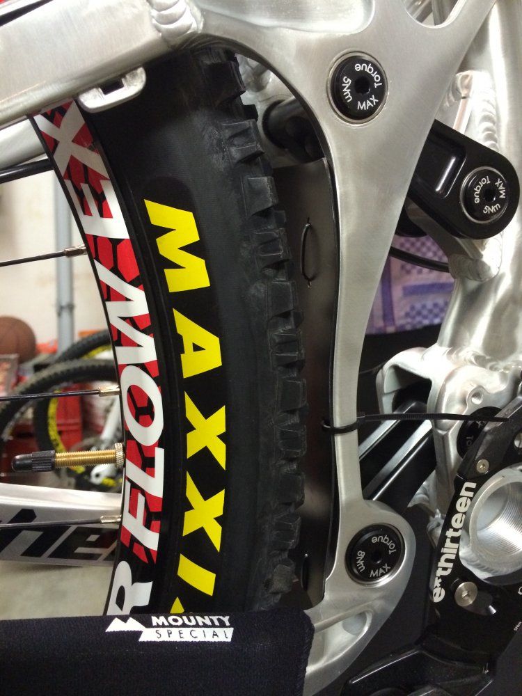

Tag zusammen, da ich noch auf ein paar Teile zum Zusammenbau warten muss, habe ich viel Zeit um auf dumme Ideen zu kommen. Da das Rune mein erstes VPP ist, stand ich die Tage im Keller und dachte mir, da muss doch ne Abdeckung möglich sein. Das kam dabei rum:
Hat das schon mal wer von euch gemacht bzw. was haltet ihr davon?

Taugt...
Ich hab 'n altes Steckschutzblech zurecht geschnitten...

super! ... hatte auch so etwas vor ... leider bis jetzt nicht verwirklicht.
Welches Material hast denn genutzt?

:daumen:
Habe bei meinem Spiti einfach ein Stück Schlauch zurechtgeschnitten und auch mit Kabelbindern befestigt ist nicht ganz so elegant aber erfüllt auch seinen Zweck.
