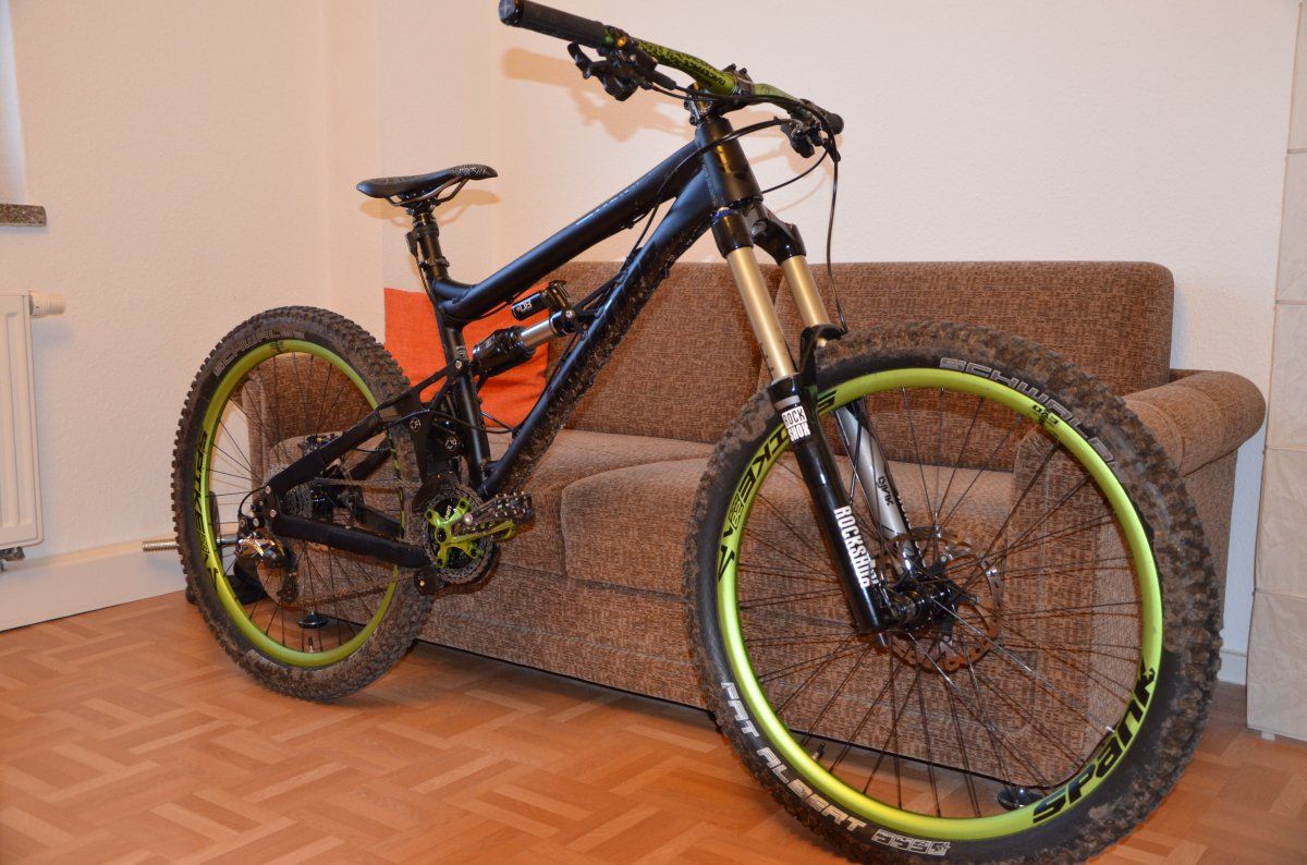

heute endlich entjungfert! ;)
Man ist das Teil geil! Uphill geht ja mal saugut vom Hinterbau her - werde nur an meiner Übersetzung noch bisschen was ändern! Im Downhill muss ich noch bisschen mit dem High Speed rumspielen .. Wurzelteppiche waren heute noch ganz schön bockig! Aber auch das wird es nach den Einstellungen bestimmt schön wegbüggeln.
Also ich bin begeistert und bereue es ganz und garnicht mein Trek Remedy verkauft zu haben! :)
