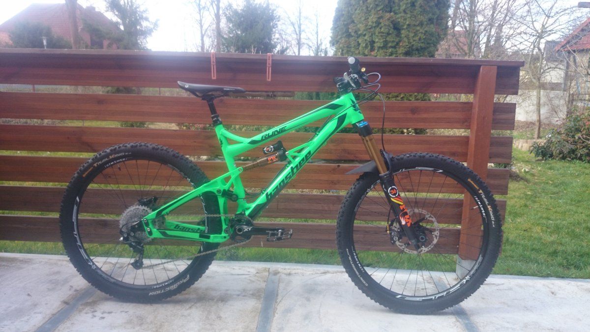

Ich habe beim L das Problem dass die Rock Shox Reverb Stealth 125 mm gar nicht weit genug reingeht, damit ich den Sattel ganz runterkriegen würde. Die maximal ausgezogene Stellung ist OK für mich, 125 mm ist ja auch nicht so ein riesiger Verstellbereich. Ich habe am AM eine Moveloc 170 mm, die würde sich ebenfalls nicht ganz versenken lassen, schon gar nicht bei gekürztem Sitzrohr.
Das Problem scheint mir nicht so sehr der Knick im Sitzrohr zu sein, sondern eher die eingeschweisste Führung für die Stealth-Leitung, die ein weiteres Einführen verhindert.
Hat noch jemand diese Erfahrung gemacht?
Miserables Bild, geiles Rad.
Hab eine 420mm Reverb Stealth verbaut, passt ohne Probleme bei mir in den "L" Rahmen.
Cheers!
