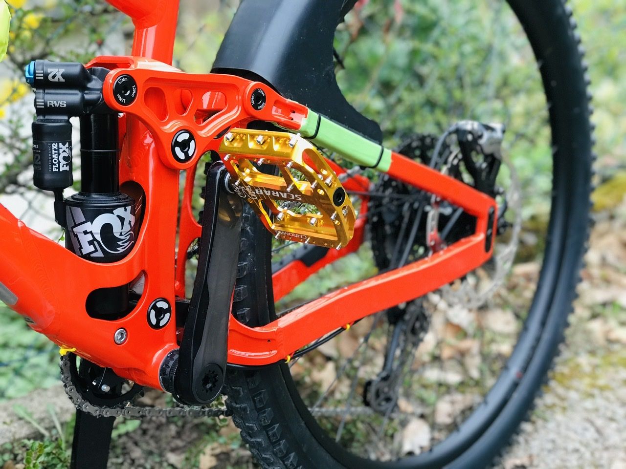

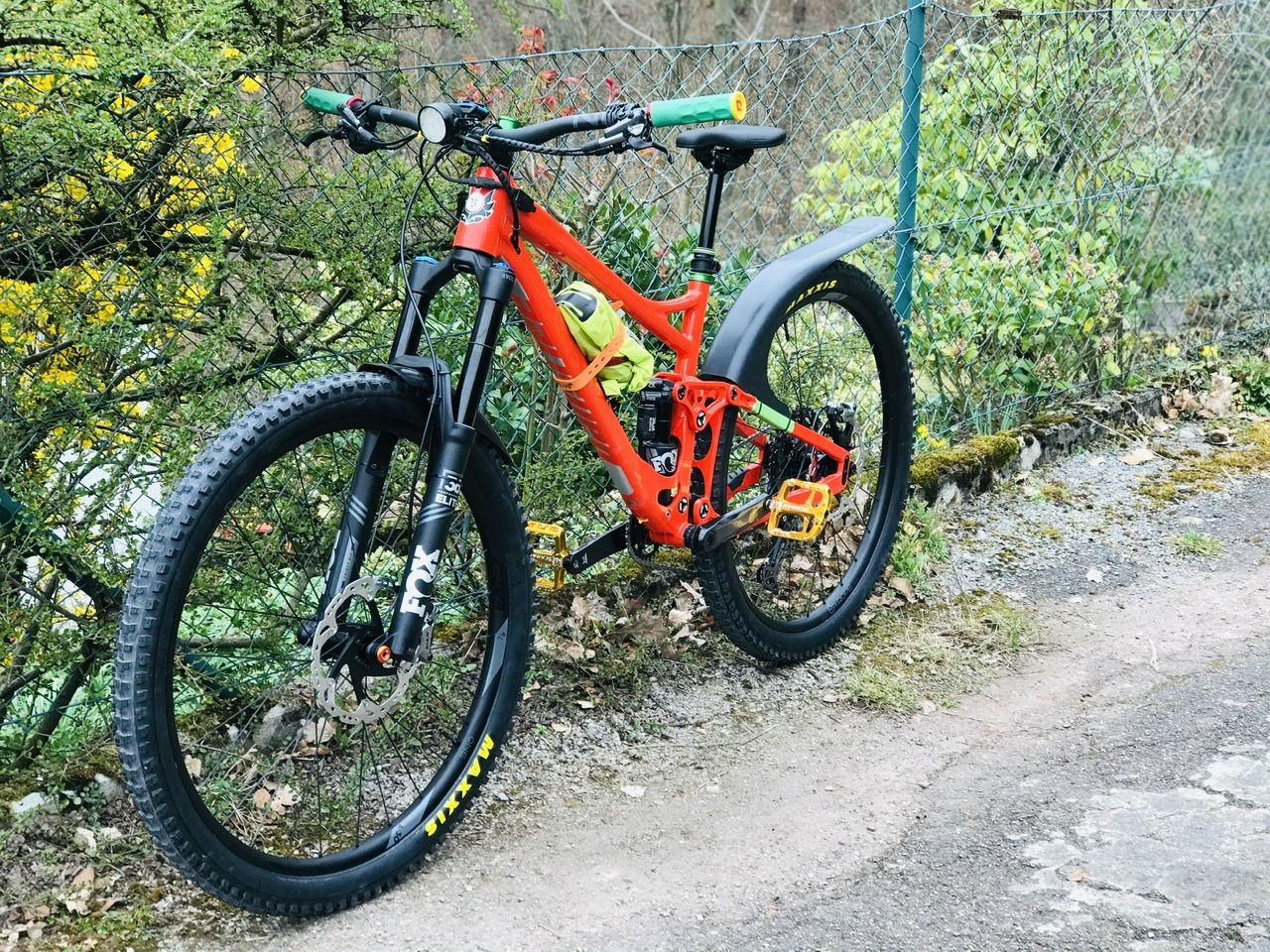

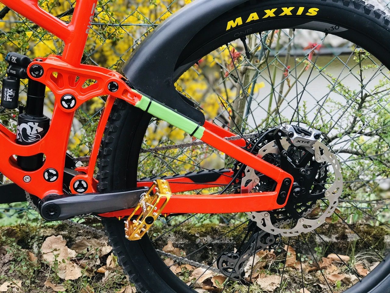

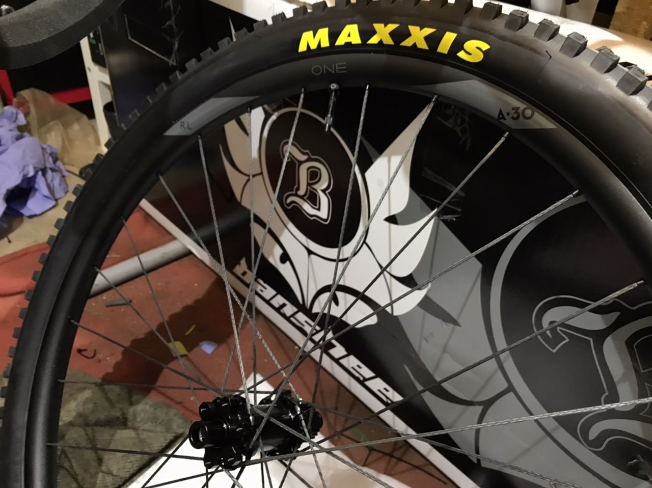

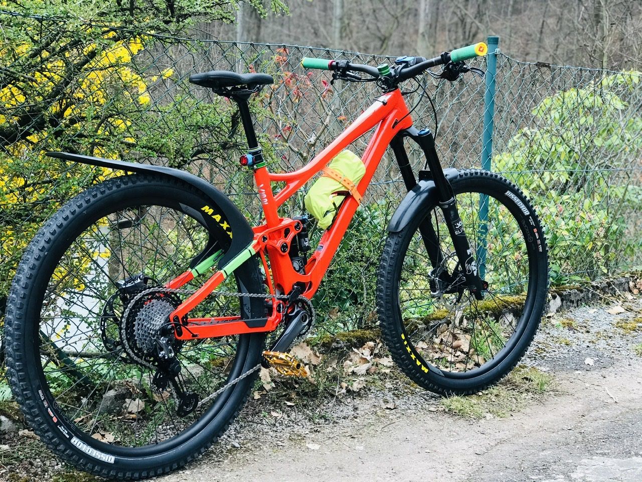

Es wird langsam, endlich ist der Laufradsatz da, Kurbel und Vorbau ebenso. rimpact ist verbaut.
Mit Kabelbinderhilfsmittel war das recht entspannt.
Der Reifen sofort dicht und es sind Newmen Felgen und keine Duke wie auf der Verpackung.
Kurbel rein, Sattelstütze rein, Sitzprobe. Dann Gabel kürzen und alle Armaturen verbauen, Leitungen verlegen und kürzen nach Durchfederungstest. Entlüften und gleich Shimano Öl gegen Putinol austauschen - fertig. Hoffentlich ist am Sonntag das Wetter auch so fein. Dann geht es raus zum ersten einrollen.
Schön bunt
nach Jahren der schwarzen Elox Bikes, war es Zeit für was anderes......
Naja, das grüne Klebeband unter dem Mudguard habe ich, nach Familieninterner Kritik, gegen eine durchsichtige Folie getauscht.
Die Kabelbinder passen vom rot her dann auch ganz gut. Sieht jetzt besser aus.

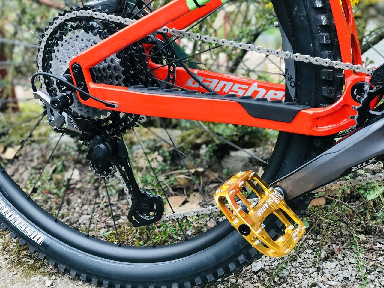

Die Schaltung ist ein Traum - in 2min im Keller eingestellt, funktioniert super. Kein Rattern, schaltet sauber, so muss es sein.

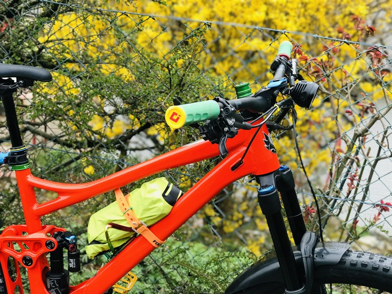

Der Lenker passt auch sehr gut. Nur die Decals sind nicht so dauerhaft. Unter den Griffen haben die sich nach 2,3 mal montieren schon abgelöst. Stört nicht, sind ja verdeckt.
Montage warSumme echt easy, nur die Leitung zur Stütze führte zu dem ein oder anderen Fluch.
War echt ne Fummelei, genauso wie der Kabelbinder am Unterrohr.
Solange die Gabel nicht verbaut ist,gehts es ganz gut mit der Verlegung mit Antiklapperhülle, aber beim nächsten mal würde ich den Dämpfer ausbauen, geht wahrscheinlich schneller.
Hoffentlich taugen die Reifen was, bisher waren immer die Baron im Einsatz. Die Maxxis bin ich mal im Trockenen gefahren, da haben sie gefallen.

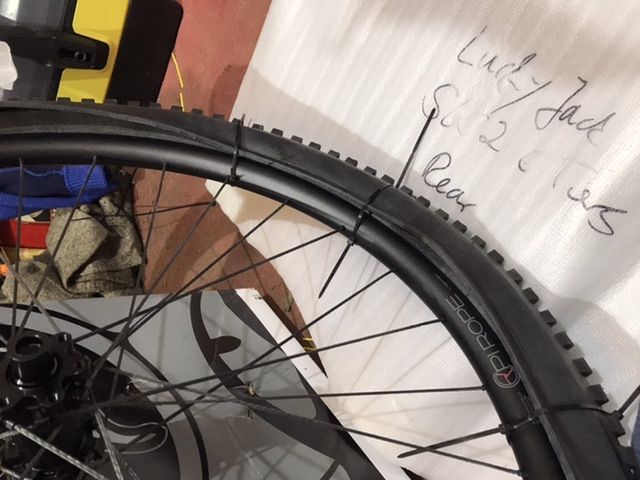

Die Montage der Reifen mit Rimpact war Zeitraubend. Den Schutz konnte ich mit Kabelbinder gut aufziehen. Aber dann den Reifen drüber zu ziehen.... da braucht’s schon stabile Reifenheber.
Hoffentlich muss man nie unterwegs einen Schlauch einziehen.
