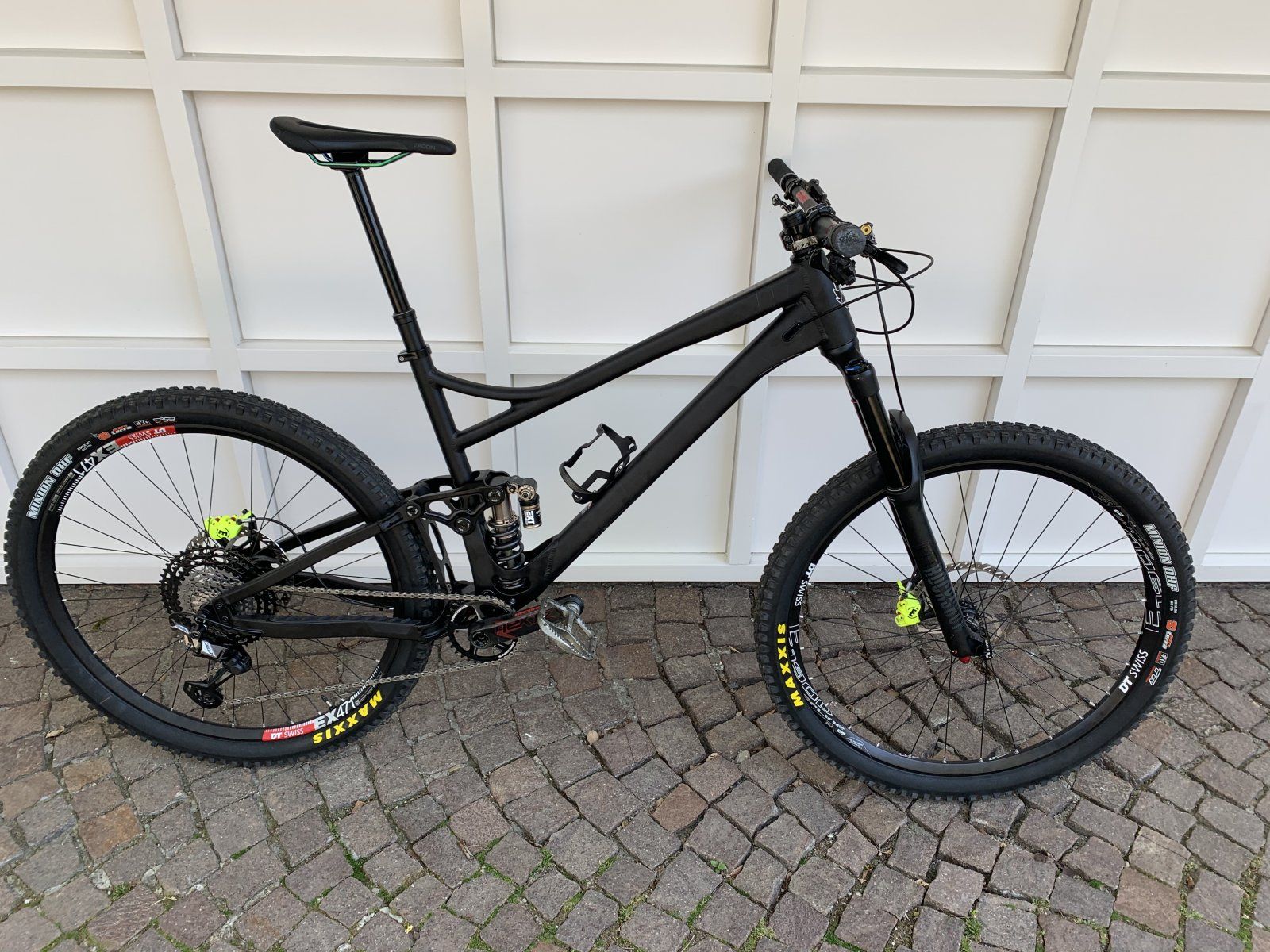

Titan Large, EXT Storia Lok V3, Fox Factory 36 170 44
Laufräder Duke FuryJack auf Hope Pro4
Antrieb XTR bis auf XT Schaltwerk (mach die Dinger zu oft kaputt)
BikeYoke Divine Sattelstütze mit Shimano SL-MT800 Hebel
Hope Tech3 V4 Bremsen mit 180/200mm Scheiben
Lenker/Vorbau und Kettenführung/Taco 77Designz
Kurbel RaceFace NextR mit Absolute Black 30Z oval KB
(den Rest sieht man ja eigtl)
So wie's dasteht 14,7 kg ohne Pedale
inkl. 200ml Dichtmilch und PTN R-Evolution Durchschlagschutz v/h
und keine Ahnung wessen Katze das ist![]()

Und bin jetzt endlich auch fertig nach langem mitlesen hier ?
Da ich gelesen habe dass einige mit der OneUp Stütze liebäugeln:
Rahmengröße XL, 210 mm Stütze und die passt mit ach und Krach gerade so rein für meine langen Haxen, könnte sie vielleicht noch 5 mm weiter versenken. So hab ich vom Pedal (OneUp) zur Oberkante Sattel etwa 99,5 cm.
Schuhe fahre ich 5.10 Impact. (Habe meine Schrittlänge nie gemessen, deshalb so die Angaben)
Bin gespannt auf die erste Testfahrt und die Shimano 12 Fach nach 5 Jahren Sram ?
