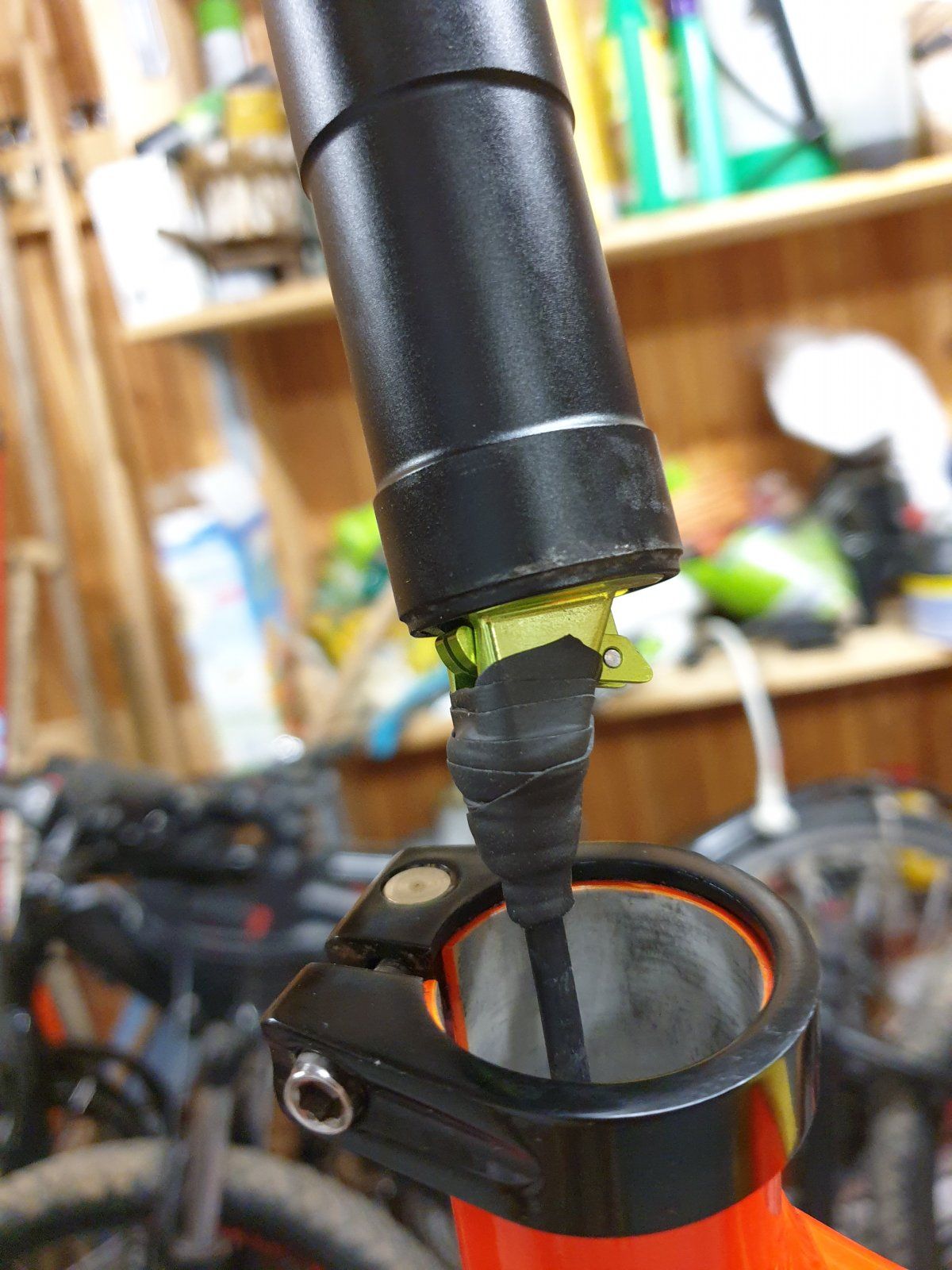

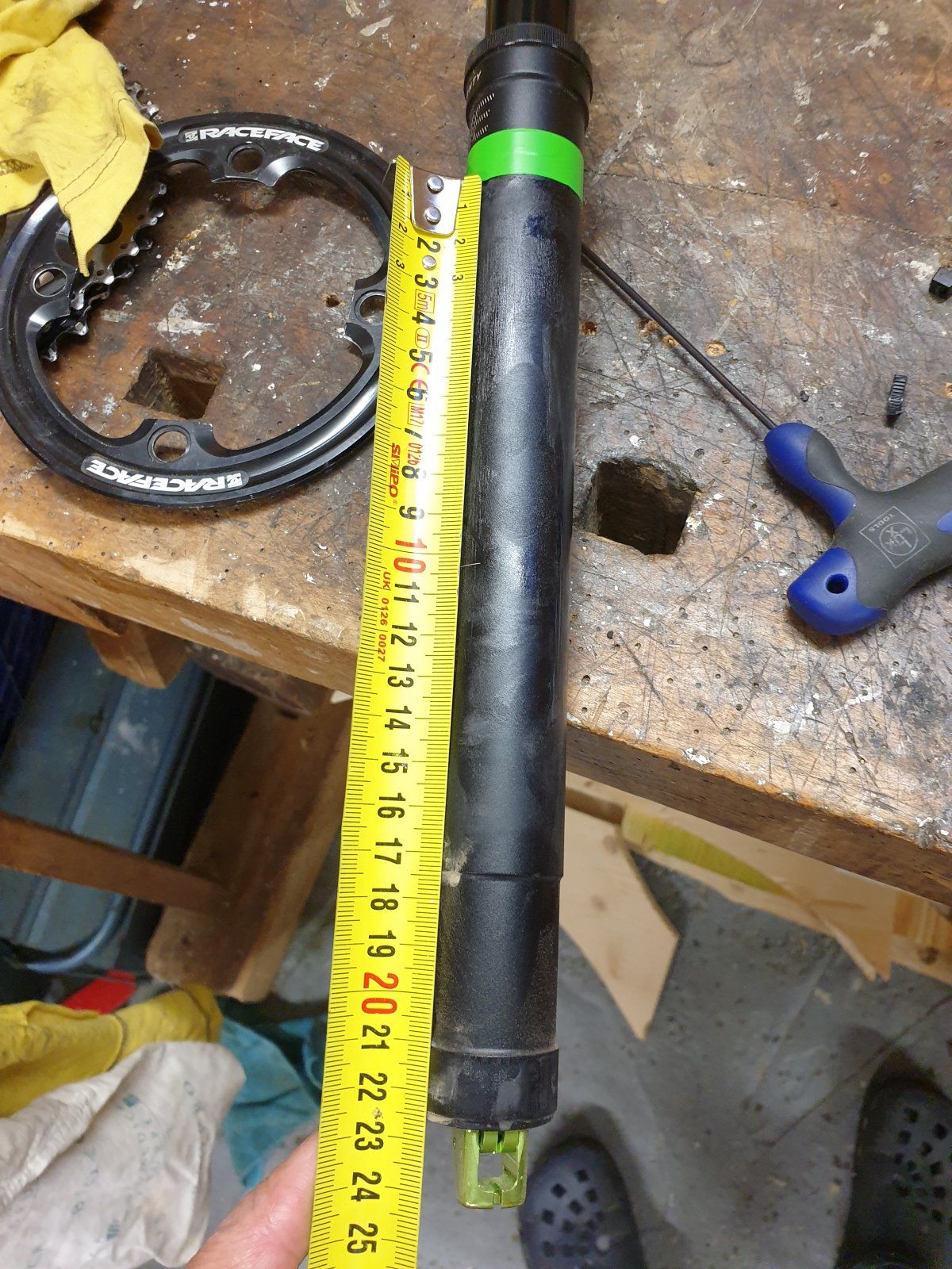

Bzgl oneup und Titan in L hier noch Langzeit Infos.
Wenn ich sie quasi auf Anschlag rein stecke, knarzt die Stütze im Sattelrohr (nur bei einet bestimmten trittfrequenz und auch nicht immer). Minimalste Bewegungen in der Gegend im Sattelrohr reichen, dass das Anachlussstück innen an dem Rohr knarzt. Also besser nicht dort anstoßen lassen. Ich habs heute ausgemessen:
So kann ich sie fahren, ohne dass etwas innen knarzt
Steckt man sie weiter rein, so dass das Anachlussstück schon spürbar an dem Querrohr ansteht, hilft so eine Lösung. ;)
