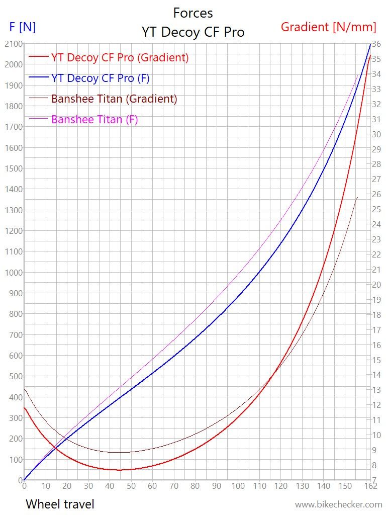

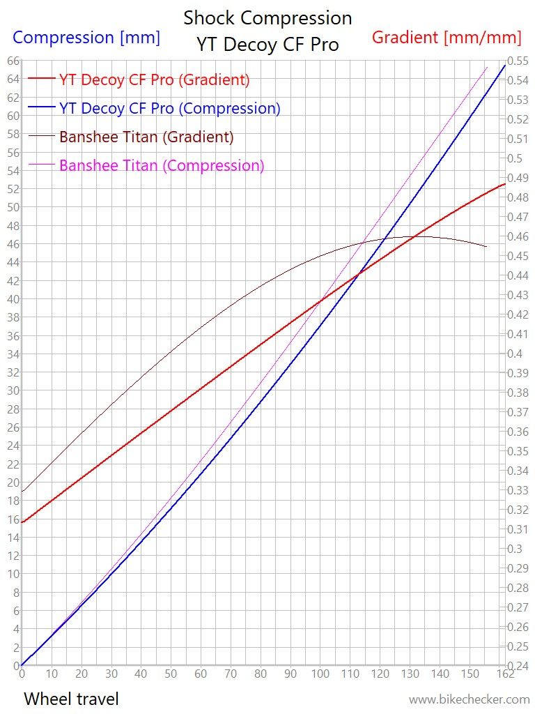

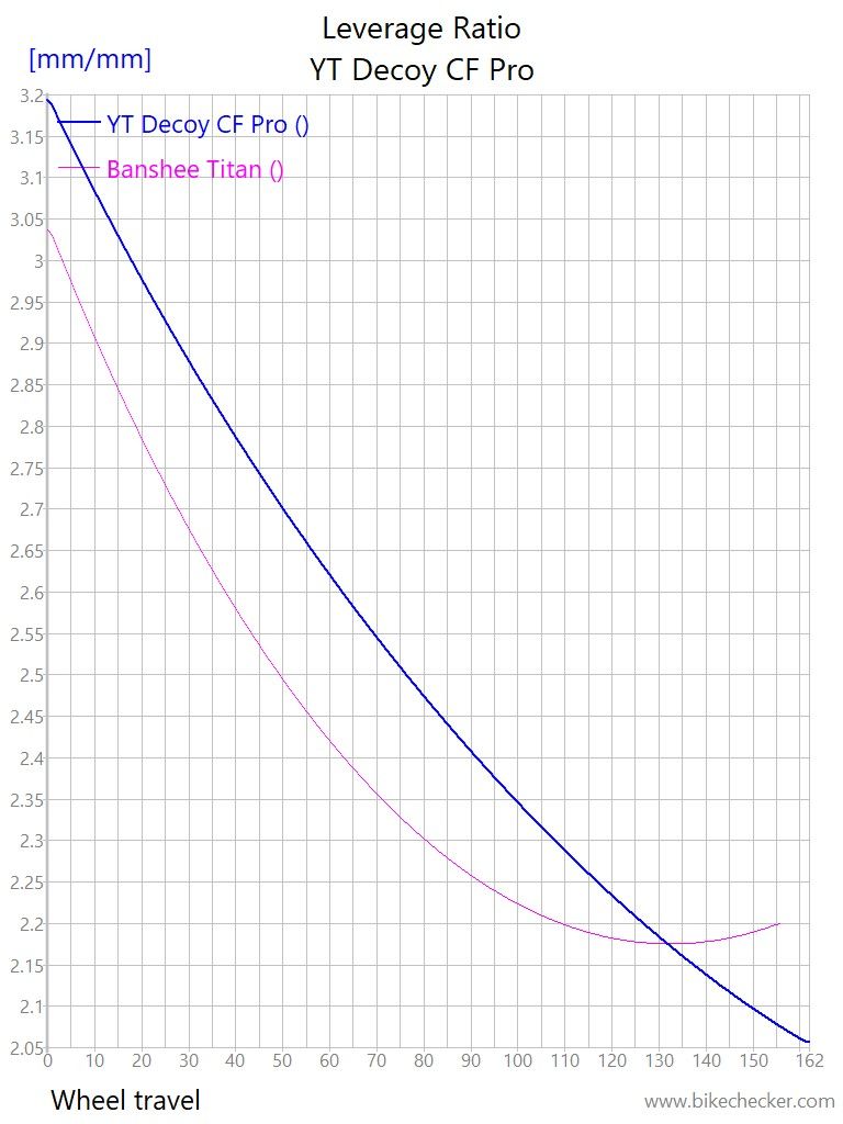

Ich hab mich mal an Bikechecker versucht und mir die beiden Bikes anhand von Fotos nachgezeichnet.
Das ist sicher nicht auf das Prozent genau, aber für einen groben Vergleich sollte es eigentlich passen.
Wenn ich das nun richtig interpretiere wird der Dämpfer am Titan bei gleicher Einfedergeschwindigkeit des Hinterrades schneller komprimiert, da der Gradient höher ist.
Somit dürfte, bei Verwendung des gleichen Dämpfers, die High-Speed Druckstufe am Titan tendenziell eine größere Rolle spielen.
Oder analysiere ich das falsch?
Das Übersetzungsverhältnis ändert sich zu Beginn des Federwegs beim Titan etwas steiler, ist also progressiver, flacht dann aber zum Ende hin ab.
Bedeutet das, dass das Titan tendenziell besser mit einem Coil-Dämpfer funktioniert, vorzugsweise mit einer hohen Endprogression (EXT hydraulic bottom out bzw. progressive Feder von MRP) um das Abflachen der Kurve zu kompensieren?

Ich bin kein Hinterbauspezialist, aber wenn ich das Diagramm richtig lese, dann ist die Charakteristik immer noch deutlich "progressiv" und keinesfalls degressiv.
Nur flacht die Progression am Ende des Federwegs zu einem näherungsweise linearen Verlauf ab.
