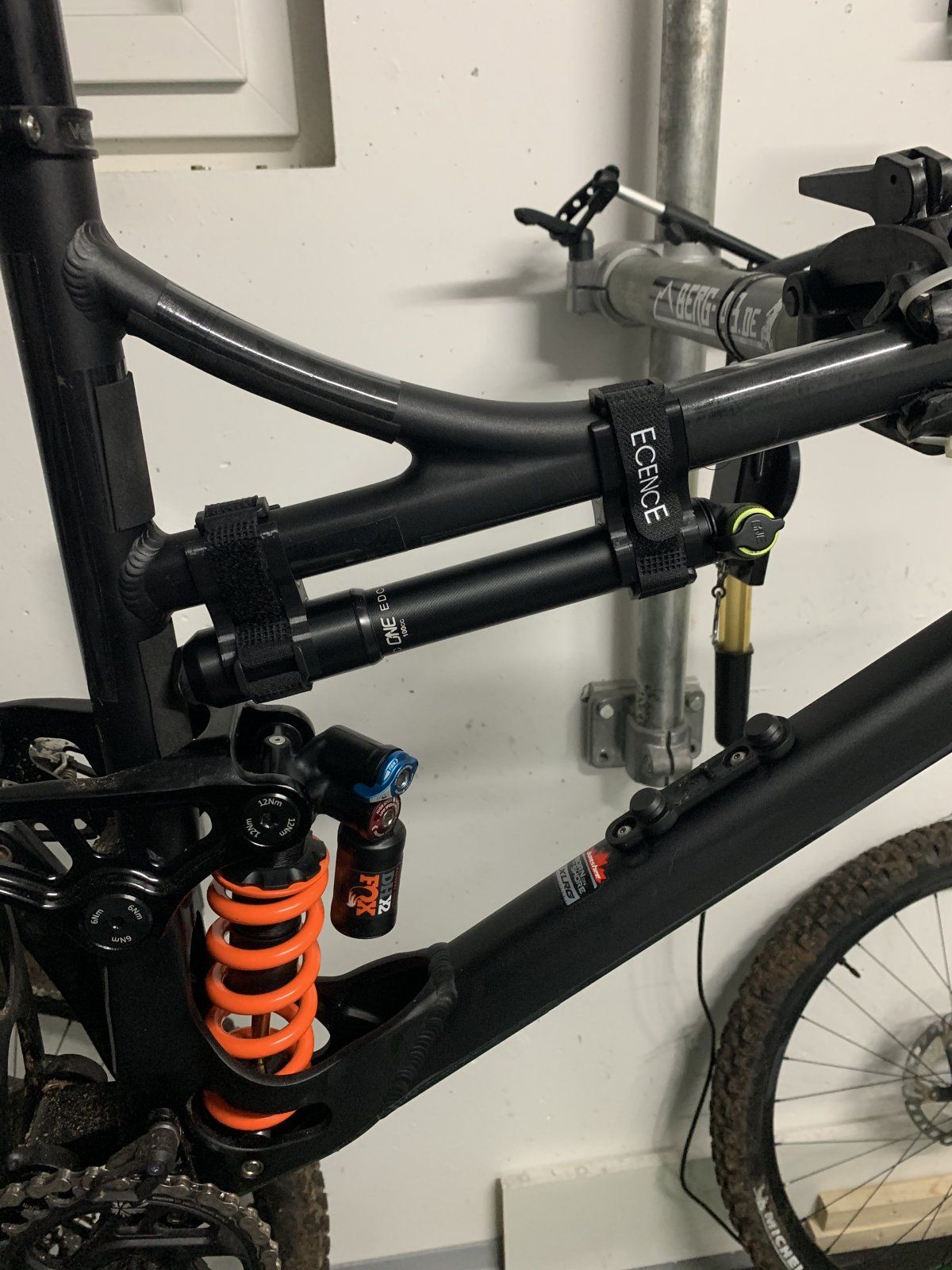

Seid kurzem auch ein überglücklicher Titan Besitzer, hab ich mir mal ne passende Aufnahme konstruiert um die One Up 100cc Pumpe unterm Oberrohr zu montieren.
Der erste Versuch aus PLA sitzt schon bombenfest und wäre stabil genug für den Dauereinsatz, V1.1 läuft gerade auf dem Drucker. die Finale Version kommt dann aus PA-CF Langfaser.
Aloha!
Falls jemand so eine halterung braucht, bitte bei mir melden. ich habe @SKa-W eine abgenommen, aber leider geht sich das bei meinem L Rahmen nicht aus, dass ich Pumpe und Flasche vernünftig parallel verwenden kann.
Also: Falls ein XL Titan Fahrer so eine Halterung möchte, bei mir melden :) Ich finde die Halterung top, aber leider passt sie eben beim L Rahmen nicht mit meiner Fidlock Flasche zusammen.

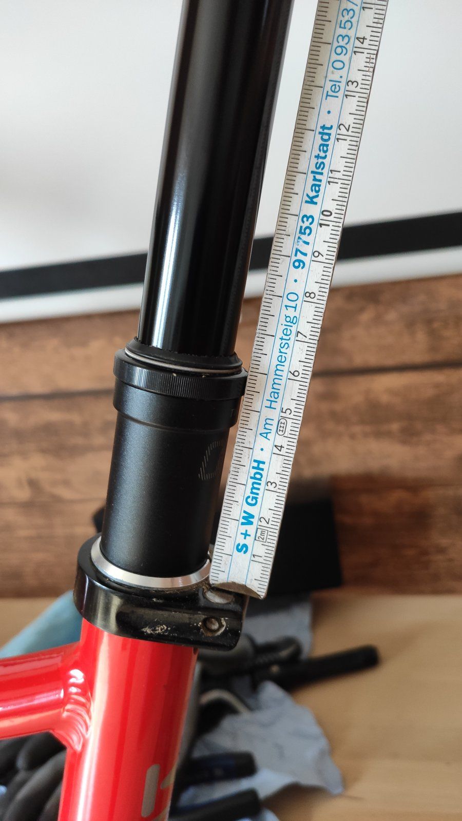

Rein rechnerisch komme ich auf 730mm Abstand Kurbel - Sattelaufnahme. Kannst du das bitte noch mal bestätigen? Dann würde die 210mm Oneup Stütze für mich noch passen.
