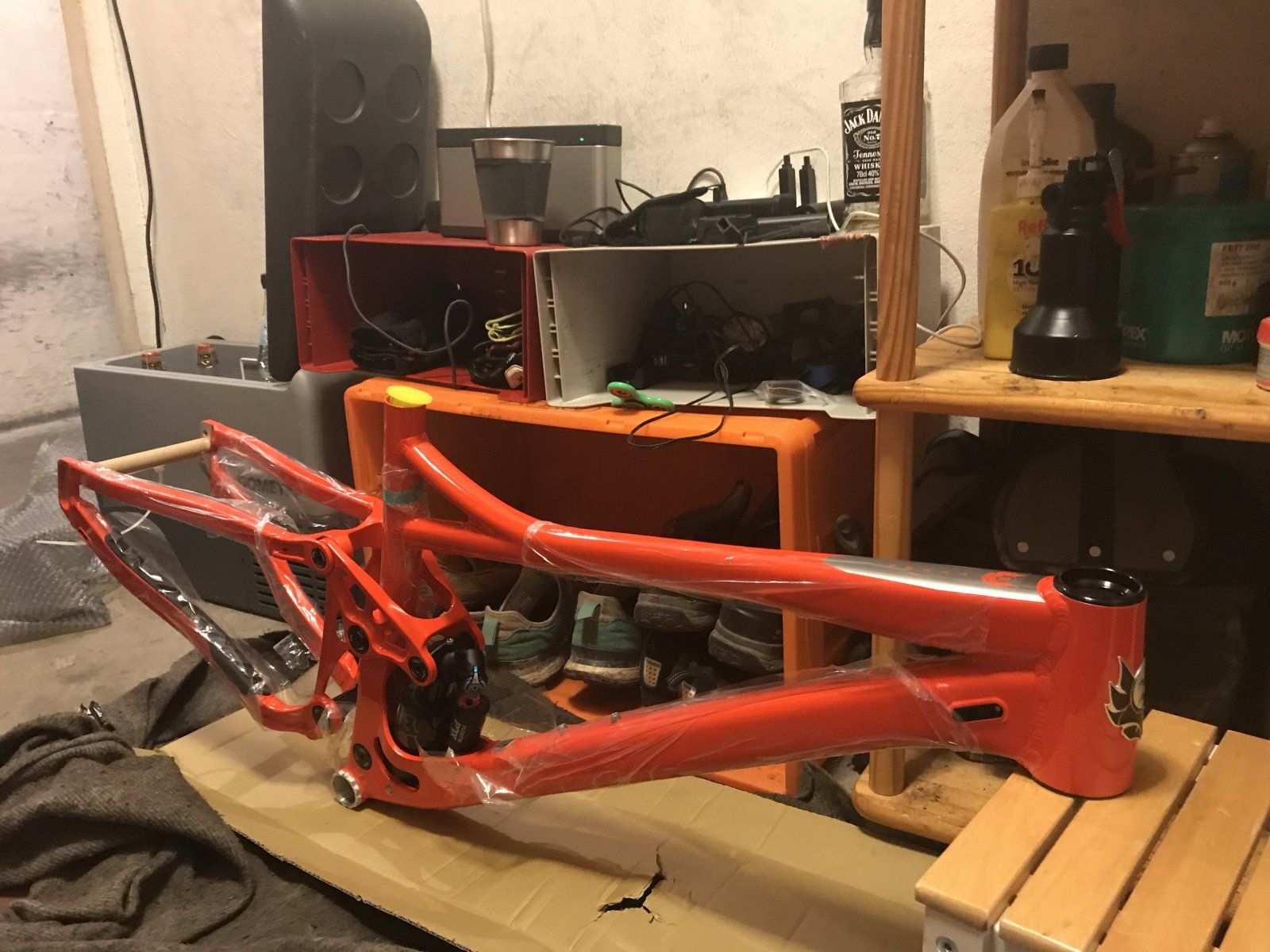

so ungefähr.
DAS ist mal ne Ansage - Rahmen ist Alu Raw?
welcome home, baby

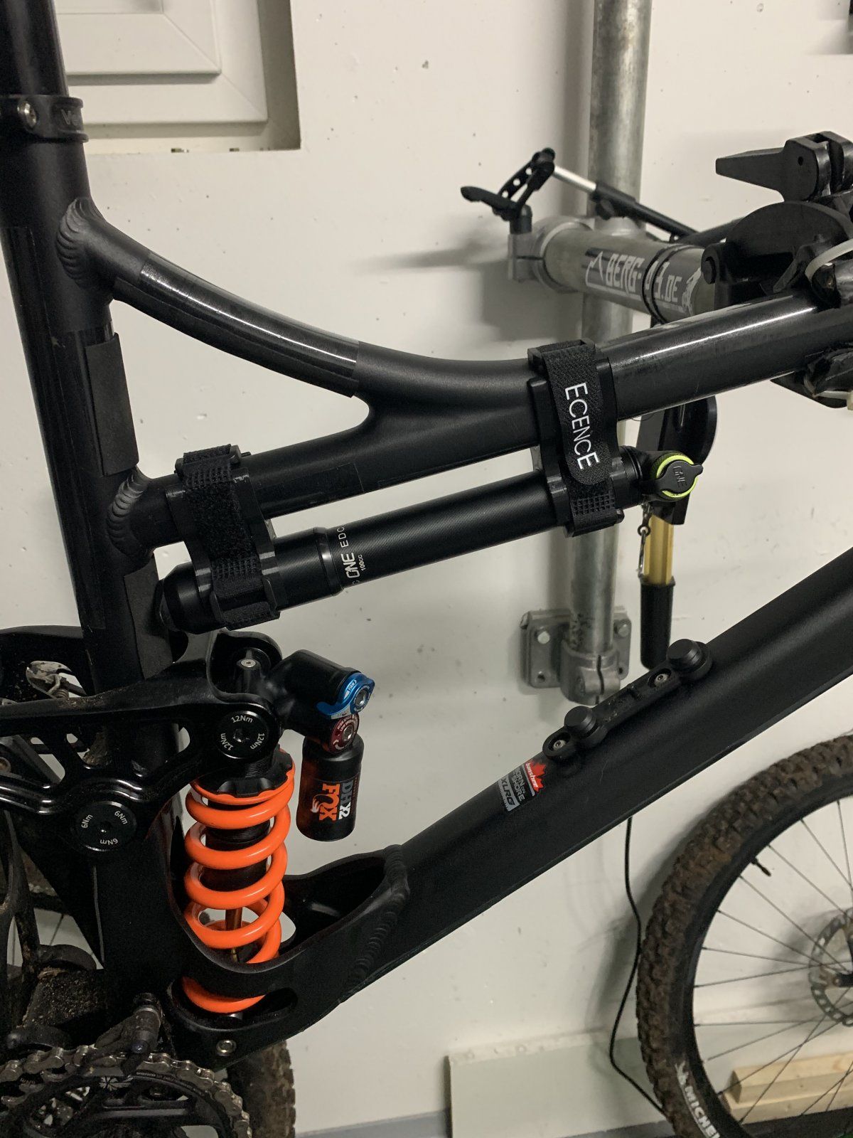

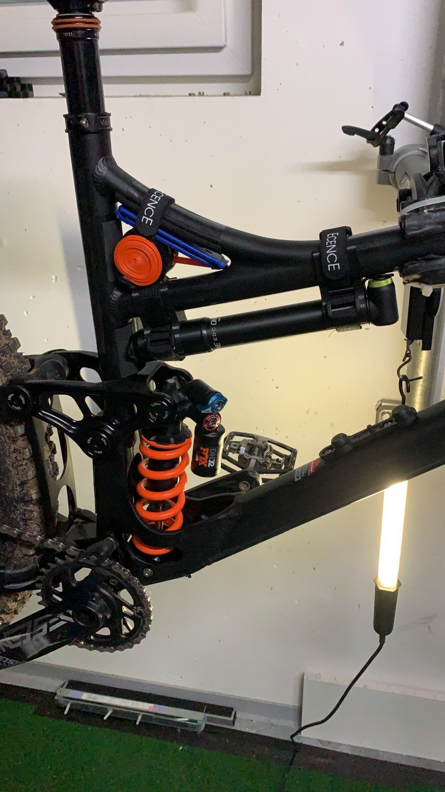

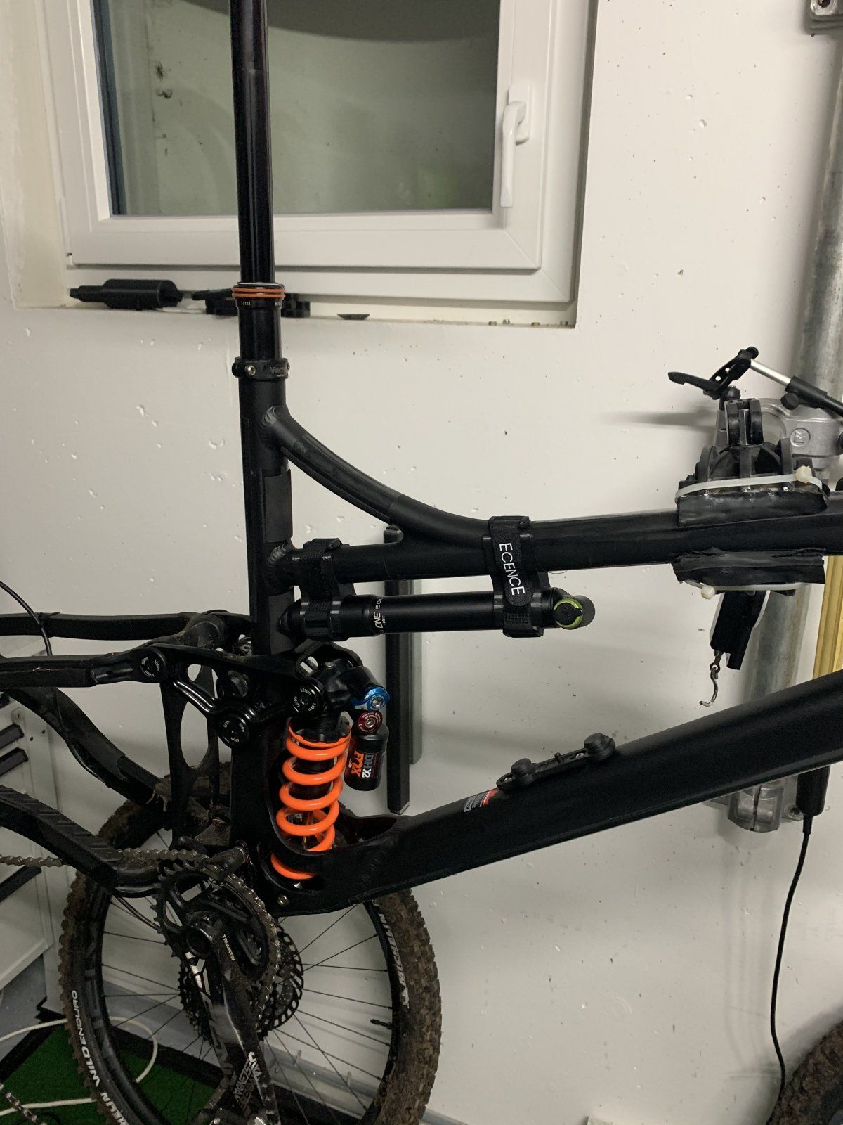

Seid kurzem auch ein überglücklicher Titan Besitzer, hab ich mir mal ne passende Aufnahme konstruiert um die One Up 100cc Pumpe unterm Oberrohr zu montieren.
Der erste Versuch aus PLA sitzt schon bombenfest und wäre stabil genug für den Dauereinsatz, V1.1 läuft gerade auf dem Drucker. die Finale Version kommt dann aus PA-CF Langfaser.
