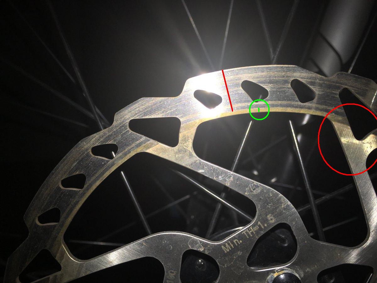

Das ist kein Rost, das sind definitiev Anlauffarben.
Hitzeverfärbungen kannst du abschleifen/wegbremsen es betrifft nur die Oberfläche.
Ich seh das so, wie hnx, das Ding ist abgebrannt.
Die Temperatur war scheinbar sehr lange präsent, die Farbe geht wirklich sehr weit nach innen.
Zeit genug, dass sich die Bremssättel mit Flüssigkeit auch aufheizen.
Ich glaube, eine hat gekocht und die zweite musste dann die leistung der anderen mit übernehmen und hat kurz drauf auch gekocht.
Die Bremsen waren schlichtweg überfordert.
