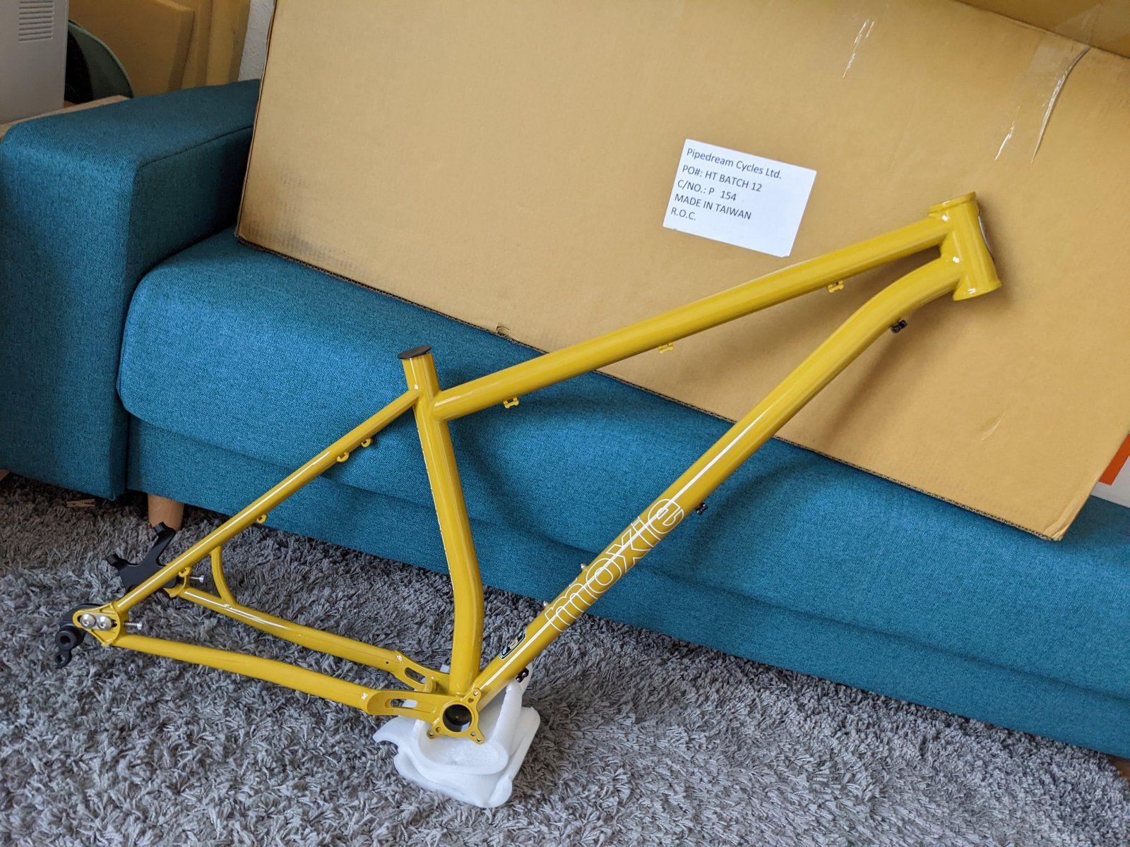

Hab meins vom Osterhasen bekommen... 😊

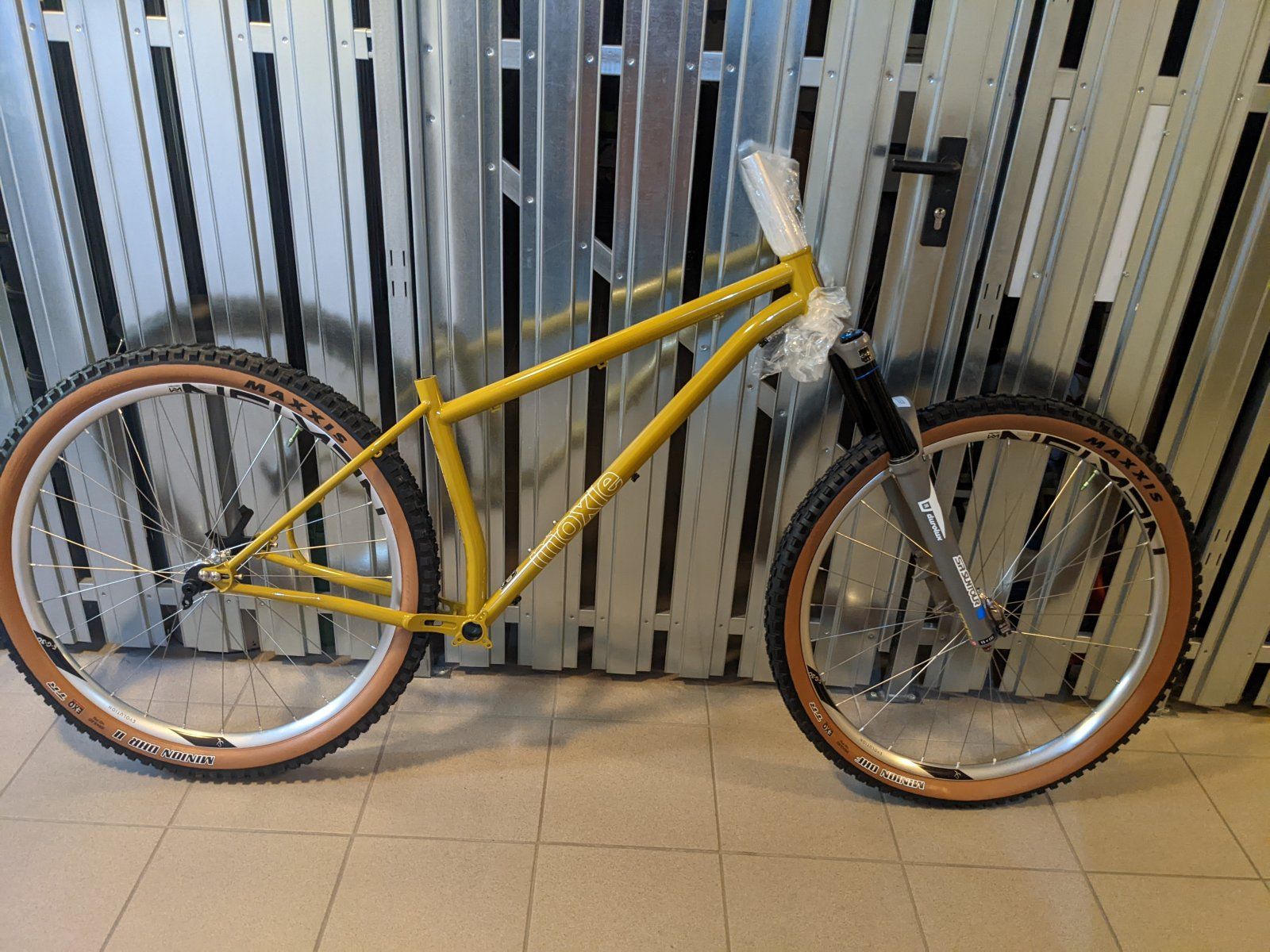

Mal eine Frage zum Sitzwinkel des Moxie
Als effektiver Sitzwinkel (B) wird 77,5 ° angegeben. In der Skizze von Pipedream sieht es so aus, als wenn die gedachte Linie des Sitzwinkels am Ende des Sitzrohrs schneidet. Bei großem Sattelstützen-Auszug wäre der effektive Sitzwinkel dann aber erheblich flacher. Besonders weil das Sitzrohr beim Moxie in Größe longer ja grenzwertig kurz ist.
Woher weiß ich jetzt, bei welchem Sitzwinkel ich am Ende rauskomme mit Schrittlänge 92?
Ich hab ja fast die Befürchtung, dass der mir dann zu flach wird.
Das ist aus meiner Sicht ein ziemliches Manko beim Moxie. Das Sitzrohr ist einfach zu kurz bei longer. Wäre nicht ganz so schlimm, wenn das Sitzrohr nicht abgeknickt wäre. Dabei wäre das bei den etwas längeren Kettenstreben wahrscheinlich gar nicht nötig gewesen.
ich bin heilfroh , dass das sitzrohr am longer so kurz is - da kann ich mit meinen 84er haxn ne 210er stütze fahren :daumen: der sitzwinkel wird normalerweise auf stackhöhe angegeben. wirklich flach isser aber eh nicht, der sag bring ja nochmal 1,5-2°
