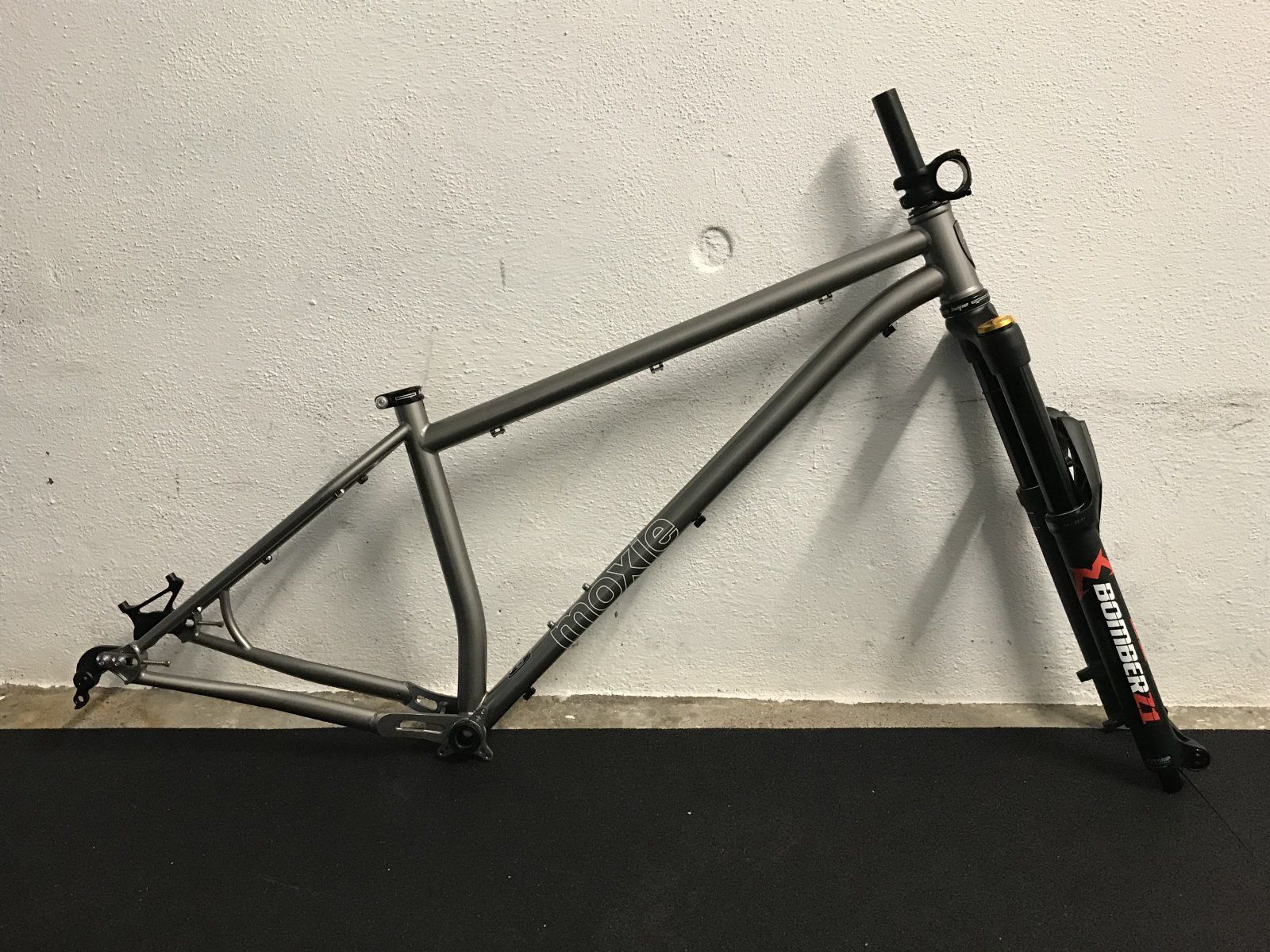

Juhu Gabel und unteres Steuerlager sind angekommen. In kleinen Schritten gehts weiter 😃

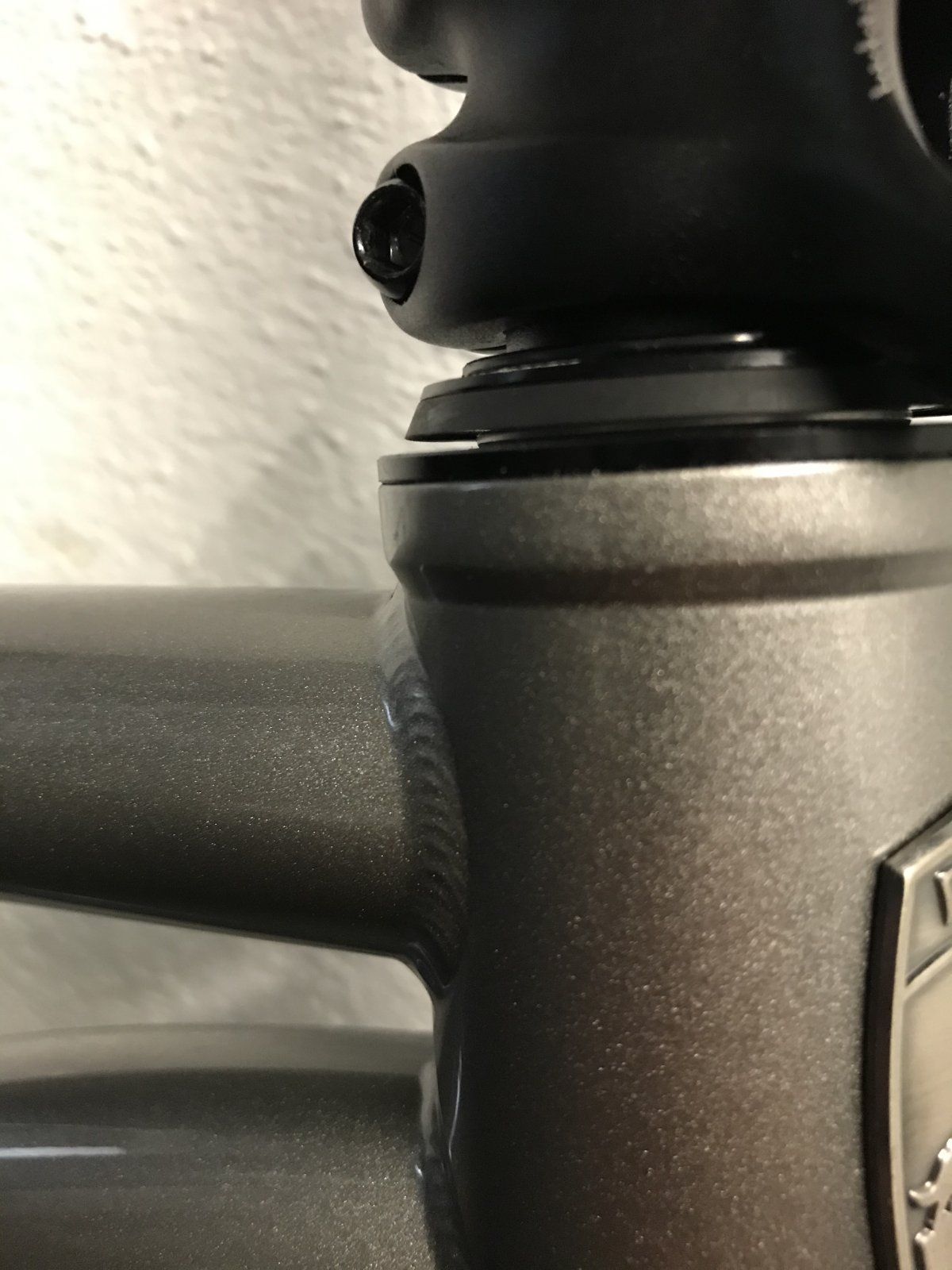

Allerdings geht das obere Lager recht streng in die Lagerschale und es entsteht durch den Ring der ins Lager kommt ein Spalt unter der Dichtung. Ist nicht im Sinne des Erfinders 🤔
Nachtrag: der Außenring des Lagers ließ sich dann doch noch überzeugen etwas tiefer in den Lagersitz zu schlüpfen.

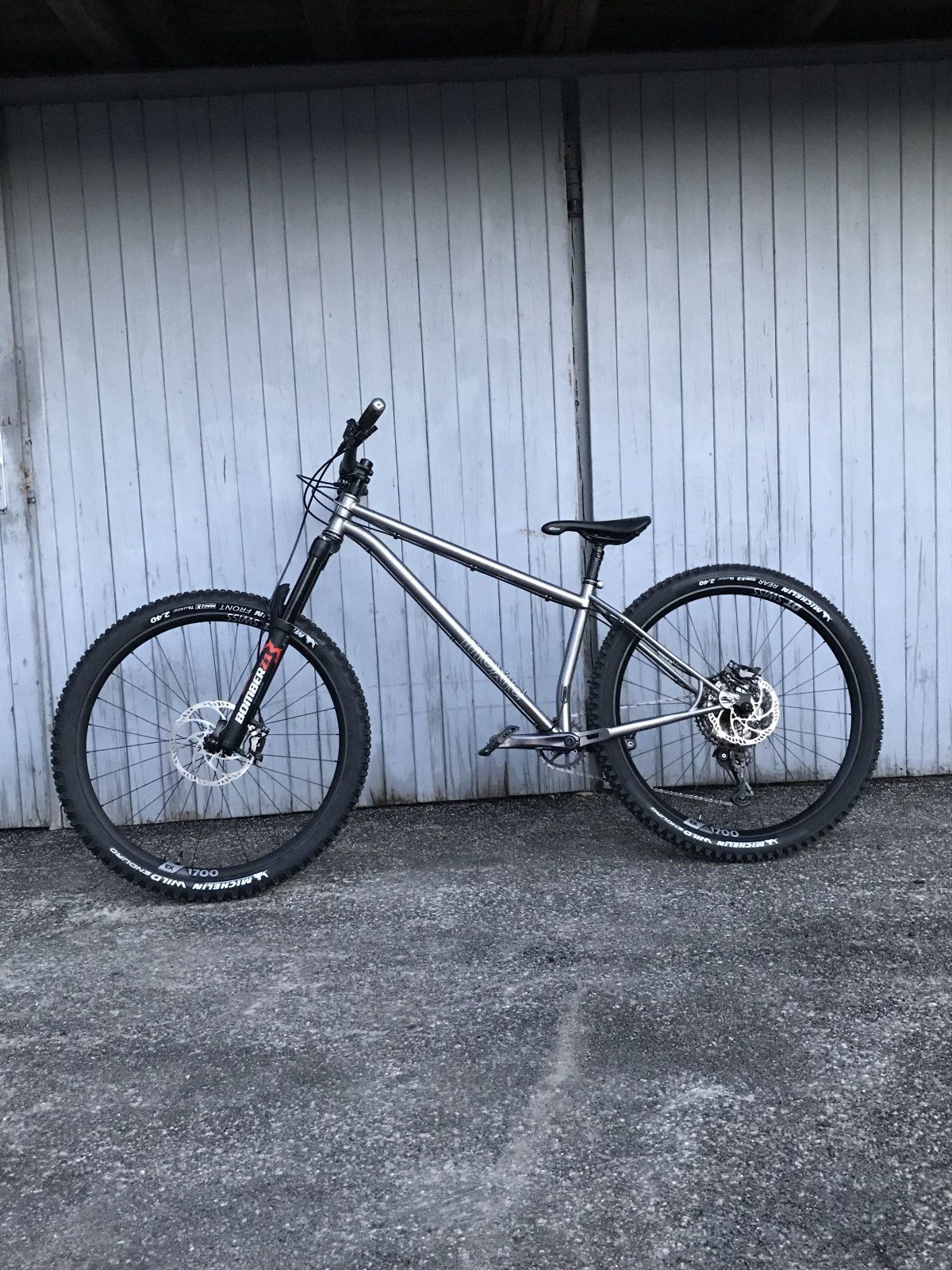

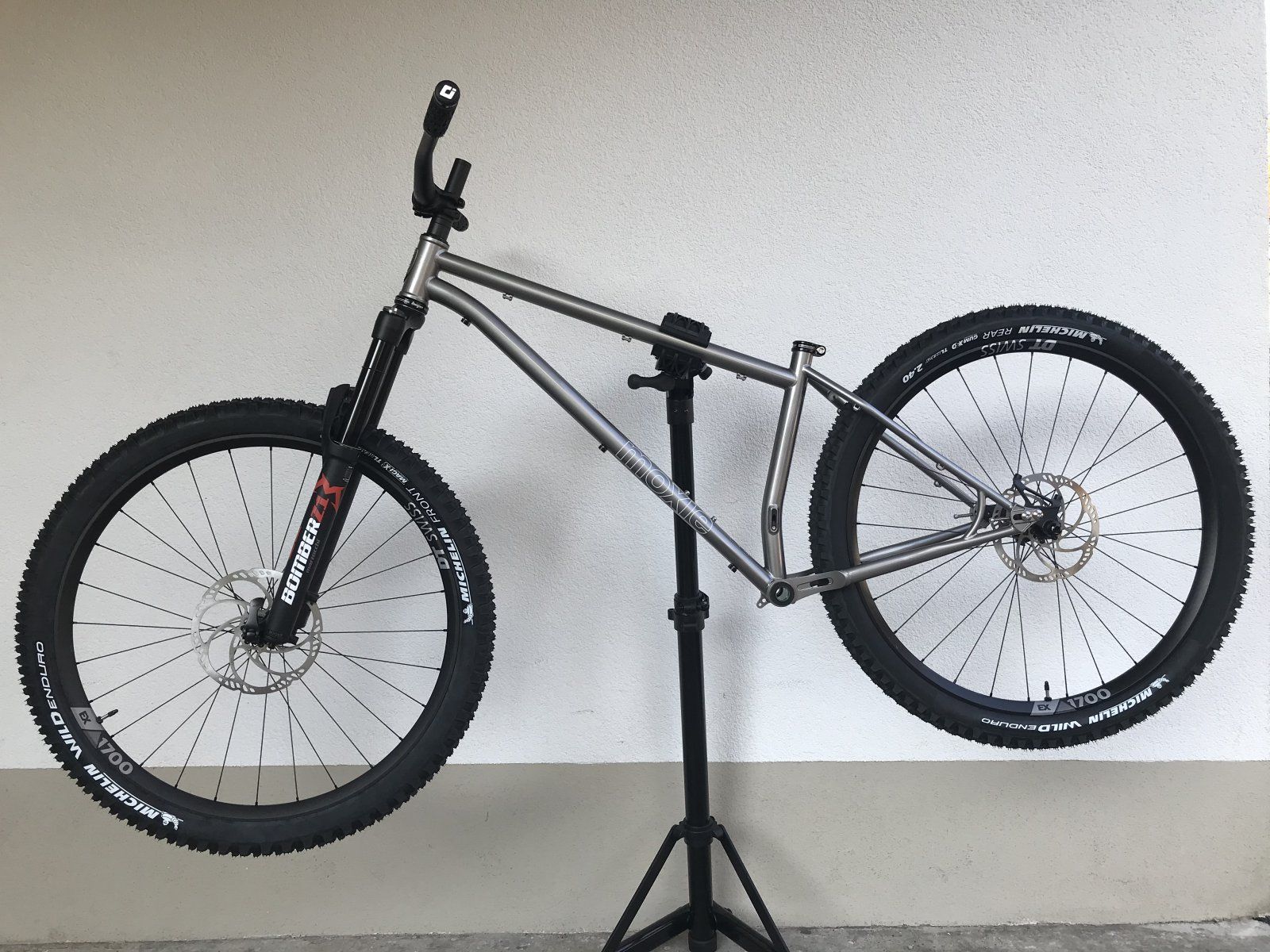

Es gab einen fertigen LRS DT Swiss EX1700, Michelin Wild Enduro für VR/HR und Magura Storm HC Scheiben in 203/180. So langsam sieht es nach Fahrrad aus. Als nächstes muss das Surly seine Schaltgruppe und die 4-Kolben Bremsen rausrücken.
