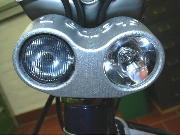

Kurz vor der Abreise habe ich noch schnell die 2er Lampe am Rad meines Sohnes mit einer Carclo-Line-Optik (4°x25°) versehen.
Bilder gibt es später.
Der Umbau war absolut problemlos, das erforderliche Schutzglas hat Torsten besorgt.

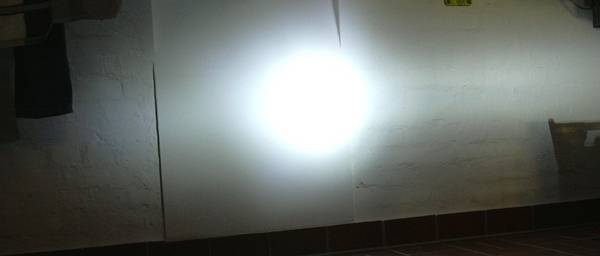

So, hier die versprochenen Bilder des Umbaus auf eine Carclo-Line-Optik mit 4°x25° Abstrahlwinkel.
Bis auf die Optik mit passendem Halter und das Schutzglas waren keine zusätzlichen Bauteile notwendig. Die auftretenden Abweichungen werden von der Dichtung ausgeglichen. Für etwas strammeren Sitz könnte man die LED mit ca. 0.5mm unterlegen.
Hier sieht man, wie die frisch gestrichene Kellerwand angestrahlt wird.
Die Lichtintensität der Line-Optik ist deutlich unter der der MOBDAR.
Ob das auf einen schlechteren Wirkungsgrad hindeutet, oder auf die größere beleuchtete Fläche zurückzuführen ist, müsste diskutiert werden.
Das Lichtband der Line-Optik ist übrigens noch breiter, als auf dem Bild zu sehen.

An so nem Lämple wär' ich auch interessiert. Auf dem Bild sind jetzt 2 verschiedene Linsen mit drauf. Ich bräuchte eher die, die das Licht eng fokussieren können.
Wie sieht die Kellerwand aus, wenn man sie mit dem klaren Lämple beleuchtet und wie bei dem gestreiften Lämple ?

Carclo ist ein Hersteller solcher Optiken ( www.carclo-optics.com ).
Eine Line-Optik bündelt das Licht in einen scmalen, linienfürmigen Strahl.
Es gibt dann noch die Firma FRAEN ( www.fraensrl.com ), die ebenso Linsen für Luxeon LEDs herstellt.
Auf dem oberen Bild ist rechts eine Punkt-Optik (MOBDAR o. Kollimatorlinse) und links die besagte Line-Optik zu sehen.
