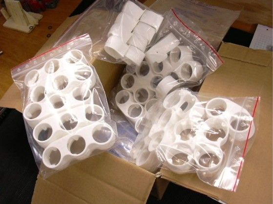

Trari-Trara die Post ist da.....
jetzt fehlen nur noch die Kühldeckel
Gruß
Raymund
Jetzt sollte eigentlich jeder per Mail bzw. PM den Betrag und meine Kontodaten erhalten haben.

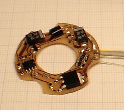

Hallo Leute,
auf die Gefahr hin, dass ich mir hiermit meine Weihnachtsferien mit Ätzen und Löten vollstopfe, hier die neuesten Infos von der Elektronik-Seite:
Ja, Bikesteff, ich habe es geschafft, den kompletten Regler auf eine ringförmige Platine zu quetschen, inklusive Mosfet. Das geht allerdings auf Kosten der Trimmer, die hatten keinen Platz mehr. Macht auch keinen Sinn mehr, denn durch Linse oder Gehäuse will ja wohl niemand eine Einstell-Öffnung haben.
Anbei zwei Bilder des ersten Platinenlayouts. Mittlerweile habe ich die Aussparungen, die für Raymunds Gehäuse nötig sind, mit höherer Genauigkeit hinbekommen, und die Platine lässt sich zusammen mit der LED festschrauben.
Kosten sind wie bisher, 11,50 Euros tutti completti nach Vorgaben des Bestellers.
Gruß Jürgen
