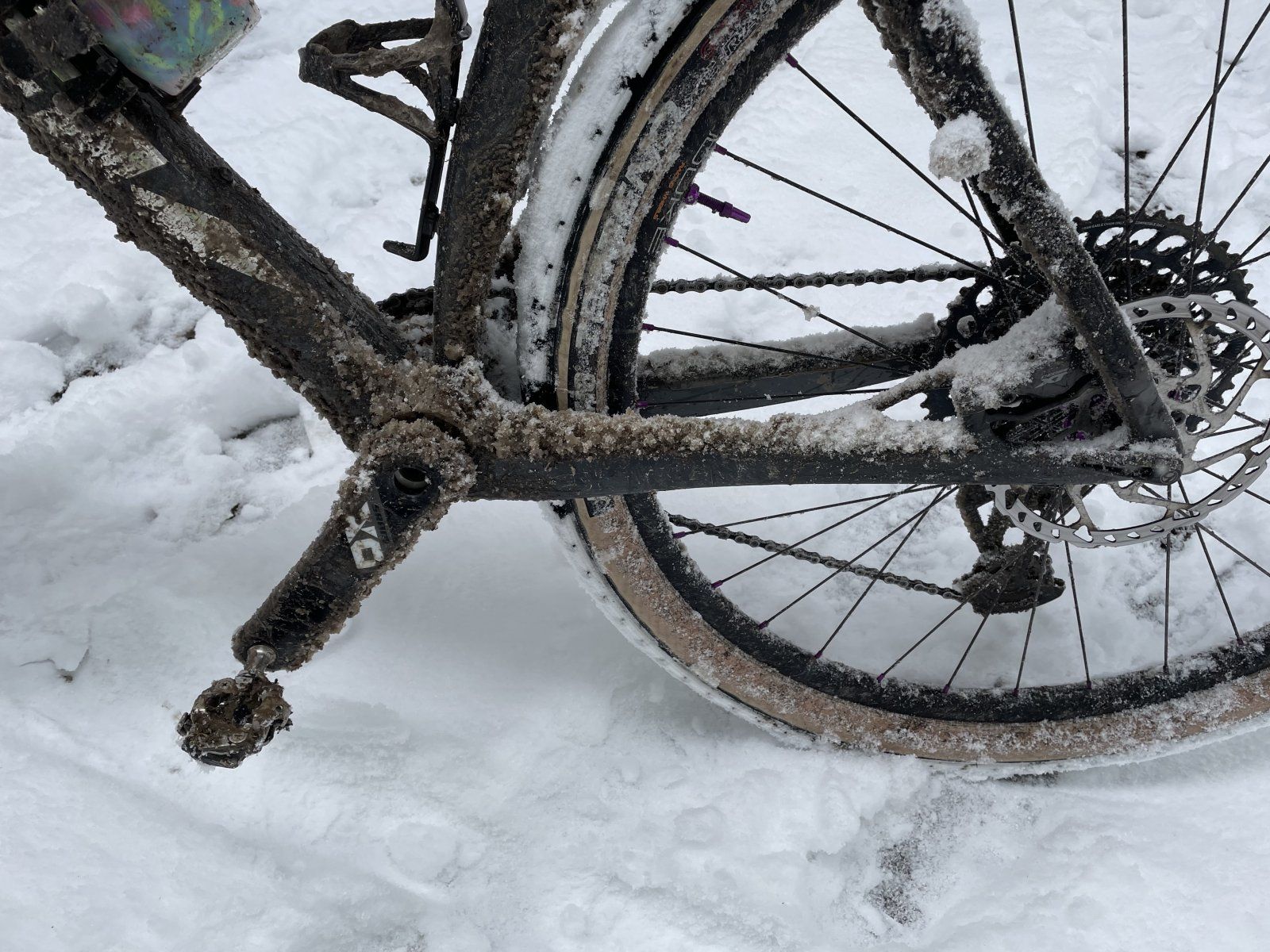

Heute mal den Terreno auf Herz und Nieren geprüft
Rollt sehr gut, sehr gutes Volumen und Komfort und immer sehr viel Traktion.
Für mich der bessere RK.
To ne continued…
