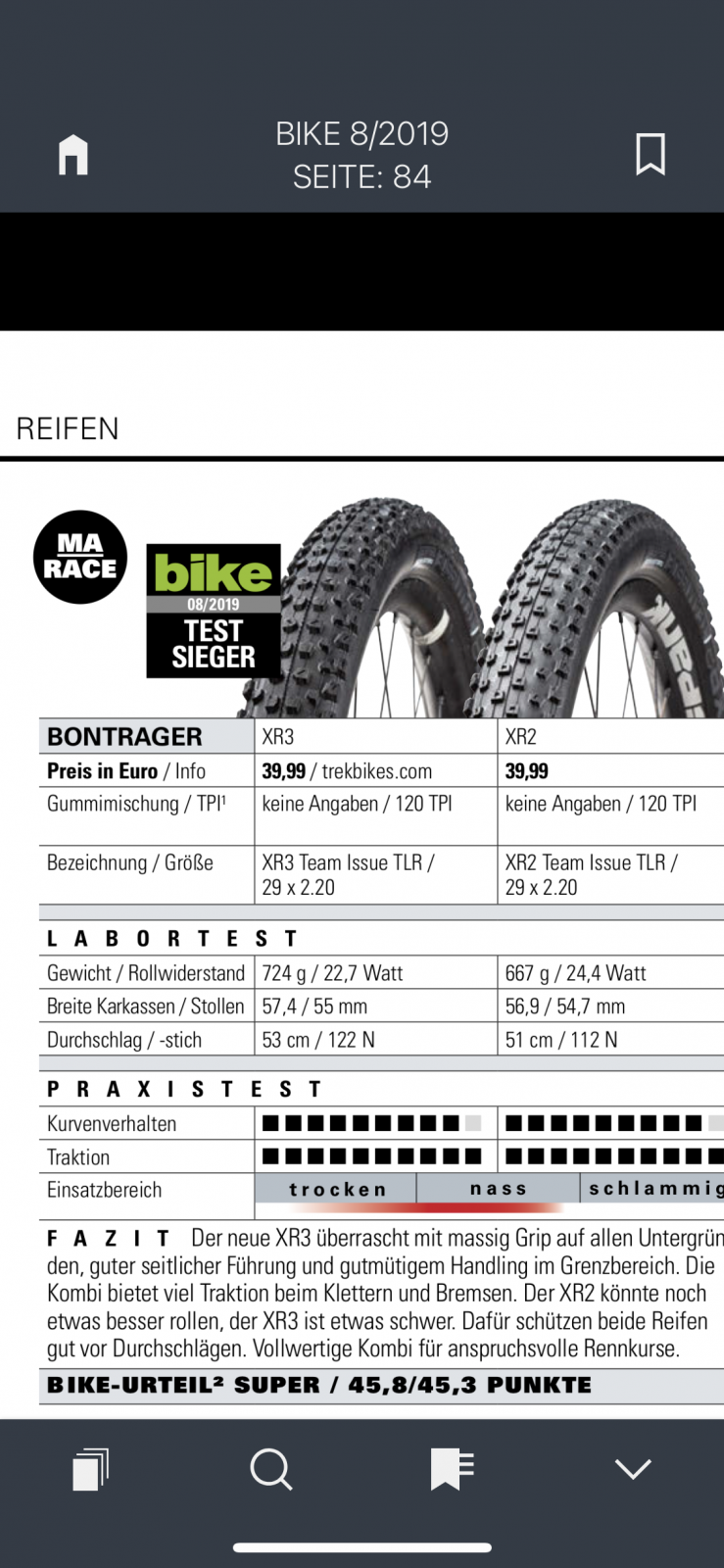

Ist aber der alte XR3. Das Profil hat sich beim aktuellen XR3 stark verändert. Kann aber sein, dass der trotzdem besser rollt. Weiß es nicht genau.
und wenn der neue so schwer geblieben ist wie in dem Test oben eigentlich "Voll DC", über 700g im Marathon ist sowas von unnötig...
Und die Gewichtsklasse determieniert ja quasi auch die "Grip-Vergleichsgegner". Der WP Race 2,4 ist bei 690g, der CK 2,3RS bei 670g. Rollen beide auch "unauffällig" vorne mit sehr gutem Grip.
der 2,4 wiegt aber deutlich über 700g.
