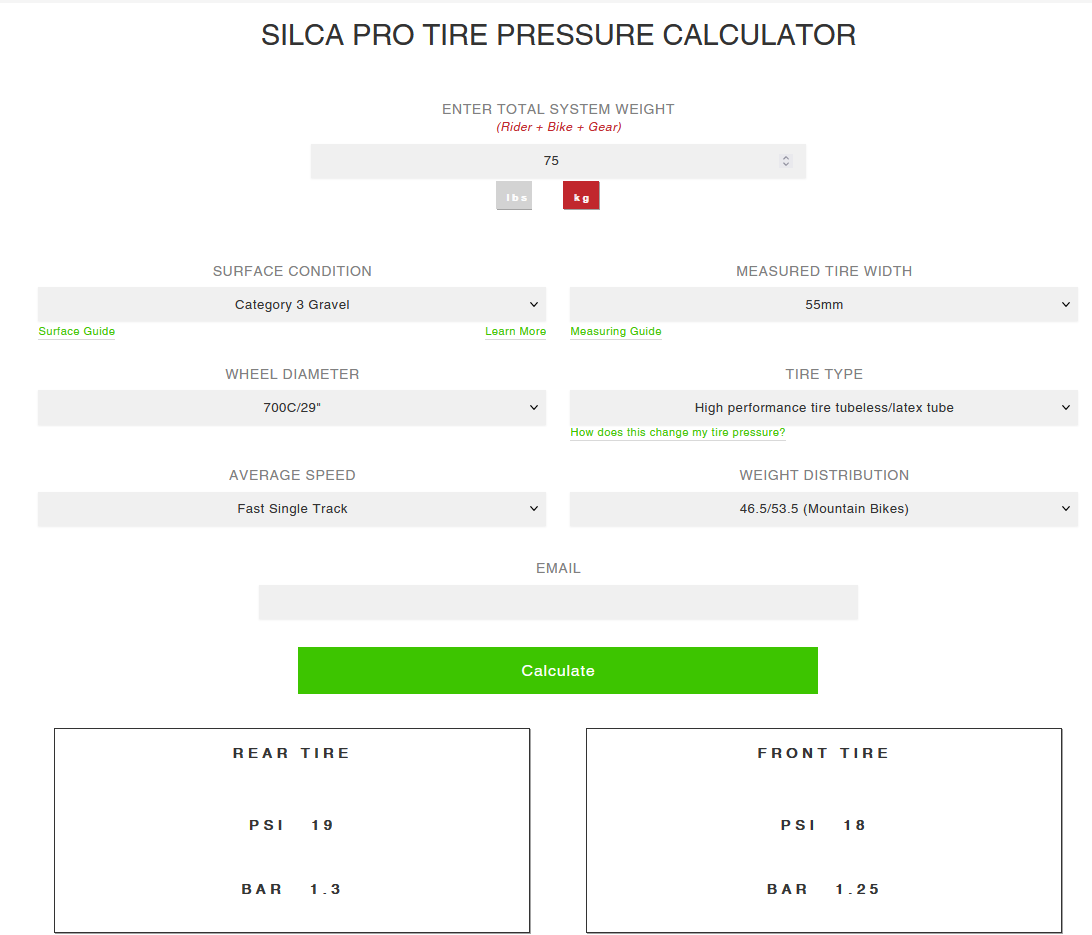

Finde ich auch, ausreichend Grip für die Trails hier im Flachland und rollt so gut dass man sich mit Rennradfahrern Wettrennen liefern kann. Fahr' ihn inzwischen mit etwas mehr Luftdruck (Silca Gravel 3 v37%/h63%), mit Gravel 4 ist mir die Front öfters weggerutscht.
Bei mir kommen bei Silca Gravel 3 gefühlt auch zu niedrige Luftdrücke raus.
Würde da eher auf 1.3 / 1.5 gehen.
Aber ist ja eh nur zur Orientierung.
Oder stellst du bei der Auswahl noch was anderes ein?
Ich habe mit einer Körperwaage meine Gewichtsverteilung im sitzen auf dem Bike gemessen.
Meine Gewichtsverteilung ist v37% h63%.
Für den Luftdruck des Vorderrads rechne ich dann Körpergewicht + Bike * 0.37 * 2 und gebe das Ergebniss bei Total System Weight ein.
Für den Luftdruck des Hinterrad rechne ich dann Körpergewicht + Bike * 0.63 * 2 und gebe das Ergebniss bei Total System Weight ein.
Bei Weight Distribution wähle ich Triathlon 50/50 aus.
Beispiel für eine 63kg schwere Person mit 12kg Bike mit Gewichtsverteilung v37% h63%.
Mit 56mm breite Reifen (Race King). Mit 55mm breite Reifen gibt der Rechner 1 PSI höhere Werte aus.
56mm Reifen: Vorderrad 16,5 PSI Hinterrad 18,5 PSI
55mm Reifen: Vorderrad 17,5 PSI Hinterrad 19,5 PSI
Ich fahre mit so niedrigem Luftdruck schon über 3000km und hatte bisher noch keine Durchschläge oder Platten (Latexschlauch). Eine zeitlang bin ich für mehr Komfort noch niedrigeren Luftdruck (Gravel 4) gefahren, damit hatte ich auch keine Durchschläge oder Platten, aber es war langsamer und in der Kurve hatte ich weniger Grip.

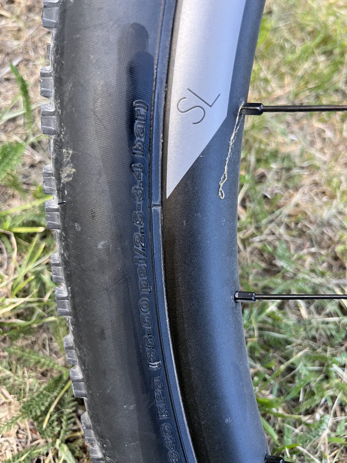

Auf was bezieht sich denn eigentlich die Druckangabe ist hier ein Adpen 2.4 auf dem Rush steht 1,4-2,8
