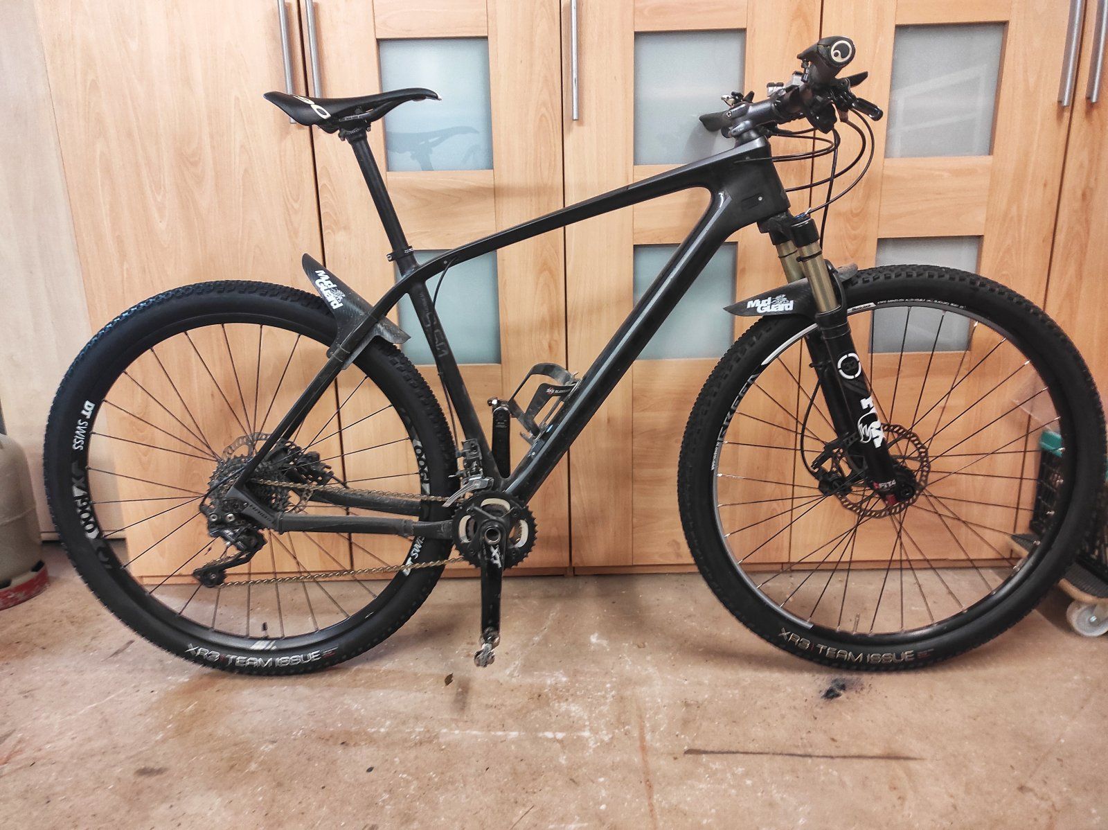

Möchte mir ein leichtes Hardtail aufbauen und suche wenn möglichst leichte Reifen. Gern max 550g oder am besten unter 500g. Breite 2.1 oder 2.25 in 29Zoll.
Hatte mal was von CST und Schwalbe Thunder Burts gehört. Finde aber nirgends was wo man was bekommt.
Fahre überwiegend im Wald auf Schotter und Waldboden. Keine harten Trails etc.

Vredestein Spotted Cat (TL) oder Spotted Cat SL, der ist 500g oder weniger.Hallo ihr Rad Freaks!

Ich hatte den SL in 2.2 auf 25mm und der hatte 55mm Breite. Gefahren bin ich mit normal schweren TPU. Reifen + Schlauch ist dann knapp unter 600g. Je nach Untergrund 1.6 bis 2bar (Pumptrack, Pendeln), ich wiege 70kg. Platte hatte ich keine, aber hier gibt's nur Sand, Wald und Wurzeln und runde Kieselsteine.Der Superlight ist aber nicht tubless. Oder funzt das trotzdem? Maulweite der Felgen ist 30mm falls wichtig.

Wenn es Dir um Leichtbau geht, ist der Spotted Cat SL mit TPU Schlauch leichter als jeder Tubeless Reifen mit Milch und Ventil. Gleiche Breite und Einsatzgebiet vorausgesetzt.
