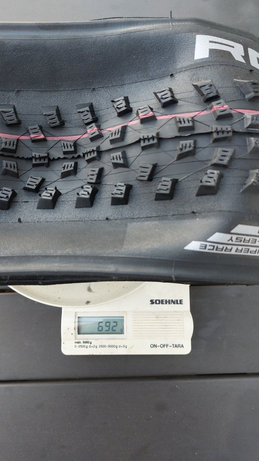

Also einen Rocket Ron 2.25 SR bestellt um ihn auf einer 30er und 25er IW zu testen. Paket auf und ab auf die Waage. Verdammt, ich ziehe dicke Brummer magisch an 692 Gramm, ich gönne euch die leichten Pellen und opfere mich für euch auf😇😉.
Diese Schwalbe wird nicht abheben und wandert wieder ins Nest- Paket, habe fertig mit denen.

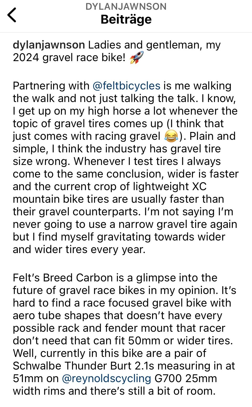

Der Dylan fährt breit, sogar noch breiter als die 47mm. Aufgrund von Sponsoring allerdings auf Schwalbe. Auf dem TB 2,1 SG auf 25mm MW. Warum nicht SuRa? Ist die SG Karkasse doch schneller? Keine Ahnung.
Der TB 2,1 Test steht demnächst bei BRR an. Wurde für den kommenden Monat gewählt.
Ohne Federung fahr ich auf jeden Fall SG. SuRa schlägt sonst zu schnell durch. Hardtail hinten: SG. Fully hinten: SuRa. Auf dem Gravel würd ich daher auch SG fahren, und zwar hinten und vorne. (Mach ich aber nicht, weil da ist nen Conti Terra Speed drauf).
