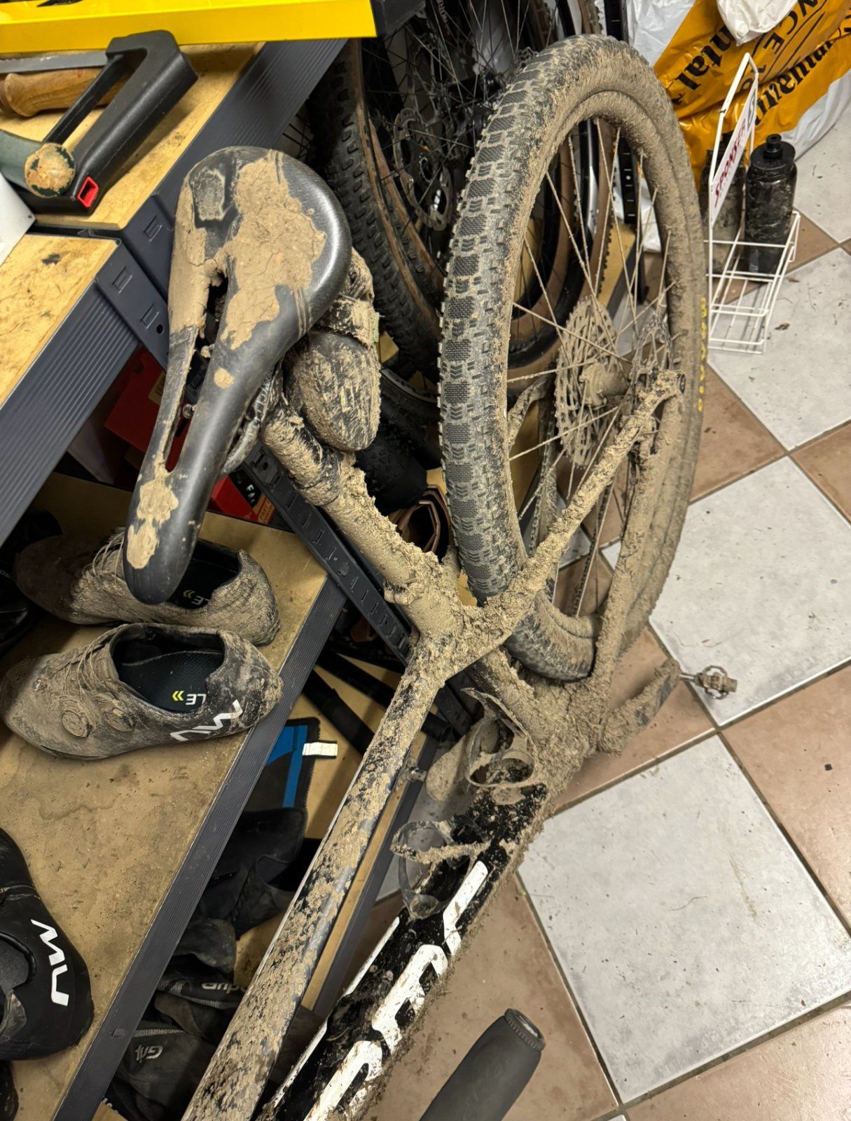

Ich wiederhole es nochmal, für Rennen, wo das bike danach so aussieht, ist der Reifen eher grenzwertig bei nassen Wurzeln und so. Egal ob rauf oder runter. 😂

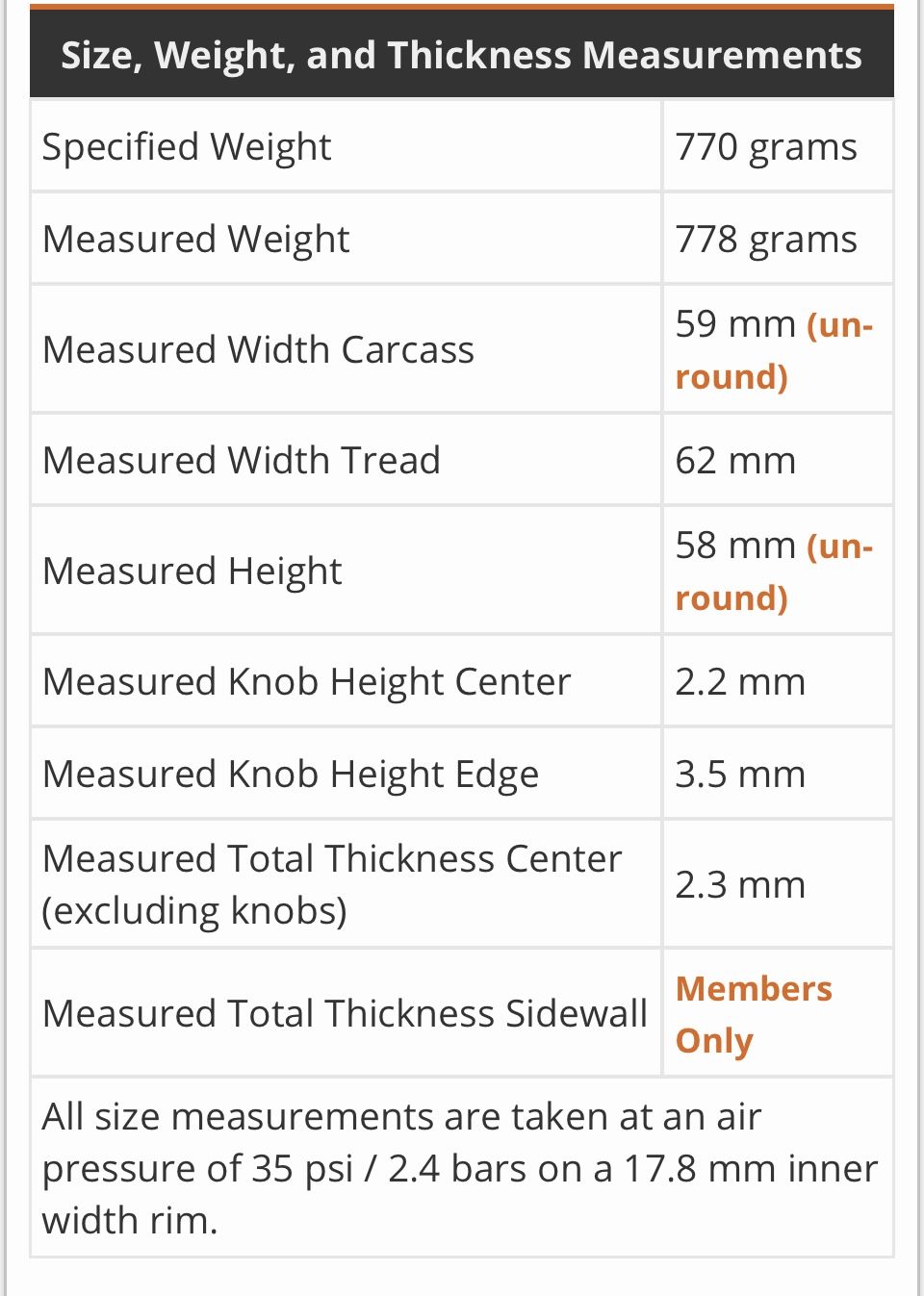

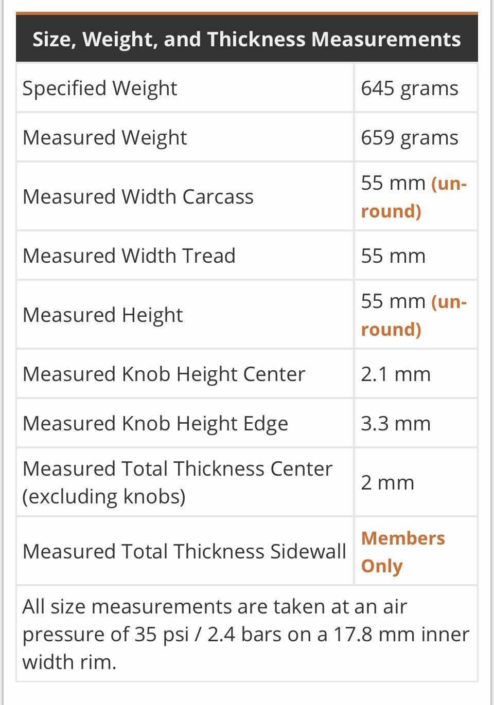

OK, bin jetzt extra noch ma in Keller zum messen, Schulterstollen Dual, Maxxspeed, Teamspec haben bei mir alle 3,5mm nur der ST Teamspec hat ca. 2,9mm Schulterstollen, gemessen zwischen 2 Stollen.
Edit:
Hab jetzt erst deine anderen Posts gelesen, komisch, dass dann meine beiden Teamspec 3,5 haben?
