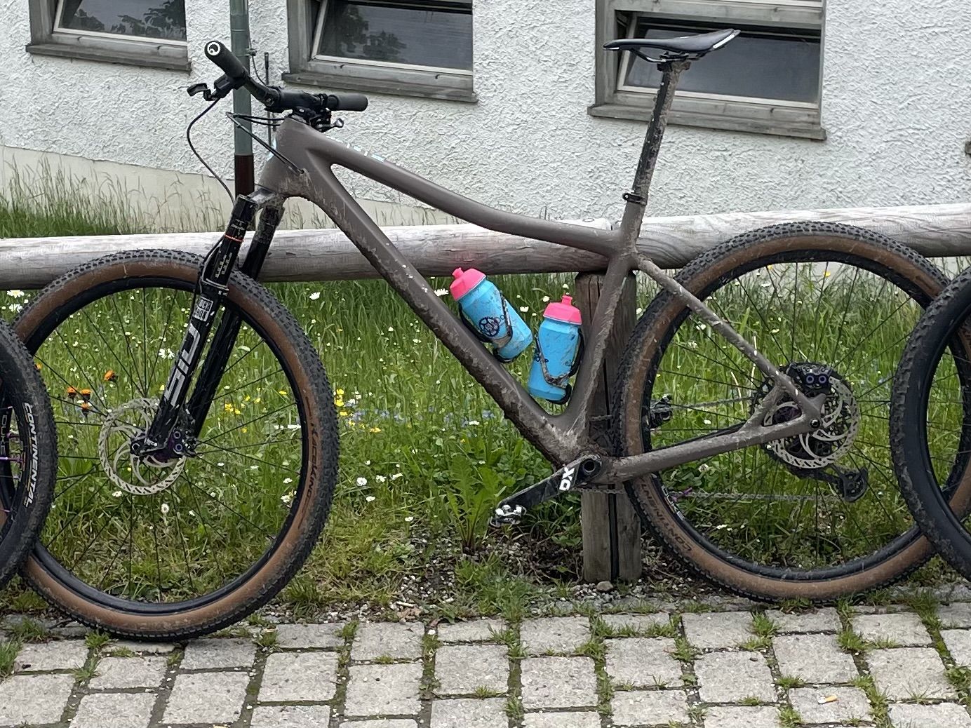

Du fährst diesen hier vorne und hinten?die 2,4er Doppel-Aspen 170/ 170 St immer noch nicht kaputt
Je nach Form hoch eh immer möglich. Kann mir nicht vorstellen dass der so viel schneller rollt als der Dual mit minimal mehr Profil. Erst recht da die MaxxSpeed Mischung ja 2x langsamer getestet wurde.aber aktuell am Gerdasee hoch wie runter Bestzeiten ermöglicht
Aktuell 170 2,4 v / St 170 2,4 hinten.Du fährst diesen hier vorne und hinten?
