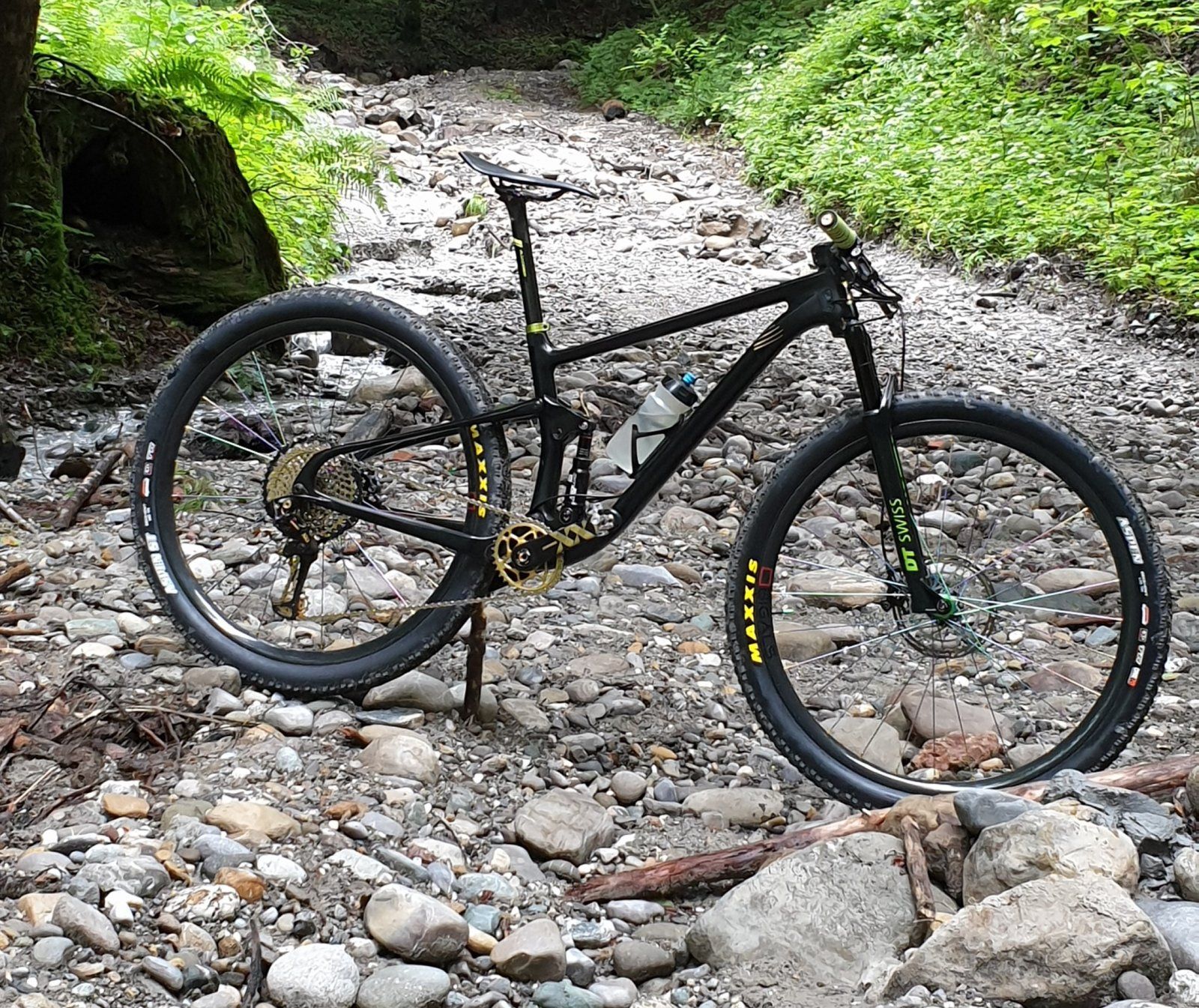

Habe jetzt auch diesen fetten Nino-Maxxdingz drauf...
Was kann ich sagen? Knapp 20 KM Anfahrt auf Asphalt sehr zäh, ohne jeden Zweifel spürbar langsamer als Rush oder RK / CK. Im Vergleich zu letzteren war das zu erwarten, aber auf Stufe Rush hätte ich schon gehofft.
Grip auf Schotter wirklich gut, gefühlt in etwa so wie etwas abgefahrene Rush. Bauen breit, aber nur ein bissl breiter als Rush 2,4. Die wirkliche Stärke des/der Reifen ist m. E. die Dämpfung... man meint fast, einen Zentimeter mehr Federweg zu haben, sehr angenehm.
Aber halt auch sackschwer... mein vorläufiges Fazit ist, dass der Rush overall der bessere Reifen ist, und Marathon möchte ich mit den Maxxileins definitiv nicht fahren.

nicht ganz unvorhersehbar:
Absolut, und das war mir auch vorher schon klar.
Ist auch keine wirkliche Kritik am Reifen... wenn, dann gilt die Kritik höchstens mir, weil ich es halt unbedingt wissen "musste" und für dieses nun erworbene Wissen aus erster Hand in etwa 140,- gelöhnt habe ;).
Also bin ich so eine Art älterer "Reserve-Schnitzel" für Arme :D

Schon zusammengefahren, glaub ich :). Heute 80 Km Tour mit um die 1.800 hm, und der ST hinten lässt schon nach, bilde ich mir ein.
Eigentlich erinnert mich der ST sehr an den fetten Saber, den es vor ein paar Jahren mal gab... der war äusserst ähnlich zu fahren...
