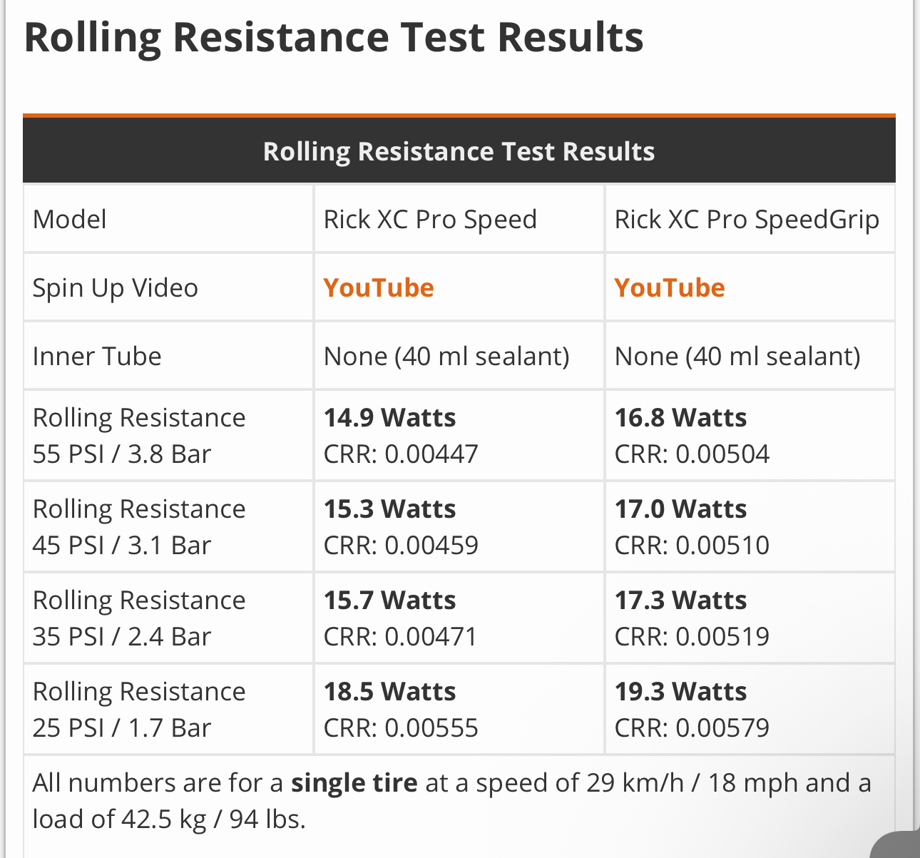

Dass der blaue Rick tatsächlich gut rollt, hat BRR jetzt auch auf der Rolle festgestellt.
keine Überraschung, in der Tat. Wenn die evtl. mal nen sinnvollen Druck (1,2; 1,4; 1,6) testen würden, wäre großartig. Und warum eigentlich 40ml. Werde ja mit meinen 60ml weitesgehend häufig belächelt.
Die machen es einem auch nicht leicht :lol:
Zumindest habens überall gleich viel Milch drin. So gesehen wäre mir das Wurscht.
Reifendruck ist in der Tat doof. Wenigstens die 1.7 sind annähernd als Referenz verwendbar. Alles andere eh sinnlos - maximal zum "interpolieren" nach unten....
Fakt ist - die großen Marken haben sich nun alle quasi konsolidiert mit ihren schnellen XC Reifen die etwas mehr Profil haben als Halbglatzen wie TB z.b.
+/- 20 Watt bei 1.7 bar auf dem seiner Rolle dürfte so das sein was wir nun von allen Herstellern sehen bzw. was angepeilt ist. Zwischen Rick & Ralph ist ja da kaum ein Unterschied.
Wahrscheinlich hatte Flückiger den Wunsch - nachdem er öfters Ralph vo/hi gefahren ist was zu bekommen das besser seitlich/offcamber gript aber gleich rollt....
