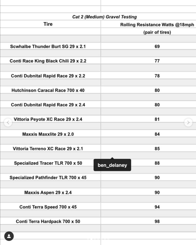

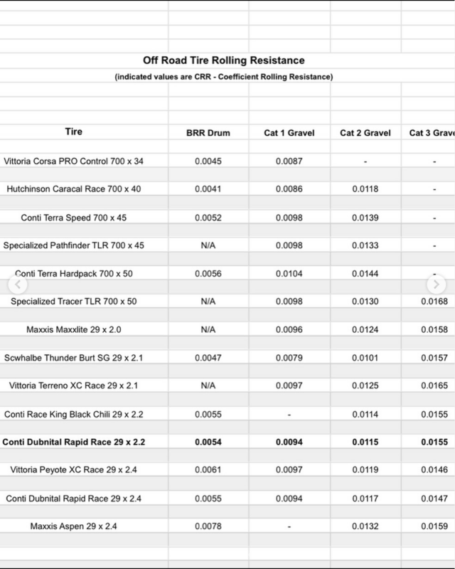

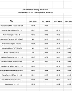

https://www.instagram.com/p/DJVIYvuRiFh/?utm_source=ig_web_copy_link&igsh=MzRlODBiNWFlZA==

Moin, der Dubnital in 2.4 Race Rapid scheint ja zur Zeit nirgends zu bekommen zu sein. Race Grip in 2.4 gibt's noch; Gibt's hier zufällig Erfahrungswerte wieviel langsamer die "Grip" im Vergleich zu den "Rapid" rollen? Für Schotter aller Art, ohne nennenwerten Trail-Einsatz.
