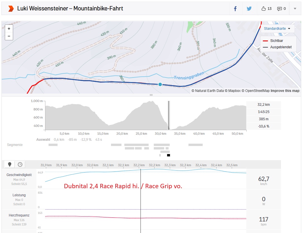

So, FÜR DIE WISSENSCHAFT! Habe ich mir jetzt mal kurz Zeit genommen und ein Segmentstück rausgesucht. Es ist ein abfallendes gerades Asphaltstück nach einem Trailausgang. Die Geschwindigkeit am Anfang mit der man vom Trail raus auf das Asphaltstück rollt beträgt immer ziemlich genau 30km/h +/- 1,5km/h.
Hab mir immer die gleiche Stelle gesucht zum Geschwindigkeit vergleichen, bis dahin wird nur gerollt, nix pedaliert, und auch noch nicht gebremst - darum habe ich die Stelle vor der Kurve zum Vergleich herangezogen. Bin auch immer mit dem gleichen Garmin Speed Sensor gefahren, also GPS-Messfehler kann man ausschließen.
Und hier sieht man tatsächlich das, was schon mehrfach erwähnt wurde: Die Dubnitals sind auf harten Boden schnell. Sauschnell. Sie nehmen im Vergleich zu den anderen Reifenkombis die ich bis jetzt gefahren bin deutlich rascher Geschwindigkeit auf. Diese sehen auf der besagten, zum Vergleich rausgesuchten Stelle, wie folgt aus:
Continental Dubnital 2,4 Race Rapid hi. / Race Grip vo.: 63,3km/h / 62,7km/h
Maxxis Rekon Race 2,4WT Dual hi. / Rekon 2,4WT Dual vo.: 58,9km/h nicht aussagekräftig
Schwalbe Racing Ralph Super Ground Speedgrip 2,35 hi. / Rocket Ron Super Ground Speedgrip 2,35 vo.: 58,6km/h / 57,2km/h / 57km/h
Schwalbe Racing Ralph Super Race Addix Speed 2,25 hi. / Racing Ray Super Race Addix Speed 2,35 vo.: 57,1km/h
Anbei noch die Bilder davon!
Bin dieses Stück gestern wieder gefahren. Wieder deutlich über 60km/h und damit auch wieder deutlich schneller, als jede andere Reifenkombi die ich bis jetzt gefahren bin. (Anfangsgeschwindigkeit war diesmal sogar etwas niedriger, weil es feucht war - um die 26-27km/h)
