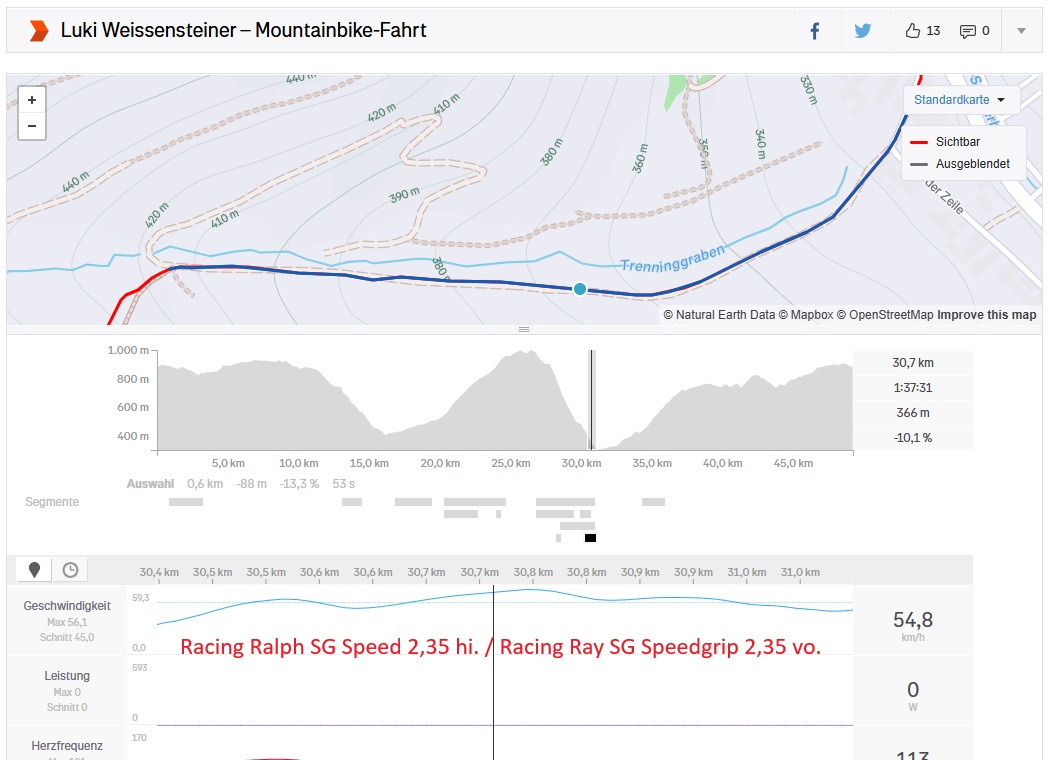

So, FÜR DIE WISSENSCHAFT! Habe ich mir jetzt mal kurz Zeit genommen und ein Segmentstück rausgesucht. Es ist ein abfallendes gerades Asphaltstück nach einem Trailausgang. Die Geschwindigkeit am Anfang mit der man vom Trail raus auf das Asphaltstück rollt beträgt immer ziemlich genau 30km/h +/- 1,5km/h.
Hab mir immer die gleiche Stelle gesucht zum Geschwindigkeit vergleichen, bis dahin wird nur gerollt, nix pedaliert, und auch noch nicht gebremst - darum habe ich die Stelle vor der Kurve zum Vergleich herangezogen. Bin auch immer mit dem gleichen Garmin Speed Sensor gefahren, also GPS-Messfehler kann man ausschließen.
Und hier sieht man tatsächlich das, was schon mehrfach erwähnt wurde: Die Dubnitals sind auf harten Boden schnell. Sauschnell. Sie nehmen im Vergleich zu den anderen Reifenkombis die ich bis jetzt gefahren bin deutlich rascher Geschwindigkeit auf. Diese sehen auf der besagten, zum Vergleich rausgesuchten Stelle, wie folgt aus:
Continental Dubnital 2,4 Race Rapid hi. / Race Grip vo.: 63,3km/h / 62,7km/h
Maxxis Rekon Race 2,4WT Dual hi. / Rekon 2,4WT Dual vo.: 58,9km/hnicht aussagekräftig
Schwalbe Racing Ralph Super Ground Speedgrip 2,35 hi. / Rocket Ron Super Ground Speedgrip 2,35 vo.: 58,6km/h / 57,2km/h / 57km/h
Schwalbe Racing Ralph Super Race Addix Speed 2,25 hi. / Racing Ray Super Race Addix Speed 2,35 vo.: 57,1km/h
Schwalbe Racing Ralph Super Ground Addix Speed 2,35 hi. / Racing Ray Super Ground Addix Speedgrip 2,35 vo.: 53,9km/h / 54,8km/h
Anbei noch die Bilder davon!
Hab den Beitrag wieder aktualisiert, war gestern wieder auf diesem "Teststück" mit der Kombi Ralph SG Speed 2,35 hi. / Ray SG Speedgrip 2,35 vo. --> 54,8km/h. Wieder weit weg von der 60er Marke.

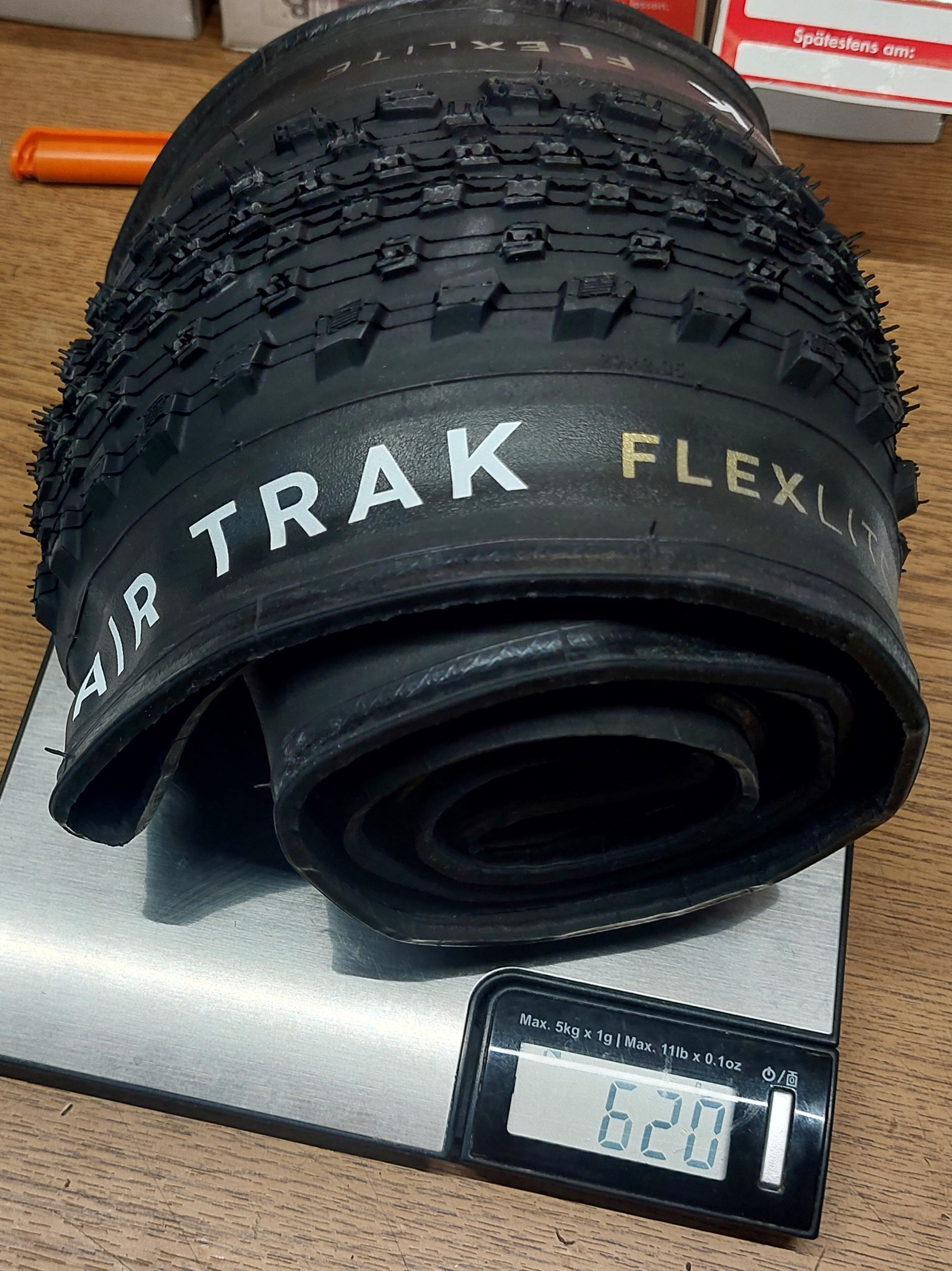

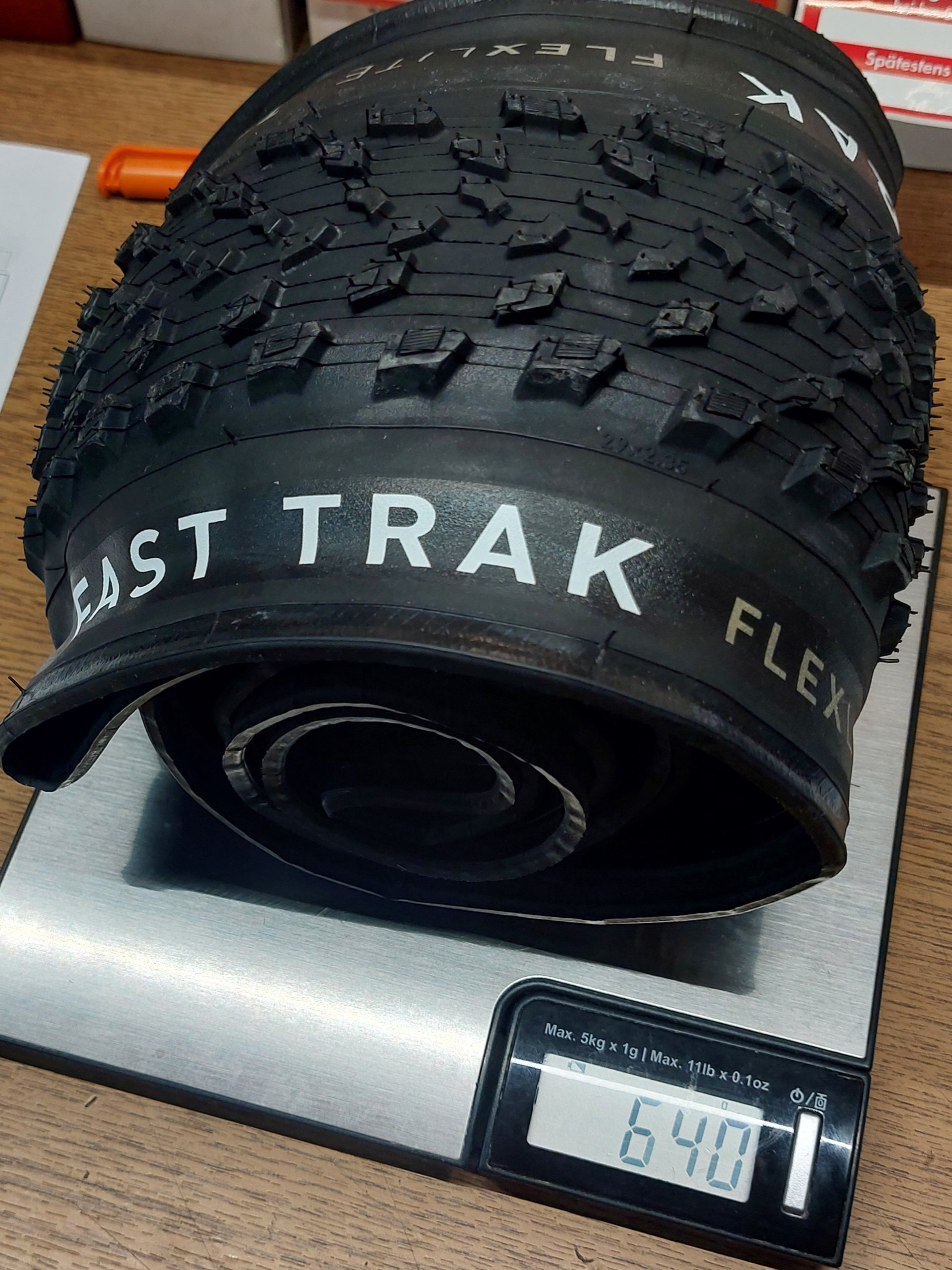

Als nächstes probiere ich dieses Stück dann mit Air Trak und Fast Trak!
