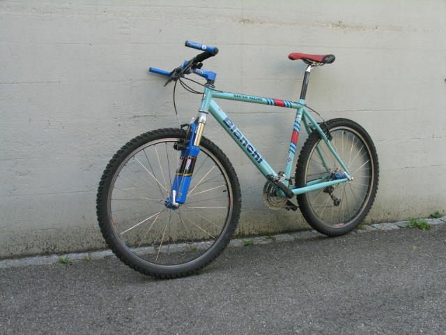

Yeah, die Suche war schneller vorbei als gedacht, jetzt ist nur noch warten angesagt. Und zwar auf das hier:
So und wenn es dann endlich da ist, geht's an die Rekonfiguration.
Dazu ein paar Fragen im Voraus:
1. Meine Freundin will möglichst alles in silber haben, d.h. die schwarzen Teile kommen runter. Welche schönen silbernen Teile, die zum Rad passen, fallen Euch so ein? Vielleicht auch was aus Europa?
2. Welche silbernen Gabeln (wobei ich noch nicht weiß, ob 1" oder 1 1/8" Schaft) funzen besser als die Judy? Ich dachte an ne 2003er SID Team. Was meint Ihr?
3. Welche schöne Gruppe aus der Zeit passt denn? Ich hab's ja noch nicht in der Hand aber nach den Aussagen des Verkäufers und den Fotos scheint XT zu dominieren. Also auf komplett M739 gehen, aber ohne die klapprigen Vs, also die Magura dran lassen?
4. Wer weiß mehr über das Rad? Allzu viel findet sich im Netz nicht, nur in ein paar asiatischen Katalogen. Es müßte ein 97er Modell sein. Weiß jemand mehr? Ich werd natürlich auch alles posten, was ich noch rausfinde, sobald das Rad da ist.
Und den Umbau werd ich natürlich auch ausgiebig dokumentieren. Freu mich schon auf den ersten Youngtimer im Haus:D

anbei mal 2 Aufbauansichten.
Hatte auch mal einen aus Stahl, leider verkauft...
hab jetzt nur noch einen aus Ti.

Puh, ich hoffe, der Rahmen glitzert nicht so wie der in der Mitte;) Sieht aber den beiden äußeren Deiner Bilder ähnlicher.
Worin unterscheidet sich denn die Stahl von der Ti-Version? Sieht man das auf den ersten Blick oder muss man was abschrauben? Und was für ein Steuerrohr haben die Rahmen?
Ich glaube man sieht so gut wie keinen Unterschied, je nach Materialaufkleber und vielleicht sind die Schweissnähte beim Ti noch etwas besser...

Boah, ist das schön.:daumen: Ist also die wärmebehandelte Stahlvariante.
Nach dem Bild aus der Anzeige ist der Aufkleber ja noch vorhanden. Bin mal gespannt, was drauf steht.
Noch eins: Kriegt man irgendwo den Decalsatz zusammen? Oder könntest Du Fotos von allen Decals machen? Meine Freundin hat ne Photoshop-Begabung und könnte dann daraus Vorlagen machen.

Achso und nochwas: Wenn das Steuerrohr tatsächlich 1 1/8 Zoll hat, dann bin ich auf der Suche nach einer 2003/04er SID Team. Die war nämlich so schön silber. Die Judy SL wandert dann natürlich hier rein.
Hab gestern einen Anruf aus Österreich von meinem Versanddienstleister erhalten: Es ist TITAN!!!:D:love:
Nur komischerweise springt meine Freundin noch nicht so aufgeregt rum, wie ich:confused:
Nein, sie macht sich Sorgen um die Lackierung! Ich wäre eher für entlacken und mit Decals in celeste wieder aufbauen, aber ihr geht es echt um den Lack auf dem Titan;)
ES IST DA!!! Danke @knicksiknacksi: Ganz großes Kino!!!
Fotos konnte ich leider nicht machen, da die Kamera gestreikt hat, aber dat Ding ist schon geil.
Nur leider ist die Lackierung nicht unbedingt im besten Zustand und die Decals sind unvollständig.
@andy1: Kannst Du mal Detailbilder der kleinen Decals machen? Ich hab die Streifen drauf, es steht Martini Racing drauf, der große Bianchi-Schriftzug und die Headbadge sind da, der Rest fehlt.
Die Ausstattung ist ein ziemlich wüster Mix, mal sehen, ob ich das besser kann. Allerdings schwebt mir da so ein halbmoderner Aufbau in 3x9 vor, vielleicht mit schönen silbernen amerikanischen Teilen. Die Vorgabe ist ja soviel silber wie möglich zu verbauen. Gibt es Vorschläge?
Mache er uns schöne Fotos vom wüsten Mix und dem patinierten Rahmen :p :daumen:
Und ist es Titan?
Ich muss erstmal den Rahmen finden:lol:, dann kann ich Fotos machen...
Es ist TITAN!:D
Nur leider kann ich grad nicht mit Bildern dienen, weil meine Kamera das zeitliche gesegnet hat. Manchmal passieren Dinge...;)
Dafür dokumentier ich hier schonmal den geplanten Aufbau, so als Gedächtnisstütze.
Bremsen: Magura HS33 Raceline Quicksilver (bereits am Rad)
Shifter: Shimano SL-M750 (bereits am Rad)
Schaltwerk: Shimano RD-961 SGS (lieber GS, aber nirgends zu bekommen)
Umwerfer: Shimano FD-M750 31,8mm TS TP
Kurbel: Shimano FC-M770 mit großem KB in silber
Damit ist es relativ modern, alltagstauglich und die Silbertöne der Shimano-Parts sollten gut zusammenpassen auch mit der HS33. Und es ist schonmal viel Silber dran.
Wunschvorstellung Cockpit wäre dann
Lenker: Race Face Deus XC 25,4mm
Vorbau: Syntace F139 chrom
Und als Sattelstütze was schönes silbernes alá Tune, Thomson, Syncros. Mal sehen.
Von SRAM bin ich wieder abgerückt, das wird zu teuer. Laufräder (hinten XT 73er Parallax mit Mavic 221, vorne Edco mit Ritchey Speichen und Mavic 217) bleiben, bekommen aber neue Rocket Rons.
Züge werden entweder Jagwire in Sterling silver sowohl für Bremse als auch Schaltung oder original schwarz von Magura und Jagwire schwarz, je nach Geschmack meiner Freundin.
Steuersatz versuch ich grad nen Chris King Ti (HSB4) zu bekommen. Mal sehen, ob das klappt.
Und Gabel wird ne SID Team von 2003 in komplett silber.
So und jetzt ist erstmal ne Woche Urlaub angesagt. Mal sehen, was die Leipziger Radläden so zu bieten haben. Wenn ich wieder zu Hause bin, mach ich dann auch mal ordentliche Fotos mit der Spiegelflex meiner Freundin.
