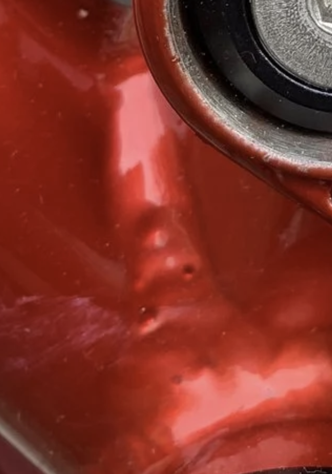

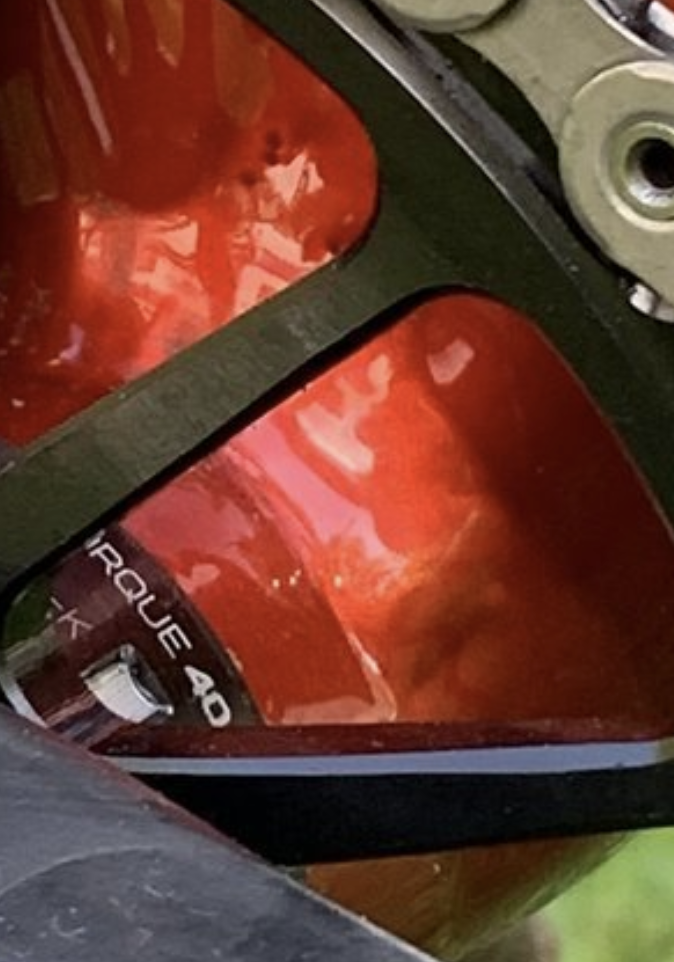

Da ist was dran, aber so viele Führungen sind ja gar nicht ausgelassen.
Unterrohr: keine der 3 Leitungen werden durch die Befestigung geführt
Hauptlager: Schalthülle und Bremsleitung reiben längerfristig den Lack ab, drehpunktnahe Führung scheint nicht zu funktionieren
Kettenstrebe: Befestigung der Bremsleitung (zumindest bei der Hope) nicht nutzbar
In meinen Augen sind das ziemlich viele, Unterrohr und Kettenstrebe wären nutzbar, wenn sie mit Abstand positioniert würden...
Wenn man die beiden etwas zu kurz geratenen Zugführungen für Schaltzughülle und Bremsleitung durch zwei etwas längere ersetzt ( die lassen sich ggf. auch problemlos selber machen ), kann man die Züge dadurch auch dezent vom Drehpunkt fernhalten und dadurch scheuern vermeiden. Seh ich kein Problem.
Man darf natürlich nicht außer Acht lassen, dass der Besitzer evtl. absichtlich die Befestigungen nicht nutzt, weil ihm das nicht so gefällt.
Für mich sieht es so aus, als ob sich mit den Führungen verhältnismäßig sehr enge Radien in den Leitungen ergeben und deshalb ungenutzt bleiben.
Stimmt.
Deshalb ist mir bei dem Foto spontan das mit dem etwas längeren “ Führungsblechen „ in den Sinn gekommen, weg von der Drehpunktauflage und gleichzeitig etwas weiterer Radius.
Unter‘m Strich nur ne Kleinigkeit.
Hab beispielsweise kaum eine neue KeFü - Grundplatte ohne sie vorher etwas modifiziert zu haben, anschrauben können. So what !

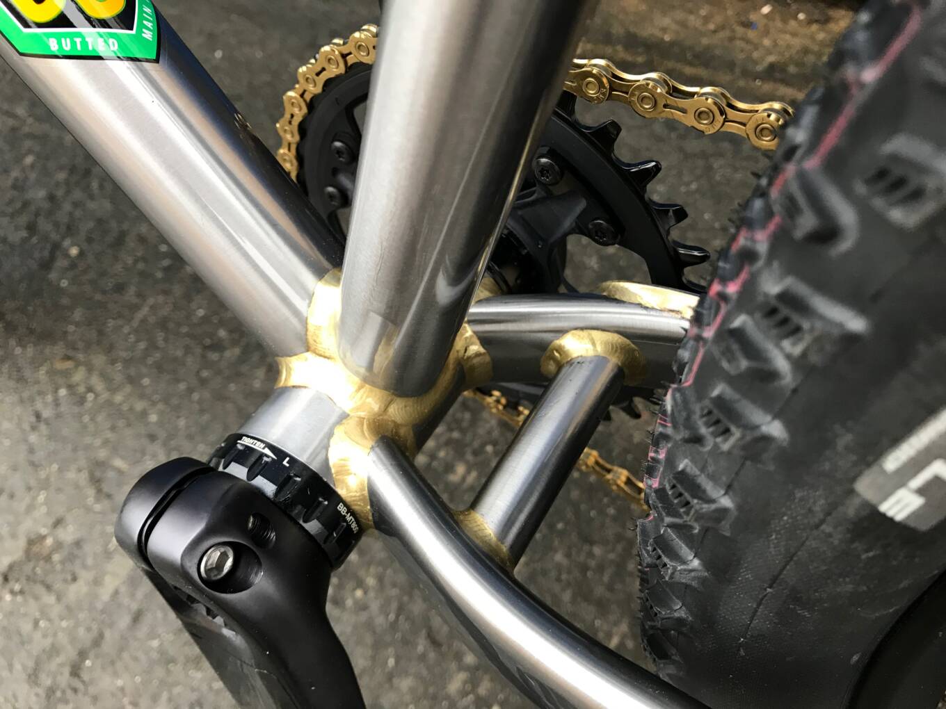

Das Bike ist wirklich sehr schön, aber die Schweißnähte sehen für mich sehr "rustikal" aus. Oder bin ich da zu empfindlich?

Verschleifen macht man ja hauptsächlich deswegen, dass man nicht sieht wenn man die Naht vorher verkackt hat :D
Aber das hab ich nur gehört, bin Geisteswissenschaftler und so:o

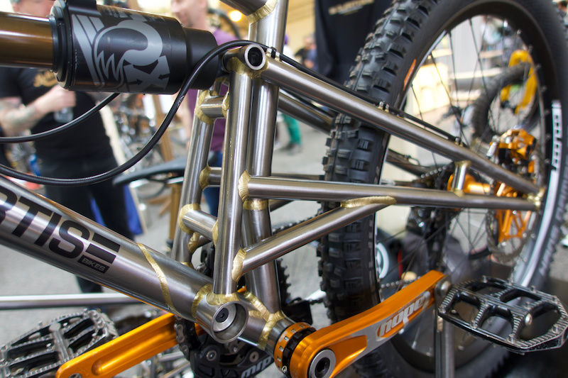

Mit den Bremsen ist das etwas verwirrend, Bild 6 zeigt Hope aber Bild 8 und die Liste sagt Formula....
Ansonsten natürlich ein schickes Bike, viel Freude damit
geb ich dir recht...das bike war damals nich im aufbau...hatte am anfach die hope drauf und dann gewechselt auf die r1

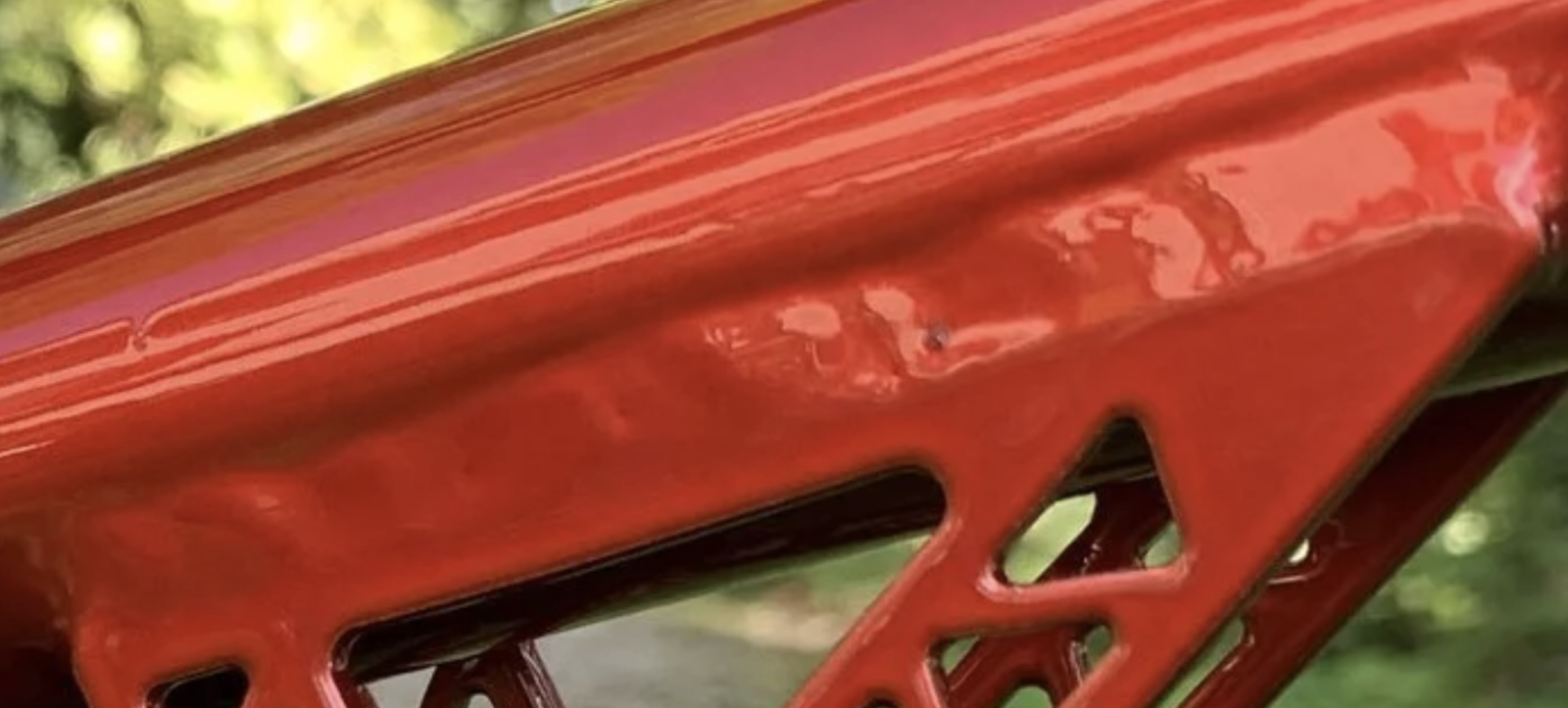

Wenn ich lese, dass der Rahmen mit anderen Maßen kommt, als besprochen, ich sehe, dass in Bild 5/7/9 kaum eine Leitungsbefestigung so angebracht ist, dass man sie nutzen kann bzw. sie Sinn macht und jemand dafür 3 k€ über den Thresen schiebt, dann wäre meine Schmerzgrenze hier erreicht.
Custom schön und gut, aber dann sollte am Ende auch alles passen.
