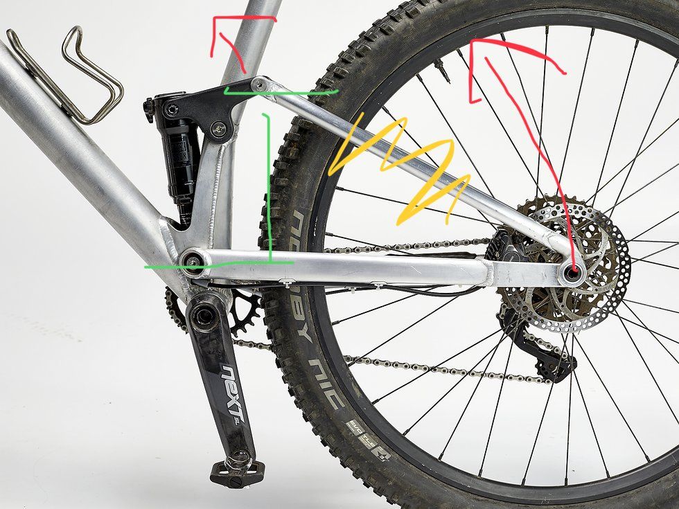

Ich versuche das mal so zu erklären, wie ich es verstanden habe. Keine Garantie auf Richtigkeit.
Grundlage ist dieses Foto hier:
Wenn also der Hinterbau einfedert (roter größer Pfeil), bewegt sich der Rocker/Umlenkhebel ja ebenfalls (kleiner roter Pfeil).
In dem Moment ändert sich der Abstand zwischen den beiden grünen Linien. Und somit muss der Winkel im Dreick des Hinterbaus an der Hinterradachse größer werden. (Mist, da habe ich vergessen einzuzeichnen). Folglich müssen sich die Sitzstreben „bogenförmig“ bewegen, sprich flexen.
Ich hoffe, ich konnte das verständnisvoll rüber bringen und liege auch noch richtig; simple erklärt.

Ganz richtig, es ändert sich der Abstand zwischen Schwingendrehpunkt und Drehpunkt Wippe/Sitzstrebe.
Und zwar um maximal 8mm ! 4mm (flex) nach oben und 4mm nach unten. Spannungsfrei ist der Hinterbau genau auf der Hälfte der Verformung (In diesem Zustand haben wir ihn verschweißt), dies ist wiederum, nicht zufällig, im Bereich des Sagpunktes der Fall.

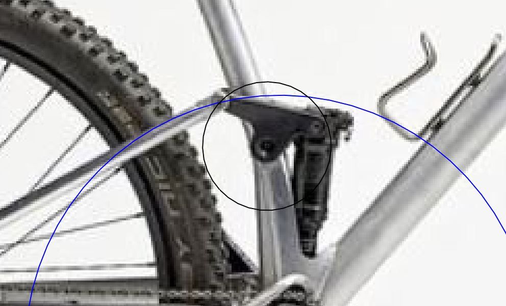

Nochmal eine kurze Erklärung wie der Hinterbau ohne Horst-Link funktioniert:
Wenn man sich den Umlenkhebel weg denkt, dann dreht sich der Hinterbau um seinen Hauptdrehpunkt …
… und der Anbindungspunkt der Sitzstrebe (am Umlenkhebel) würde somit auf der blauen Kreisbahn, siehe Bild 00 (Mittelpunkt ist im Hauptlager) bewegen.
Die Sitzstrebe muss aber der Bewegung des Umlenkhebels (schwarzer Kreis) folgen, siehe Bild 01.
Dadurch wird die Sitzstrebe beim Einfedern „aufgebogen“.

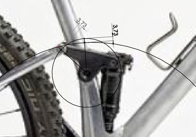

Damit sich die Sitzstrebe aber nicht zu sehr „verbiegen“ muss, wurde der „Weg“ den die Sitzstrebe nachgeben muss aufgeteilt.
Siehe Bild 03.
Die Sitzstrebe wird so verschweißt, dass sie im „Ruhezustand“ also ohne Sag etwas nach unten gebogen wird und beim maximalen ausnutzen des Federwegs etwas auseinander gezogen wird.
Auf dem roten Punkt würde sich die Anbindung Sitzstrebe / Umlenkhebel befinden wenn die Sitzstrebe vom Umlenkhebel abgschraubt wird und die Sitzstrebe "entspannt" ist.
Im Sag Bereich wird das Ganze in etwa spannungsarm sein.
Die paar mm hin- und her Bewegung wirkt sich nicht auf die Haltbarkeit des Hinterbaus aus ….

sehr anschaulich erklärt !
habs im CAD eben nochmal nachgemessen - es sind tatsächlich fast 4mm (nicht 3, wie zuletzt geschrieben, habs geändert)
4mm Auslenkung hatten wir auch als Limit gesetzt. Diese ist ja im Gegensatz zu Lenker oder Gabel genau auf diesen Wert begrenzt.
Ließe sich auch noch weiter reduzieren, man hat dann aber zuviel Progression drin, zudem sollte die Wippe kompakt/steif bleiben, usw
