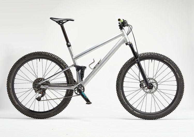

Bike der Woche: Suit 1 Eigenbau von IBC-User natan
Der selbstgeschweißte Alu-Rahmen von IBC-User natan ist nicht nur absolut durchdacht und hochwertig verarbeitet, sondern wurde mit allerlei schicken Anbauteilen zur perfekten Maschine für Hometrail und Alpencross getrimmt. Grandioses Bike der Woche!

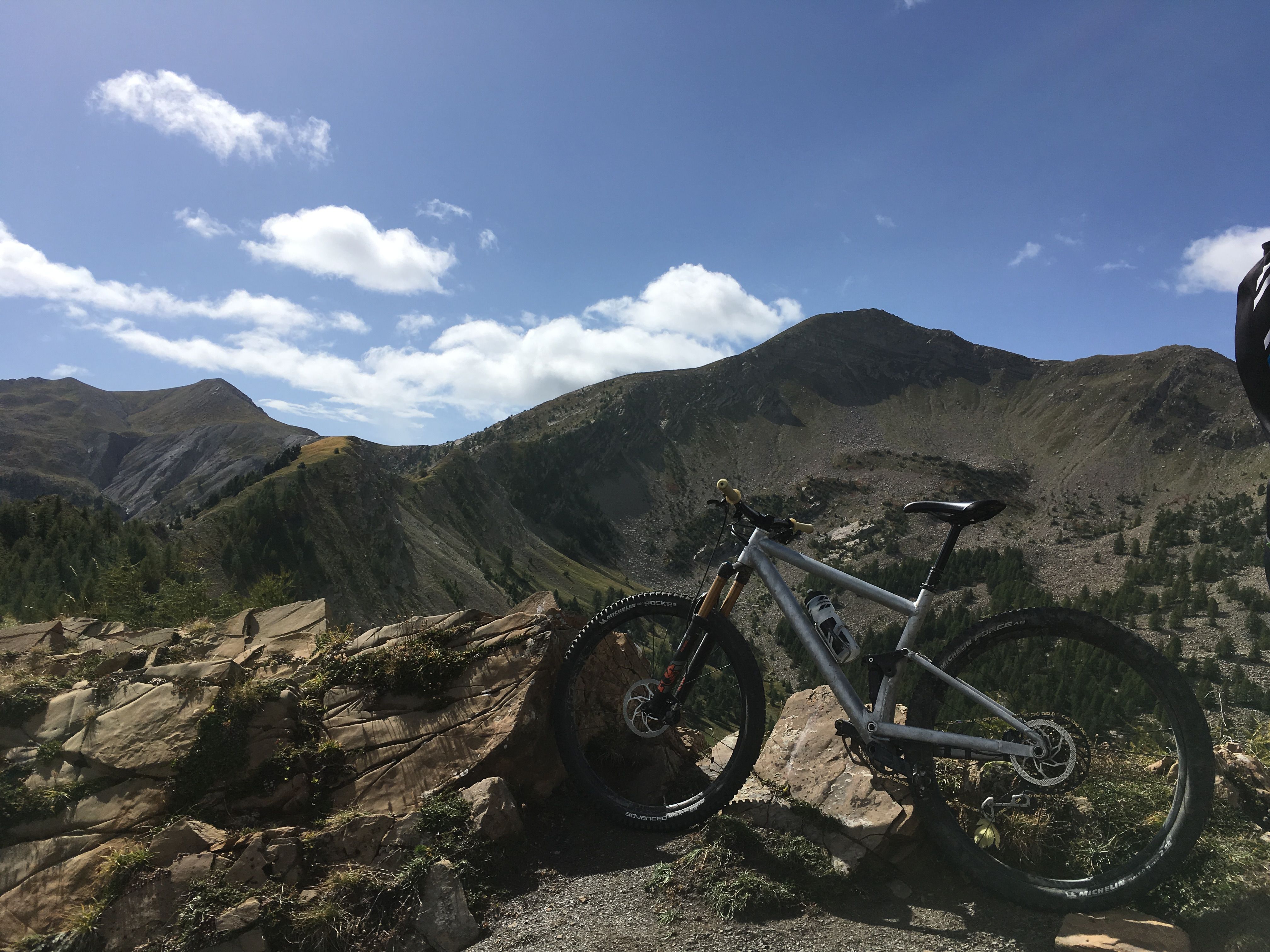

so in raw.... 1750g.

ja Leute feines Stöffchen ... ich weiß
der Kommentar von red hook hat jedoch gesessen - tatsächlich haben wir hier eine Schwachstelle, kann man aber, bzw. wurde schon nachgebessert.
Zu allen anderen "Kritikpunkten" findet ihr Infos im Forum.
Es gibt einfach ein paar Alleinstellungsmerkmale, die wird man in der Großserie sicher nie so zu sehen bekommen.
Aber genau deshalb machen wir den ganzen Quatsch ja auch - und natürlich, weil wir es können !

1750g hab ich mit der Formula auch
und ganze die Karre wiegt 11,98 Kg, ich schwör, mit 2,6er NN ! Geht die Liste nochmal durch.... wisst ihr überhaupt was ne kurze 8pins wiegt ? die hat übrigens (nur) 150 Hub, weil mehr passt nicht rein.
Aus dem selben Grund kann auch das Sitzrohr nicht kürzer und das Oberrohr nicht (viel) flacher. Der XL Rahmen hat knapp 3kg mit Dämpfer.
Die Rennradbremse vorne ? ach, ich fand den Leitungsabgang irgendwie sexy, ist doch eh alles auf XT Basis .... da wären wir beim Thema Piccola - hinten (FM) brauch ich den Leitungsabgang auch innen !

Wirklich innovativ! Die Kombination aus Kettenstrebe und Kettenführung ist so simpel und gleichzeitig GENIAL! Das könnte auch mein nächstes Bike werden. <3
Ist für mich auch eines der Highlights. Tolle Kombination aus Form & Funktion. Rein optisch gefallen mir dicke Schweißnähte a la Nicolai besser, aber dennoch ein wirklich schönes Teil!

Wieso wird das Gewicht eigentlich ständig so betont? Schaut euch die Teileliste an, da findet ihr das (geringe) Gewicht. Wobei das geringe Gewicht nett ist, aber eine Sensation finde ich darin nicht.
Natürlich trägt auch das Federungskonzept ein paar Gramm dazu bei.
