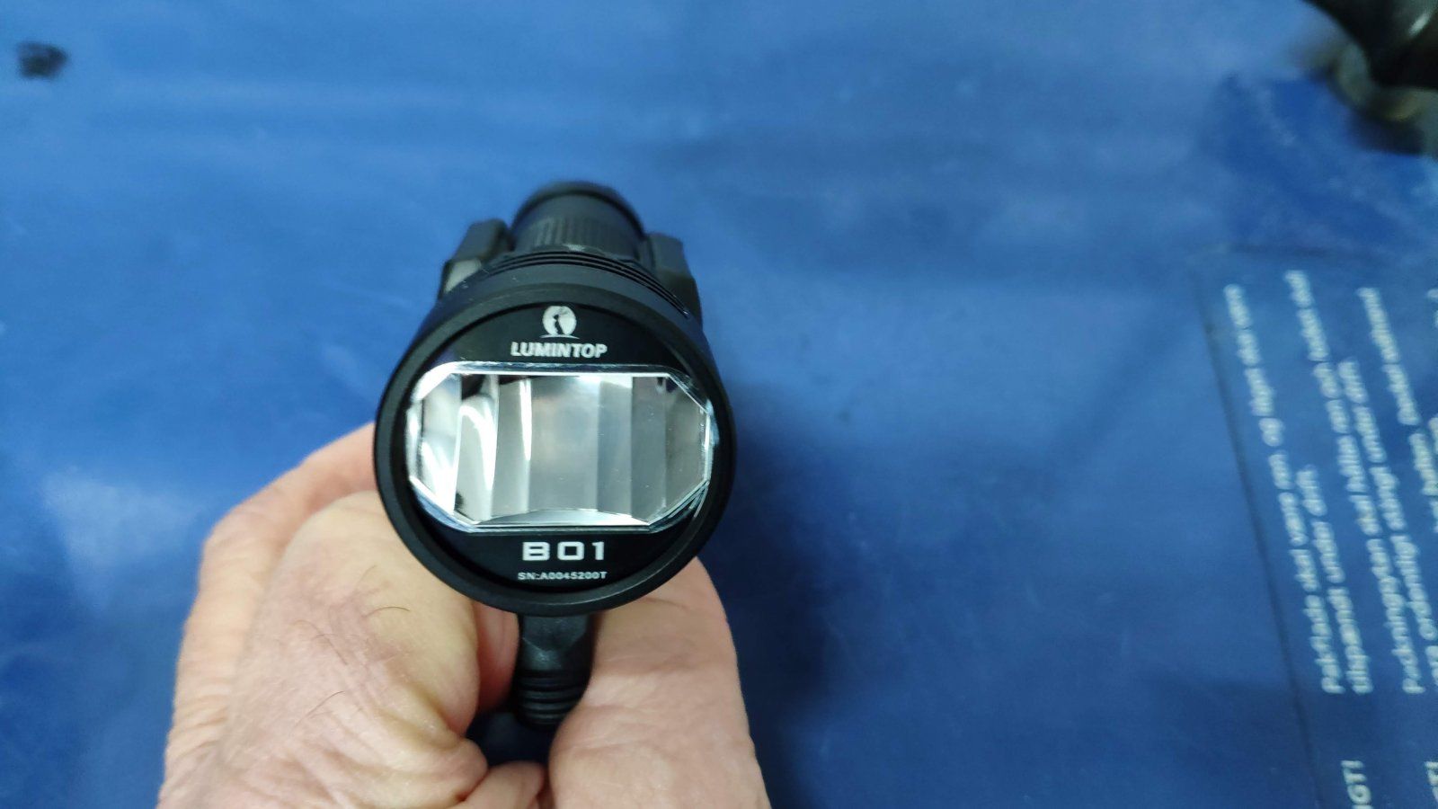

Meine Lumintop B01 ist vor ein paar Tagen angekommen und wurde gleich in Betrieb genommen.
Die Halterung wurde mittlerweile ausgetauscht.
Für meine Straßenfahrten völlig ausreichend und für den übrigen Verkehr kein Problem mit Blendung.
Die erste Serie war wohl out of stock, weshalb ich recht lange warten musste. Dafür habe ich jetzt anscheinend eine mit echten 4k.

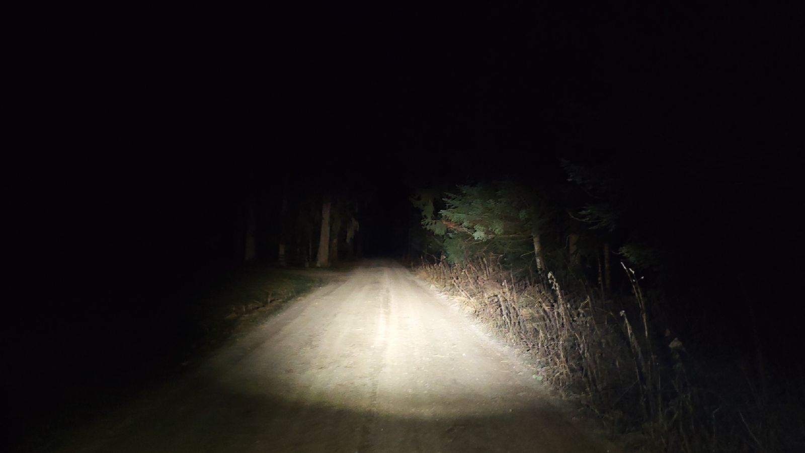

Heute morgen
Einmal auf Nah gestellt, so wie ich in der Stadt fahren würde
dann auf Fern, wenn keiner da ist, den man blenden könnte, auch wenn selbst in dieser Position das Licht zwar sehr hell ist, man jedoch m. M. nach noch nicht geblendet wird. Trotzdem werde ich so nicht im Straßenverkehr fahren, weil nicht notwendig

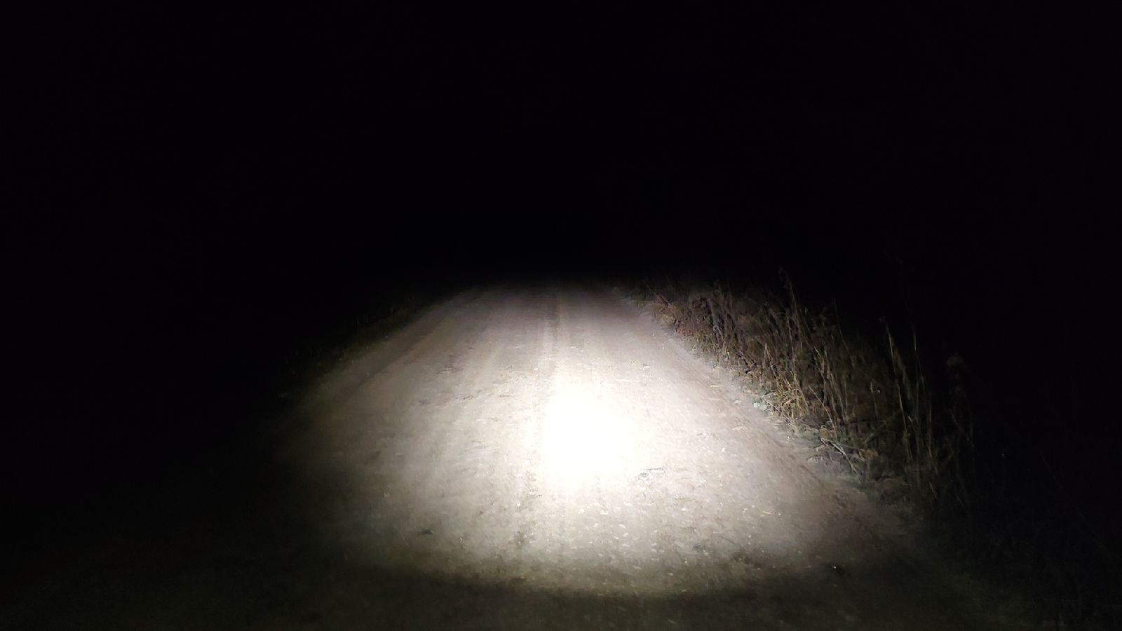

und hier der Bereich vor dem Rad
In der Realität ist die Ausleuchtung noch etwas besser. Das sind halt nur Handyfotos, gerade aus der Hüfte und auf Automatik geschossen. Tatsächlich ist die Hell-Dunkel-Grenze angenehmer und nicht so krass.

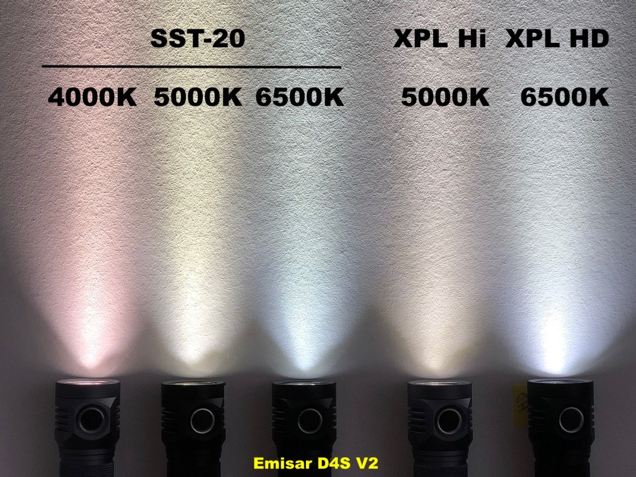

Bin erstmal ganz zufrieden mit der Leuchtfarbe der Fireflies E07 XP-l 5000K. Habe die falsche 21700er (Samsung INR21700-50E) bestellt. 10-15A Entladestrom dürfte zuwenig für Max-Turbo sein.

grob:
MF1 mit hoch CRI SST-20= 0-4000 Lumen ist da das max
MF1 mit normalen SST-20= 0-5500 Lumen max
MF1 mit XP-L HI= 0-7000 Lumen max

Hast du deine HL01 sst-20 (4000k) schon bekommen und getestet?
Ich bin am überlegen, ob ich sie mir als Ergänzung zur MF01 als Helmlampe bestellen soll. Was mich noch davon abhält ist, dass sie auf Bildern und Videos etwas klobig wirkt, im Gegensatz zu anderen Mitstreitern (SP40, Armytek). Allerdings wäre es meine erste Winkellampe und so fehlt mir dann auch der Vergleich.
Vielen Dank dir, ich werde deine settings mal testen
Ja gefällt mir abseits des schon erwähntem hohem gewichtes supi.
ist für mich die bessere Lampe für bike Nutzung als die XP-L version.
XP-L Version ist ein Allrounder im Beam.
SST-20 ist bedingt durch die winzige LED natürlich Spottiger aber durch den kleinen Reflektor wird das ganze noch auf nem Soliden niveau gehalten so das es mir noch nicht zu extrem spotlastig ist.
Ich hatte ja damals die befürchtung das mir das dann zu spotlastig werden könnte, aber es ist zum glück noch im grünen bereich.
