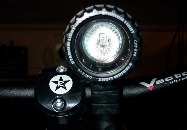

Toller Lampenkopf aber die Farbe gefällt mit nicht und mit ner Taucherlampe kannst glaub ich auch nur bei Regen Fahren weil die durch Wasser Zwangsgekühlt werden muß.
Frag mich bloß wie die das Vorschaltgerät so klein hinbekommen bei meiner Lampe (siehe Foto ) is das ding so gross wie ne Zigarettenschachtel und vollgepackt mit Elektronik.
