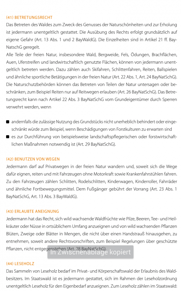

Was denn nun? Querfeldein oder auf Wegen? Ersteres geht nicht, zweiteres ist überall sonst erlaubt. Wegbreite und -ursprung spielen (in Bayern) keine Rolle.
Nochmal: Gesetzlich ist nicht definiert, was einen "geeigneten" Weg ausmacht. Das sind alles reine Interpretationen von Forst und Waldbesitzern.

Punkt 41 & 42
