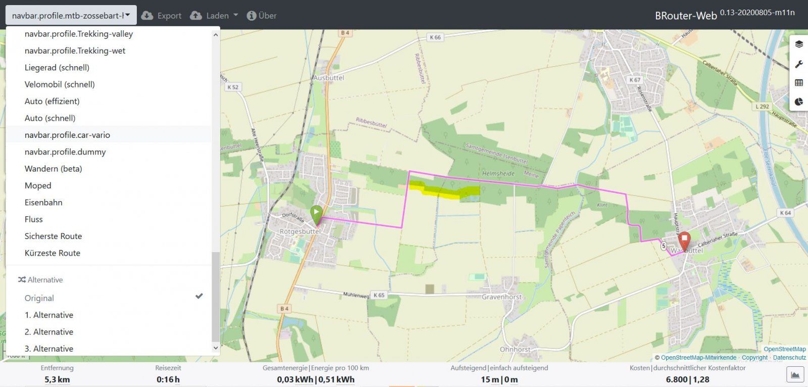

@zossebart, ich probiere hier gerade ein bisschen herum mit dem BRouter und habe eine MTB-Tour zu unserem Nachbarort geplant.
Leider ist der schöne Singletrail - im Screenshot gemarkert - nicht enthalten, ansonsten passt die Route.
Woran mag das liegen? In der OSM ist der Trail mit mtb_scale=0+ getagged.
In der "2. Alternative" wird so geroutet. Wird wohl eine Frage der Kosten sein. Zossebart weiß da sicher mehr.
das liegt vermutlich daran, dass der Trail relativ eben liegt. Pfade werden bisher eigentlich nur bergab versucht zu bevorzugen. Anfahrten zu Downhills (bergauf oder eben) werden bevorzugt auf Forstwegen gesucht. Ich habe aber auch schon darüber nachgedacht, das für die Ebene zu ändern.
Zusätzlich kommen noch "Turncosts" dazu, die ein Abbiegen etwas teuerer machen. Da habe ich auch ein bisschen drin, damit das ständige Abbiegen etwas gemindert wird.
Dass der Weg in der Alternative genommen wird, liegt einfach an der Art und Weise wie Brouter die Alternativen berechnet: nämlich bevorzugt ohne die bei den anderen Alternativen schon verwendeten Wege zu benutzen. Da der Forstweg durch die erste Alternative schon "verbraucht" ist, wird dann bei der zweiten Alternative der nächstbessere Weg genommen (in diesem Fall der Trail).
Das solltest Du zumindest für die Wege, die mit bicycle=designated getaggt sind ändern.
Ich weiß, Uphill auf Trails und dann auch noch für MTB gewidmet gibt's in Deutschland kaum, aber Dein Routing soll ja auch anderswo funktionieren ;)
