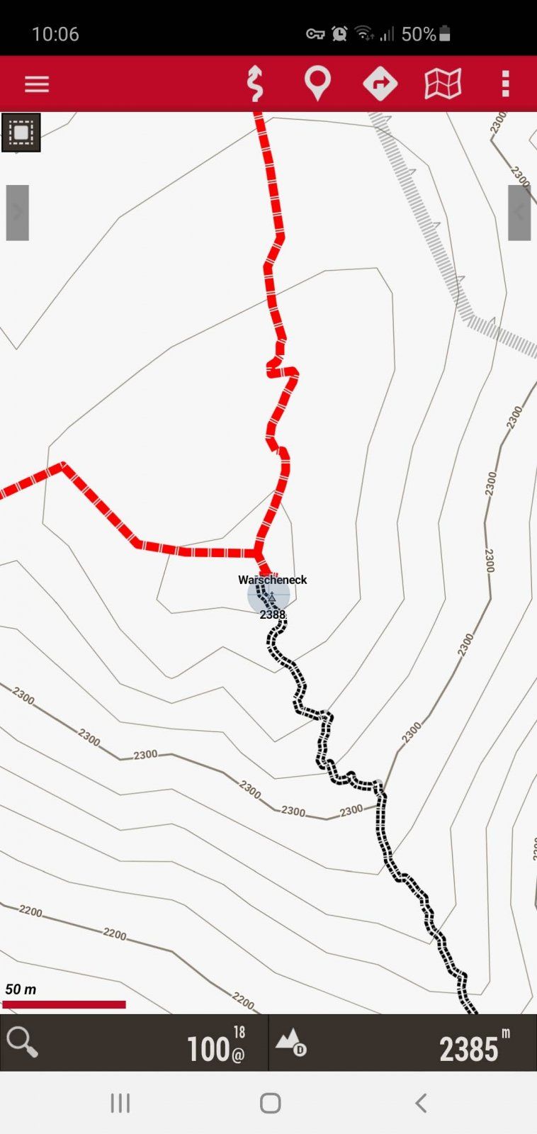

Bei den OpenAndroMaps werden zB genauere Höhendaten verwendet, in Oruxmaps wird dann die Höhe recht genau wiedergegeben - zB wieder der Gipfel von vorher:
siehe die Höhenangabe rechts unten ...
Die DGM-Höhendaten dazu sind frei verfügbar - evtl. kannst du diese ja auch im BRouter einbinden?
https://data.opendataportal.at/dataset/dtm-europe
https://www.openandromaps.org/weitere-karten-mit-10m-hoehenschichtenlinien
