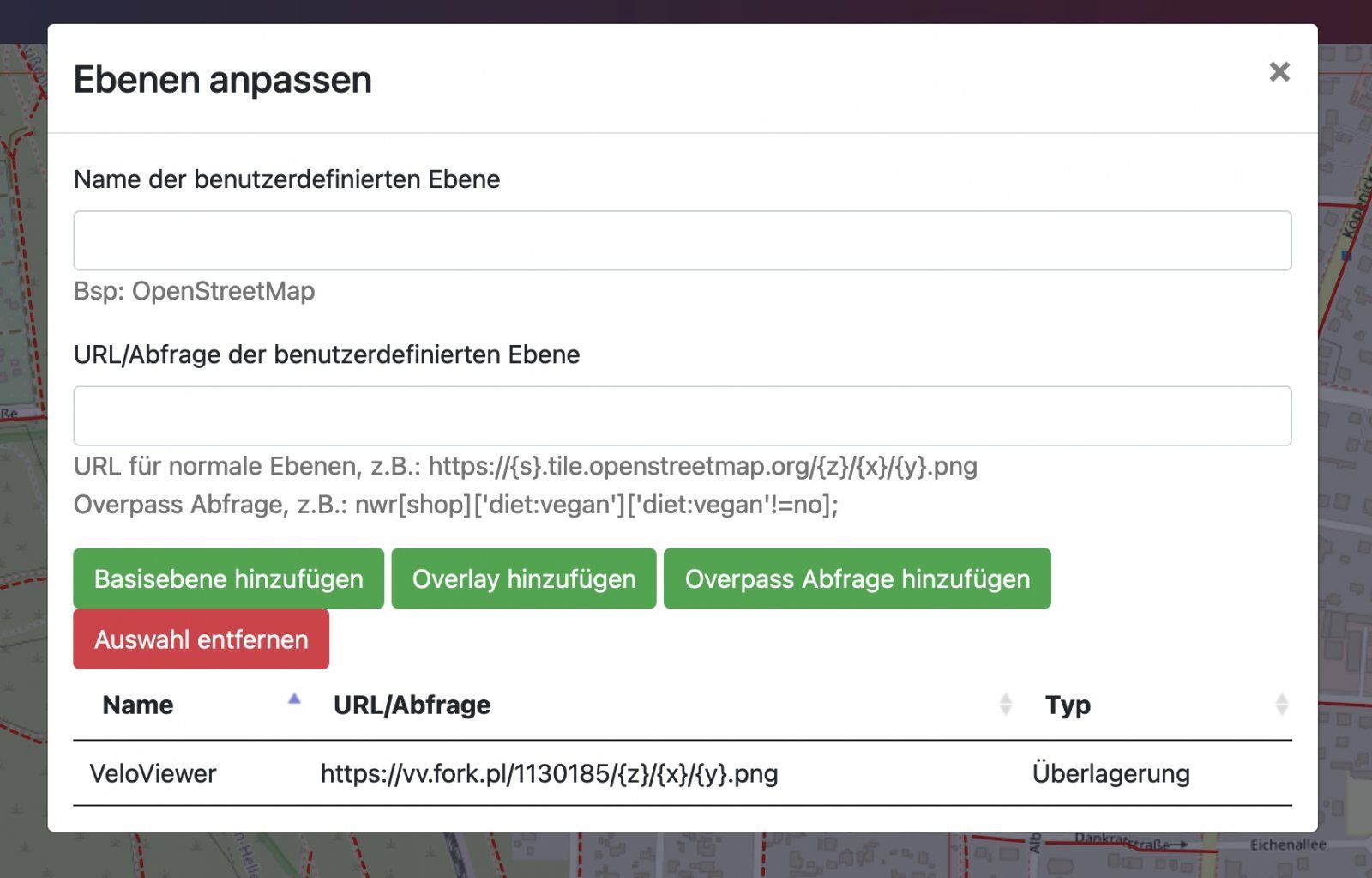

Du kannst so ziemlich alles über die Karte legen (Button „Benutzerdefinierte Ebenen“ in der Ebenen-Seitenleiste) - Voraussetzung ist, dass du die passenden Tileserver-URLs hast. Ob es so etwas für das Wetterthema gibt, weiß ich nicht.

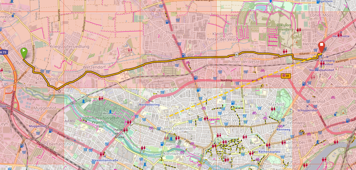

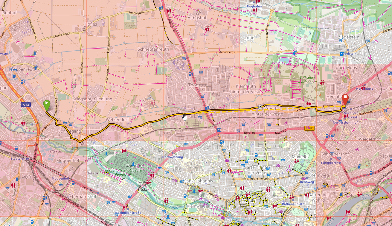

Leider habe ich festgestellt, dass die aktuelle Version (2022-24) so ihre Problemchen in Verbindung mit dem Statshunters-Plugin (1.0.2) hat - mindestens im Firefox.
Bei eingeblendeten Explore-Tiles ist es kaum möglich, nachträglich Punkte zu setzen. Der Fokus landet einfach nicht mehr auf dem Track selbst. Voraussetzung ist, dass die entsprechenden Tiles "eingefärbt" sind, man sie also schon mal besucht hat.
Bisher hilft nur, entweder (temporär) die Tiles auszublenden oder aber ab einem bestehenden Punkt vorsichtig mit der Maus entlang des Tracks zu gehen und dann an der gewünschten Stelle einen neuen Punkt zu setzen.
Ich hoffe, es ist nur 'ne Kleinigkeit, denn gerade die Kombination dieser beiden Tools macht die Planung ganz besonders angenehm.
Anbei zwei Screenshots - einmal der Versuch, im roten Tile etwas zu setzen, einmal im leeren Tile. Der Mauszeiger (*) signalisiert schon den Unterschied.
(*) wurde im zweiten bild von greenshot geschluckt - war aber in dem Fall korrekterweise ein Fadenkreuz
Da müsstest du eher bei Statshunter (oder wer immer die Extension gebaut) hat nachfragen. Am Ende sattelt die Extension ja auf BRouter Web auf und nicht umgekehrt.
Statshunters setzt soweit ich weiß auf OSM aufbaut und funktioniert entsprechend auch bei den Planungsseiten von Strava, RWGPS, Komoot und Co.. Entsprechend hätte ich den "Fehler" bei "euch" vermutet. Bis zum letzten Update war auch alles tiptop. Ich habe jetzt mal auf die Schnelle mal mapy.cz, strava und garmin connect getestet, da verhält es sich "so wie's muss".
Ich könnte mir vorstellen, dass die GUI Updates für die mobile Nutzung vielleicht irgendwie die Ebenenreihenfolge zerklimpert haben. Meine html Kompetenz hält sich aber überaus in Grenzen ;-)

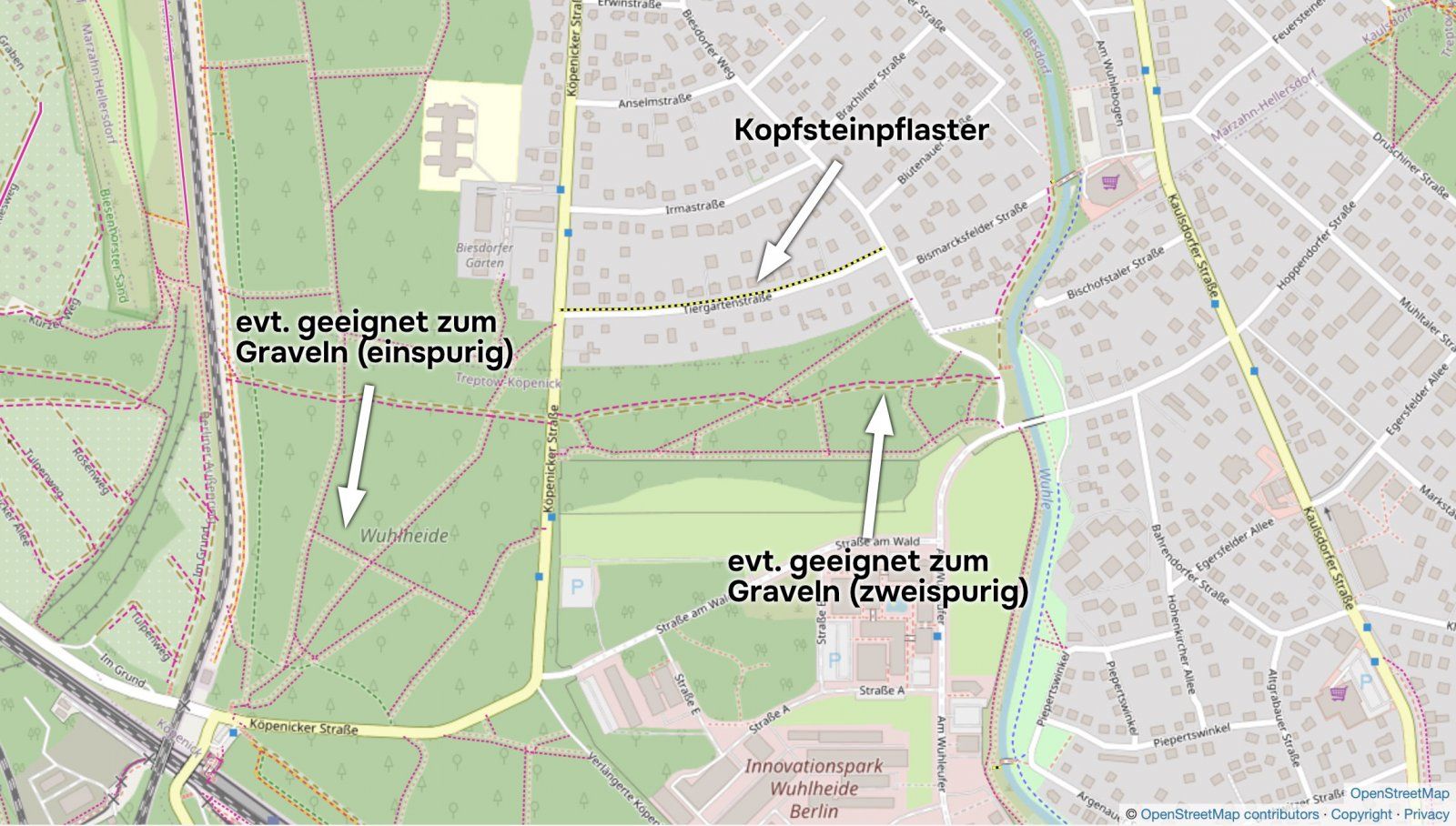

Habe einen Blogpost so gut wie fertig, aber noch nicht veröffentlicht, da ich noch Emails mit Craig von Wandrer und Artur von Squadrats hin- und herschreibe. Da müssen noch ein paar lose Enden zusammengebunden werden.
Die Legende kann ich aber schon mal hier reinkopieren:
  • durchgezogene Linie in pink mit weißem Rand: perfekter Weg zum Graveln (ein- und zweispurige Wege)
  • gestrichelte Linie in pink mit weißem Rand: Weg sollte sehr gut zum Graveln geeignet sein (zweispurige Wege)
  • gestrichelte Linie in pink ohne weißem Rand: Weg sollte gut zum Graveln geeignet sein (zweispurige Wege)
  • gepunktete Linie in pink: Weg sollte gut zum Graveln geeignet sein (einspurige Wege)
  • gestrichelte Linie in rot-gelb: Weg dürfte nicht zum Graveln geeignet sein (ein- und zweispurige Wege)
  • gestrichelte Linie in gelb-schwarz: Kopfsteinpflaster (ein- und zweispurige Wege)
Die Linien sind bei Feld- und Forstwegen sowie Pfaden/Trails weiterhin ein Stück zum eigentlichen Weg verschoben, sodass sich die Linie des Weges erkennen lässt. Das ist gerade für die Wegtypen track hilfreich, da es hier sechs verschiedene Strichelungen gibt.
Unterschiede zu Version 1:
es werden mehr Wege markiert, sowohl Gravel-geeignete als auch wenig Gravel-geeignete
es wird unterschieden zwischen „perfekt zum Graveln geeignet“ und „sehr gut zum Graveln geeignet“
es wird zwischen ein- und zweispurigen Wegen unterschieden (siehe oben)
das Overlay ist auf modernen, hochauflösenden Bildschirmen besser erkennbar
die POIs (Tankstellen, Toiletten, Wasser) sind nicht mehr im Overlay enthalten, da sich diese über die „POI“-Overlays von bikerouter.de viel besser darstellen lassen
