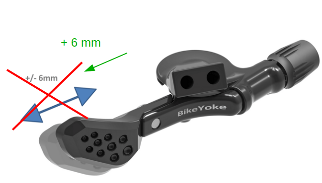

Der Verstellbereich des Hebels beträgt 6 mm und keine 12 mm wie im Bild dargestellt.
Und von der »Normalposition« auch nur nach außen und nicht in beide Richtungen.
