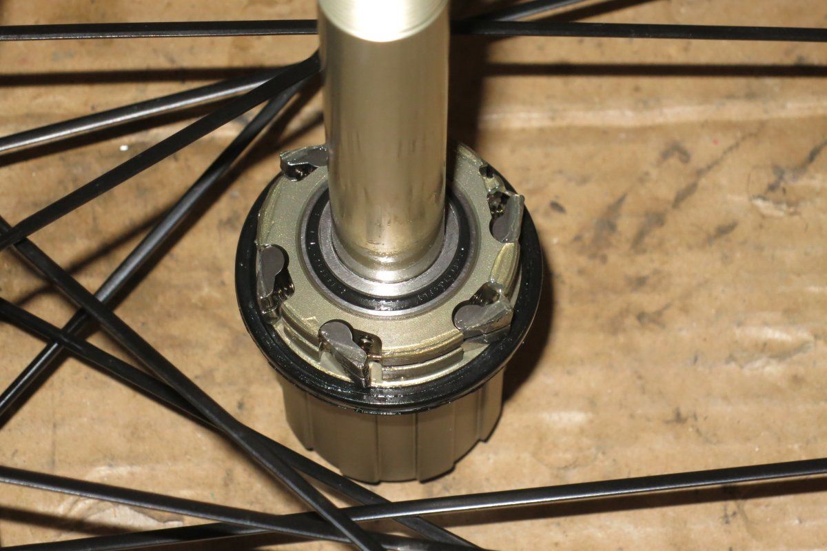

Ich glaube ja das man den Freilaufkörper einfach abziehen kann. Weill ich einfach keine Befestigung sehe. Wills nur mit der Kraft nicht übertreiben. Hätte halt gerne mal einen Blick auf die Sperrklinken geworfen wegen dem verhakeln,...

Hallo,
falls Du diese Nabe hast: http://www.bitexhubs.com/htm/products_detail.php?t=507f081654277&p=50ada2b12bbd4
Die linke Endkappe ist auf die Achse geschraubt. Öffnen geht mit zwei Maulschlüsseln. Dann einfach den Freilauf abziehen, die Achse geht mit raus.
Falls es einen Defekt gibt wären Fotos und eine Beschreibung interessant.

hier mal eine bitex mt hinterradnabe mit abgezogenen freilauf und x12 achse

Hat Novatec Freiläufe mit 6 Sperrklinken, so wie die Bitex? Vergleiche auch mal die Endkappen miteinander.
