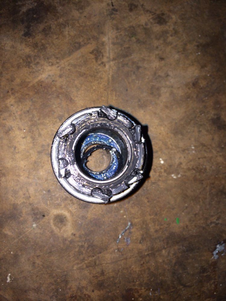

nach nit mal 2 monate :-(

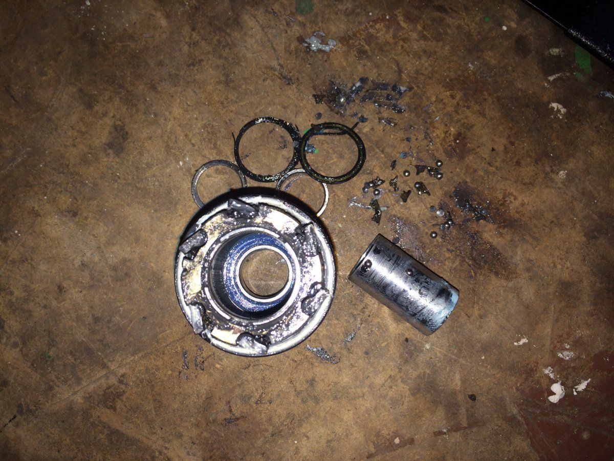

mehr als innendurchmesser konnt i nu net messen weil der äussere ring vom lager no drinn steckt. blöderweise kann i jetzt nirgends draufhauen. morgen in der firma werd i in schlosser mal fragen. vlt bring is mit heisluftföhn und stemmeisen iwie raus?
Darf ich fragen, in welchem Einsatzbereich du den LRS benutzt hast und wie viel du wiegst?
Ich hatte mich schon über eine stabile Alternative zu den Novatec-Naben gefreut... das trübt diese Freude jetzt doch etwas :eek:
Müssten 6802 (15x24x5) oder 6902(15x28x7) sein.
6902 ist wahrscheinlicher.
Das wäre schon etwas dünn und ist der Tribut an die dickeren Achsen. Bei Novatec Rennrad mit QR waren 12x24x6 drin.
Bei ISIS hatte man auch das Problem das die Lager alle Nase lang kaputt waren. Die Lagerringe waren einfach zu dünn.
