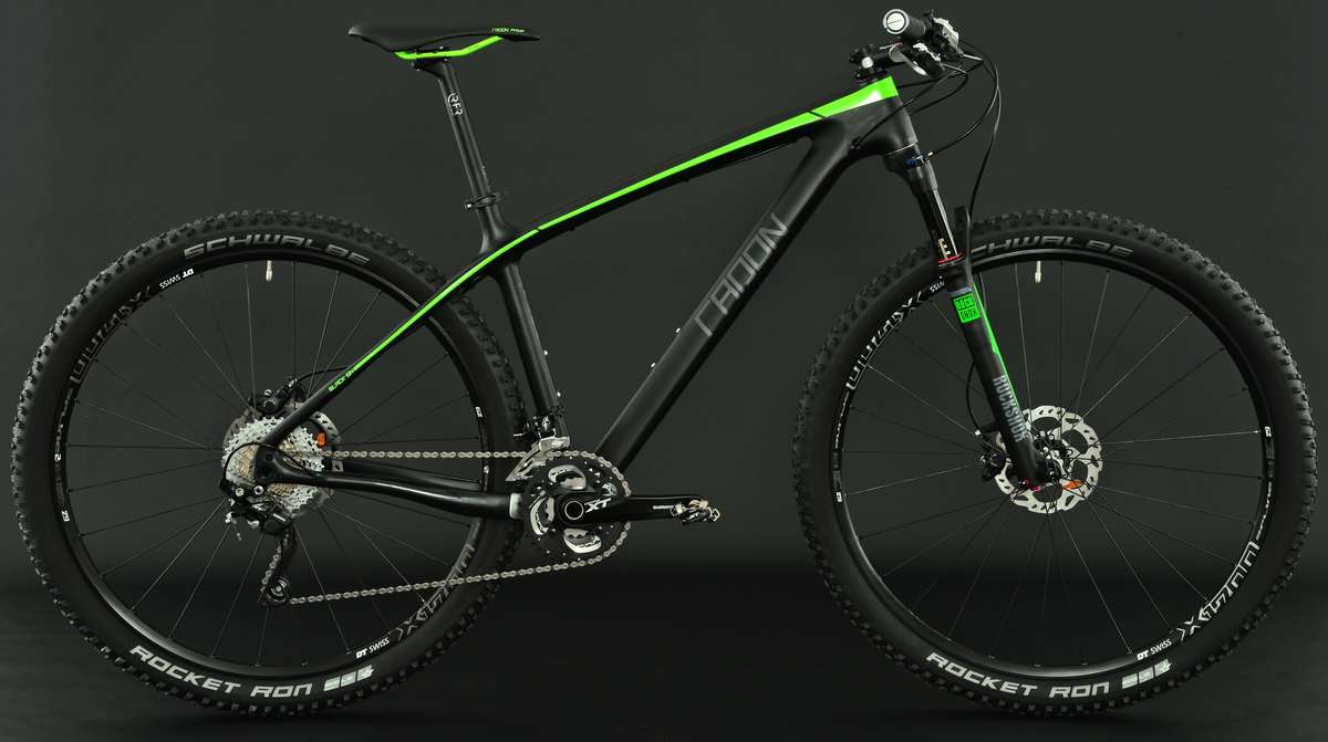

Radon Black Sin 8.0 2015 1999,- EuroAnhang anzeigen 311347
Schönes Rad, allerdings finde ich mein grün schöner:o
Was die Ausstattung anbelangt scheint ja Alles beim Alten geblieben zu sein? Oder? Fast lupenreine XT-Komponenten (bis auf Kette und Kassette), Rock Shox Sid, Sattelstütze, Sattel, Lenker kann ich nicht erkennen...
Aber zugegeben neidisch bin ich auf die Laufräder!
Den Rahmen hab ich mal über den 2014er gelegt - scheint ein klein wenig gestreckter zu sein, oder irre mich da? Könnte auch daran liegen, dass ihr für die Fotos jetzt eine andere Rahmengröße verwandt habt.
Und was wiegt der Racer jetzt?
