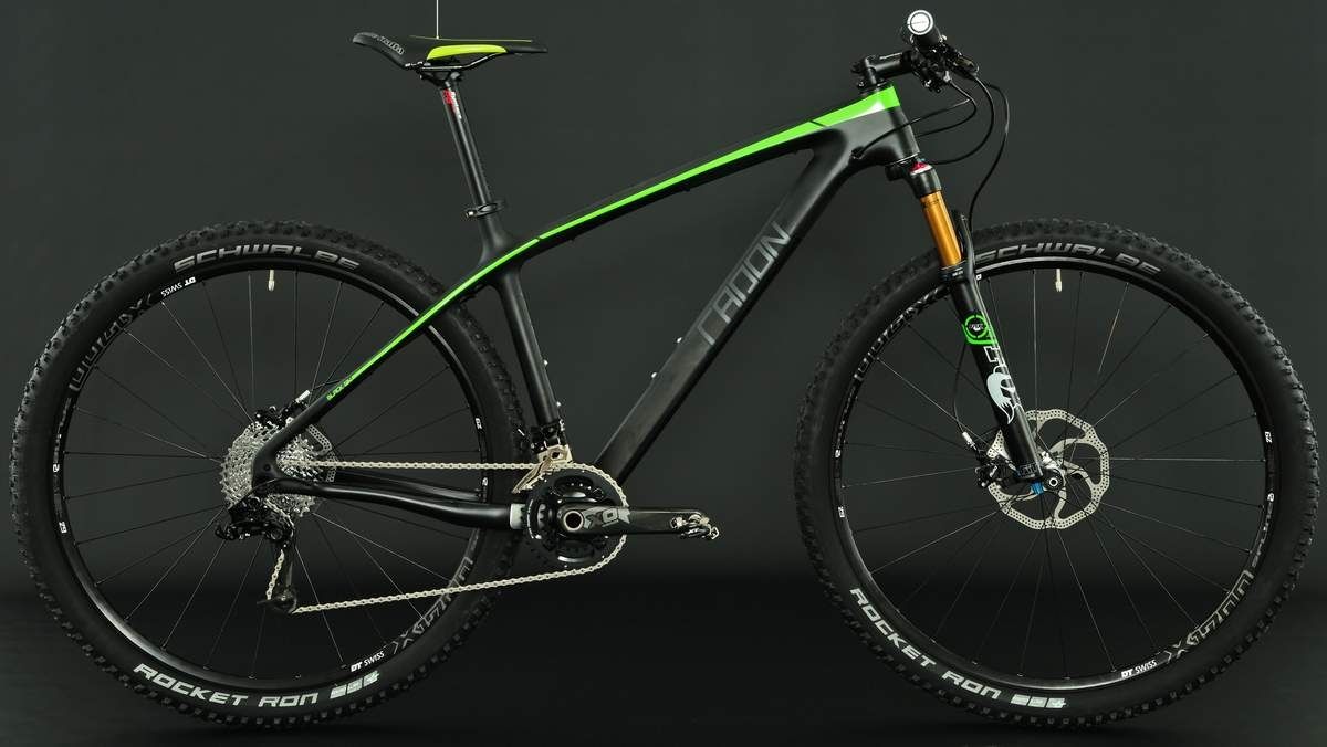

Schönes Rad, allerdings finde ich mein grün schöner:o
Was die Ausstattung anbelangt scheint ja Alles beim Alten geblieben zu sein? Oder? Fast lupenreine XT-Komponenten (bis auf Kette und Kassette), Rock Shox Sid, Sattelstütze, Sattel, Lenker kann ich nicht erkennen...
Aber zugegeben neidisch bin ich auf die Laufräder!
Den Rahmen hab ich mal über den 2014er gelegt - scheint ein klein wenig gestreckter zu sein, oder irre mich da? Könnte auch daran liegen, dass ihr für die Fotos jetzt eine andere Rahmengröße verwandt habt.
Und was wiegt der Racer jetzt?
Ich wiederhole mich auch gerne! Bitte beantworte doch meine Fragen, lieber Chris!

Der "alte" Rahmen wog/wiegt aber weniger als der neue: "Der Rahmen mit innenverlegten Zügen wiegt gerade einmal 1.040g"
http://www.radon-bikes.de/xist4c/web/Black-Sin-29-Series-2014_id_25126_.htm
Woran liegts?
Habt Ihr echt alles über die Komponenten rausgeholt? Respekt!
Die Rehmen wiegen in der kleinsten Grösse jetzt ab 1020gr, haben aber da sie alle handgemacht sind Serienstreunng.
Ein 18" wiegt im Mittel 1050 gr ohne Anbauteile. Die Bike wiegt die Anbauteile mit! Daher immer kleine Abweichungen.
Aber egal, am Ende zählt das Gesamtgewicht.
